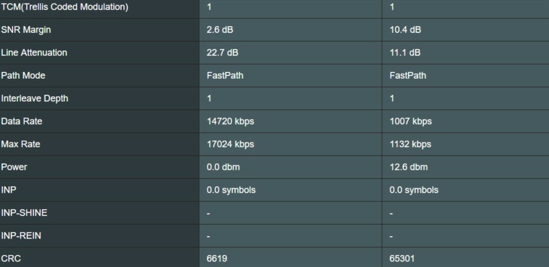

Mhlogiatros Δημοσ. 2 Ιανουαρίου 2019 Μέλος Δημοσ. 2 Ιανουαρίου 2019 (επεξεργασμένο) DSL Modulation Adsl2+ Annex A 0.1 dB 10.0 dB Line 22.7 dB 11.0 dB Path Attenuation Mode FastPath FastPath Interleave Depth 1 1 Data Rate Coded Modulation) 1 1 SNR Margin 16602 kbps 1007 kbps Max Rate 17848 kbps 1112 kbps Power 0.0 dbm 12.4 dbm INP 0.0 symbols 0.0 symbols INP-SHINE - - INP-REIN - - CRC 18472 1 Επεξ/σία 2 Ιανουαρίου 2019 από Mhlogiatros
poulinos Δημοσ. 2 Ιανουαρίου 2019 Δημοσ. 2 Ιανουαρίου 2019 4 minutes ago, Mhlogiatros said: DSL Modulation Adsl2+ Annex A 0.1 dB 10.0 dB Line 22.7 dB 11.0 dB Path Attenuation Mode FastPath FastPath Interleave Depth 1 1 Data Rate Coded Modulation) 1 1 SNR Margin 16602 kbps 1007 kbps Max Rate 17848 kbps 1112 kbps Power 0.0 dbm 12.4 dbm INP 0.0 symbols 0.0 symbols INP-SHINE - - INP-REIN - - CRC 18472 1 το margin ποσο ειναι?16 mbit με fast path με 23 attenuation ακομα και με 6 margin θεωρειται καλο εως πολυ καλο.
Mhlogiatros Δημοσ. 2 Ιανουαρίου 2019 Μέλος Δημοσ. 2 Ιανουαρίου 2019 (επεξεργασμένο) 22.7 db με Stability Adjustmentt8 23.4 dB Με Stability Adjustment 7 τώρα SNR Margin Downstream 0.1 dB Upstream 9.6 dB DSL Modulation ITU G.992.5(ADSL2PLUS) Current SNR Margin: 0.1 dB Μόνιμα εκεί είναι .Τόσους μήνες 6 φορες βλαβη το χω δωσει . Επεξ/σία 2 Ιανουαρίου 2019 από Mhlogiatros

Mhlogiatros Δημοσ. 2 Ιανουαρίου 2019 Μέλος Δημοσ. 2 Ιανουαρίου 2019 (επεξεργασμένο) Asus ήταν αλλά με προηγούμενο firmware . Ορίστε παλι - δεν το χαμηλώνω η πόρτα τους είναι τώρα βλέπει Snr Margin .Σε uptime 30 λεπτά δεν έχω δει τόσα errors ποτε πουθενά . Επεξ/σία 2 Ιανουαρίου 2019 από Mhlogiatros
poulinos Δημοσ. 3 Ιανουαρίου 2019 Δημοσ. 3 Ιανουαρίου 2019 17 hours ago, Mhlogiatros said: Asus ήταν αλλά με προηγούμενο firmware . Ορίστε παλι - δεν το χαμηλώνω η πόρτα τους είναι τώρα βλέπει Snr Margin .Σε uptime 30 λεπτά δεν έχω δει τόσα errors ποτε πουθενά . τα errors δεν ειναι κατι το τρελλο.απλα παλι με παραξενευει το Margin.Με το που συγχρονιζει η γραμμη συγχρονιζει με 2.6? βαλε πανω του παροχου να δουμε τι βλεπει γιατι με το asus δεν θα βγαλουμε ακρη. να εχεις data rate 14,7 margin 2.6 και attainable 17 κατι δεν παει καλα. θα πρεπε αν ειχες κλειδωσει με 6 margin και επεφτε το Margin στα 2.6 to attainable σου να ηταν μικροτερο απο το Data rate. και ασε πανω του παροχου για μερικες ημερες να δεις αν παιζεις σταθερα αν εχεις θεμα με Ping με σελιδες κτλ.
