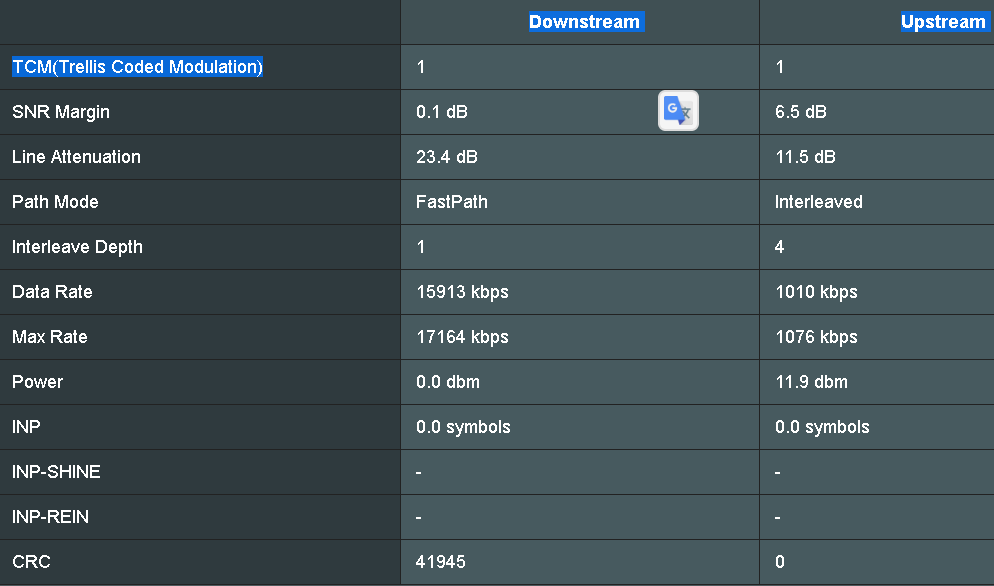

Mhlogiatros Δημοσ. 16 Δεκεμβρίου 2018 Δημοσ. 16 Δεκεμβρίου 2018 (επεξεργασμένο) Καλησπέρα στο φόρουμ το θέμα μου είναι ένα πρόβλημα που τραβάει μήνες . Αρχικα να πω οτι είμαι περίπου 1100 μ από το ΚV με παλιό χαλκό . Απώλειες είχα πάντα αλλά θεωρουσα οτι εχανα και από εσωτερική καλωδίωση στον κατανεμητή της πολυκατοικιας. Τη γραμμή μου τώρα λοιπόν την έβαλα direct στην εισαγωγή μετά Σπλιτερ με το Αsus και 1 τηλέφωνο Dect Gigaset. Κατευθείαν το καλώδιο μου εξωτερικού χώρου πάει τρύπα παράθυρο και στρίψιμο με το ζεύγος που πάει ΚΑΦΑΟ Οι βλάβες που εχω φαει μόνο τους τελευταίους μήνες τις παραθέτω σαν ιστορικό γραμμής 30/08 χαλύβδινο νεκρo τηλέφωνο γραμμή καθόλου τάση στο ζεύγος ! Μετρημένο και επιβεβαιωμενο στην εισαγωγή 2 φορες ! 26/10 σε χαλύβδινο τάσεις επισκευή ζεύγους από ΟΤΕ Μια περίοδο μετά από σπόντα πρέπει να με συνέδεσαν σε άλλο καλό ζεύγος γιατί πήγε 17,5 -18,5 σταθερά Μέτα βροχές και κάθε βδομάδα και χειρότερα . Το 8ρι προφιλ interleaved είχε καταντήσει να μου δίνει 12 mbps Ζήτησα να γυρίσω σε 6ρι FASTPATH .Μια χαρά πήγαινε για βδομάδες μετά άρχισαν πάλι σφάλματα . . To interleaved μου την έριξε 2 mbps ANTI να μου την ανεβάσει + 2mbps ! Επεξ/σία 17 Δεκεμβρίου 2018 από Mhlogiatros

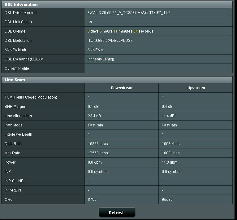

Mhlogiatros Δημοσ. 16 Δεκεμβρίου 2018 Μέλος Δημοσ. 16 Δεκεμβρίου 2018 (επεξεργασμένο) Μέτα το 6 ρι SNR που μου έχουν ΠΕΦΤΕΙ ΜΟΝΟ ΤΟΥ . Με 5 κρατάει στα 14 συγχρονισμό . Με 8 και κλείδωνε max 17 mbps . στο 5 έπρεπε να συντονίζει υψηλότερα άλλα πάει ανάποδα ?! Μου το βάζουν 6ρι προφίλ με reset από το 13831 Το SNR ΠΕΦΤΕΙ ΣΤΟ 0,1-0,2 -0,3 max και το LINE ATTENUATION ΠΗΔΑΕΙ ΑΠΟ 23,4 -24,4 + Κάθε φορά που αποσυνδέομαι πρέπει να κάνω 2 asus router reboot αλλιώς δεν ανοίγουν σελίδες .Την 1η παίρνει ip αλλά όλα νεκρά . Περνάω στο DSL-N14U το τελευταίο firmware μήπως έχω πέσει σε bug και δοκιμαζω άλλα 2 .Ακριβως τα ίδια αποτελέσματα DSL line seems unstable Τι κάνω για να μου το φτιάξει η nova ? - μέχρι τώρα μόνο διαπιστώσεις ότι έχω πρόβλημα μου κάνουν . Επεξ/σία 17 Δεκεμβρίου 2018 από Mhlogiatros

konstantin79 Δημοσ. 18 Δεκεμβρίου 2018 Δημοσ. 18 Δεκεμβρίου 2018 η συνδεση πόσο μένει up μέχρι να πέσει; επίσης επειδη ειχα το 14n, εχει ενα bug σε ορισμένους. πέφτει η σύνδεση και μετά θελει reboot για να συνδεθεί και να ανοιγει σελιδες. εμενα το εκανε κάθε 2-3 μερες και ηθελε να το κλεισω και να το ξανανοίξω για να επανελθει πληρως. επισης εχεις πολλά λαθη για τόσο λιγο uptime. αν το πρόβλημα το εχεις τώρα με τις βροχές, παιζει το καλώδιο να εχει παρςι υγρασία και να μουρλένεται η γραμμη. οπότε α)δοκίμασε αλλο μοντεμ ρουτερ και β)σκέψου ποτε ξεκινησε το πρόβλημα και αν μπρεις να το συνδυάσεις με κάτι(πχ αλλαγη μοντεμ) 1

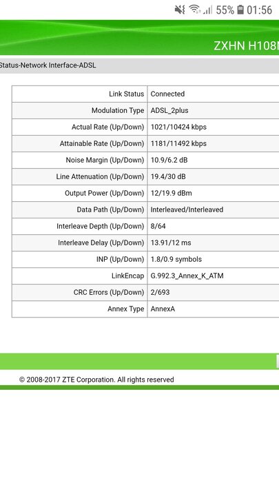

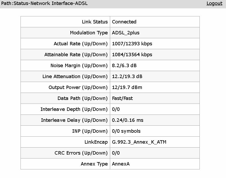

Mhlogiatros Δημοσ. 18 Δεκεμβρίου 2018 Μέλος Δημοσ. 18 Δεκεμβρίου 2018 (επεξεργασμένο) Ευχαριστώ για τις απαντήσεις ! Έχω αλλάξει 2 Αsus DSL-N14U ακριβώς το ίδιο λένε .Τελευταίο firmware όχι beta η πειραγμένο . Να βάλω καιτο σαπακι τους ZTE ZXHN H108L και να κάνω ένα screenshot ; Τα crc μαζεύονται απότομα όταν λαγκαρει και μπορεί να μου αφήσει ενα post στη μέση η να διπλό postarω ... Σας βάζω και το φύλλο τεχνικου ελεγχου που δεν αφήσανε την προηγούμενη . Τη "μη αποκατάσταση" υπογραφή συμπληρωθηκαν μετά μονοί τους γιατί απαιτούσα από τα κεντρικά 3 βδομάδες τώρα το φύλο τι ακριβώς έφτιαξαν ;; Το εσωτερικό καλώδιο μου έρχεται 2 μετρά από παράθυρο και στριφτό με του ΟΤΕ δεν πάει κατανεμητή που μετράει μέσα και έξω Το σαπακι 3 φορες down πεφτει 14 , 13 και ....12 mbps σταθερό Επεξ/σία 18 Δεκεμβρίου 2018 από Mhlogiatros
poulinos Δημοσ. 19 Δεκεμβρίου 2018 Δημοσ. 19 Δεκεμβρίου 2018 α.βγαζεις το fast path.,αν δεν παιξει σταθερα απο 6 margin ζητας 8. On 17/12/2018 at 02:17, Mhlogiatros said: Ρε παιδιά κανένας δεν γνωρίζει γιατί SNR και power είναι τόσο χαμηλά ;; οτι το power ειναι 0.0 σημαινει οτι απλα δεν μπορει να το διαβασει.δεν φτιαει η γραμμη σε αυτο
