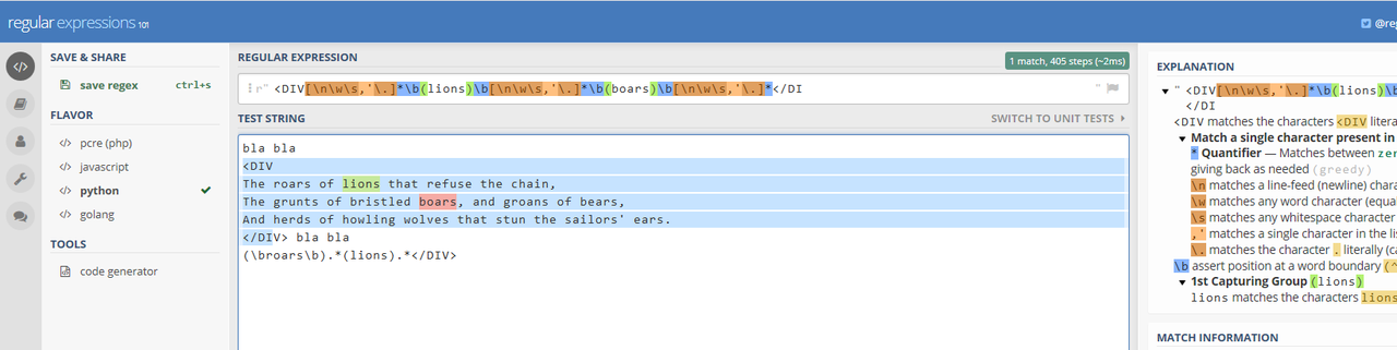

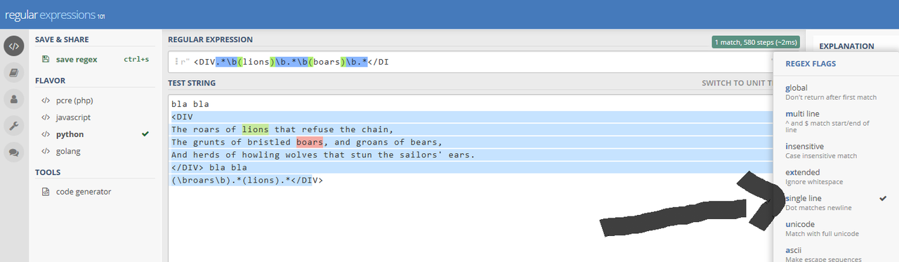

k33theod Δημοσ. 15 Δεκεμβρίου 2018 Δημοσ. 15 Δεκεμβρίου 2018 (επεξεργασμένο) Αυτά που είναι μέσα σε αγκύλες μπορείς να τα αντικαστήσεις με . με την προυπόθεση ότι ενεργοποιείς την επιλογή DOT MATCHES NEW LINE Αν προσέξεις στην δεύτερη περίπτωση τελειώνει το match πιο κάτω αυτό γίνεται γιατί το dot είναι greedy για να το κάνεις not greedy πρέπει μετά από το dot να βάλεις ? Τα word bountaries χρειάζονται γιατί αλλιώς θα σου κάνει κάνει match και το boars στο laboars πχ Επεξ/σία 15 Δεκεμβρίου 2018 από k33theod
