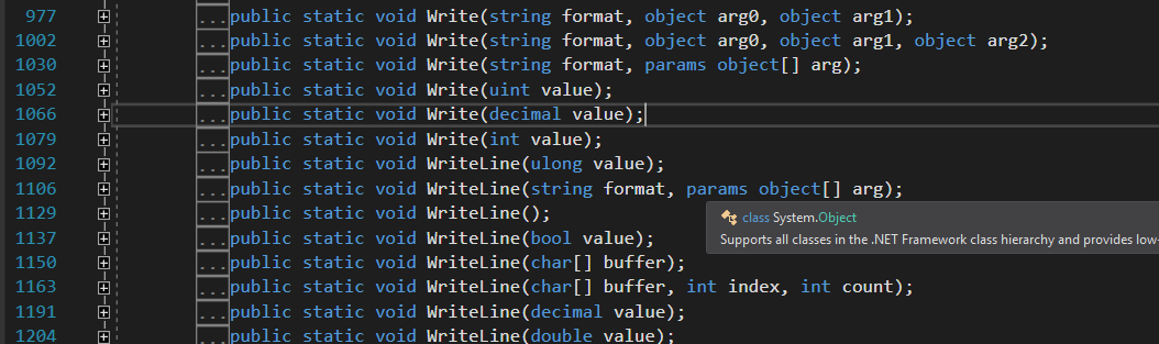

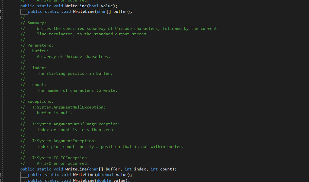

k33theod Δημοσ. 15 Δεκεμβρίου 2018 Δημοσ. 15 Δεκεμβρίου 2018 (επεξεργασμένο) Με ctr+click δεν σε πάει στο reference; πχ το reference της public static void WriteLine(char[] buffer, int index, int count); Επεξ/σία 15 Δεκεμβρίου 2018 από k33theod
tolhc1234 Δημοσ. 15 Δεκεμβρίου 2018 Μέλος Δημοσ. 15 Δεκεμβρίου 2018 Α με πάει αλλά δεν γράφει τίποτα. Άρα υποθέτω δεν έχουν γράψει;

k33theod Δημοσ. 15 Δεκεμβρίου 2018 Δημοσ. 15 Δεκεμβρίου 2018 (επεξεργασμένο) Λίγο παράξενο να μην έχουν γράψει τίποτα αλλά από το reference και μόνο μπορείς να καταλάβεις κάτι σχετικά με το τι παραμέτρους παίρνει. Επεξ/σία 15 Δεκεμβρίου 2018 από k33theod

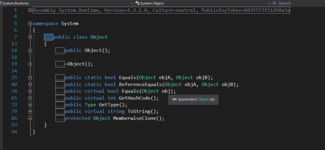

k33theod Δημοσ. 15 Δεκεμβρίου 2018 Δημοσ. 15 Δεκεμβρίου 2018 (επεξεργασμένο) Δοκίμασε κι άλλα ctr + click😂🤣 px αν κάνο ctr +click εδώ που λέει object με πάει εδώ 😂😂 Επεξ/σία 15 Δεκεμβρίου 2018 από k33theod
tolhc1234 Δημοσ. 15 Δεκεμβρίου 2018 Μέλος Δημοσ. 15 Δεκεμβρίου 2018 Προφανώς με τρολάρεις αλλά με το πρώτο ctrl+click με έβγαλε στο virtual
k33theod Δημοσ. 15 Δεκεμβρίου 2018 Δημοσ. 15 Δεκεμβρίου 2018 (επεξεργασμένο) Όχι απλά γίνεται περίπλοκο προφανώς το object είναι κάποιο object το οποίο έχει κάποια στοιχεία σχετικά με το χειρισμό του "MyAlias" οπότε ctr+click😂 Επεξ/σία 15 Δεκεμβρίου 2018 από k33theod
