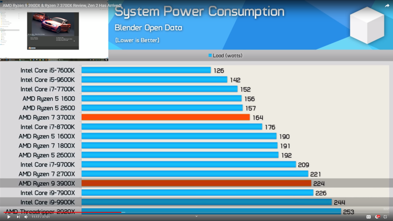

BabisTs Δημοσ. 25 Σεπτεμβρίου 2019 Δημοσ. 25 Σεπτεμβρίου 2019 (επεξεργασμένο) 32 λεπτά πριν, Zaknafein είπε Από που να το πιάσω... από τον 8700Κ που τον έχει στα 150w package αλλά τον 9900Κ στα 168, διαφορά 18w, ενώ ο Steve μετράει 68. Αλλά δες και την διαφορά 3700Χ-8700Κ, 12w, όταν ο anand μετράει 60... ρουφάει 48w παραπάνω μια Χ570 από μια Ζ370/90 δηλαδή; Κάτι δεν μας λέει καλά το γράφημα. Γιατί μήπως αναφέρει ο anand που μετράει αυτήν την κατανάλωση?Ο Steve τουλάχιστον είναι ξεκάθαρος (Blender)..... Επεξ/σία 25 Σεπτεμβρίου 2019 από BabisTs 2

james rod Δημοσ. 26 Σεπτεμβρίου 2019 Δημοσ. 26 Σεπτεμβρίου 2019 20 ώρες πριν, Fulgore είπε Το πετυχες. Το πιο αστειο ειναι οτι οπως βλεπεις παραπανω,ακομα και οι προηγουμενοι ryzen εκαιγαν λιγοτερο απο τους αντιστοιχους Intel. Εν αναμονη και του 10πυρηνου ο οποιος λογικα θα καιει αρκετα παραπανω απο τον 9900κ,βεβαια μερικοι θα συνεχισετε να λετε τα δικα σας. αυτα που ανεβαζεις δεν ειναι ουτε για πρωτοετη του γυμνασιου. λες και ο αλλος τρεχει blender ολη την μερα. μιλαμε τωρα για επεξεργαστες που δεν καταναλωνουν ουτε 95w κατα τη διαρκεια της μερας αφου ποτε δεν καθονται στα 4.7 μονιμα ολοι οι πυρηνες. αυτο γινεται σπανια, σε καμια αποσυμπιεση με το winrar κλπ, κανενα παιχνιδι κλπ. https://www.guru3d.com/articles_pages/amd_ryzen_7_3700x_ryzen_9_3900x_review,7.html https://www.techpowerup.com/review/amd-ryzen-9-3900x/18.html

Aten-Ra Δημοσ. 26 Σεπτεμβρίου 2019 Δημοσ. 26 Σεπτεμβρίου 2019 (επεξεργασμένο) 9 λεπτά πριν, james rod είπε αυτα που ανεβαζεις δεν ειναι ουτε για πρωτοετη του γυμνασιου. λες και ο αλλος τρεχει blender ολη την μερα. μιλαμε τωρα για επεξεργαστες που δεν καταναλωνουν ουτε 95w κατα τη διαρκεια της μερας αφου ποτε δεν καθονται στα 4.7 μονιμα ολοι οι πυρηνες. αυτο γινεται σπανια, σε καμια αποσυμπιεση με το winrar κλπ, κανενα παιχνιδι κλπ. https://www.guru3d.com/articles_pages/amd_ryzen_7_3700x_ryzen_9_3900x_review,7.html https://www.techpowerup.com/review/amd-ryzen-9-3900x/18.html Εεε να μετράμε την κατανάλωση μόνο σε Idle και σε Web Browsing γιατί κατά την μεγαλύτερη διάρκια της ημέρας αυτό κάνουμε όλοι. 🙄 Τα link που έβαλες έχουν μετρήσεις για όλο το σύστημα και όχι μόνο τον επεξεργαστή που είδαμε στα παραπάνω διαγράμματα (Ananadtech). Επεξ/σία 26 Σεπτεμβρίου 2019 από Aten-Ra

Aten-Ra Δημοσ. 26 Σεπτεμβρίου 2019 Δημοσ. 26 Σεπτεμβρίου 2019 (επεξεργασμένο) 32 λεπτά πριν, james rod είπε παλι παραπανω ειναι αφου ο 3900χ φτανει στο 145 μαζι με το uncore. τα συστηματα ειναι ιδια στο γκουρου. σε gaming παλι απο κατω εισαι με τον 3700χ των 65 στο techpowerup. οποτε να τελειωνει και αυτο το παραμυθι περι καταναλωσης. Επαναλαμβάνω γιατί δείχνει να μην το κατάλαβες, το διάγραμμα του Anandtech δείχνει την κατανάλωση μόνο από τον επεξεργαστή. Στο Guru και TPU μετράνε όλο το σύστημα. ps. Και κάτι για την κατανάλωση που έχουν τα περισσότερα review σε όλο το σύστημα, χρησιμοποιούν μητρική X570 που έχει πολύ μεγαλύτερη κατανάλωση(PCI-e Gen 4) από τις B450 και X470. Επεξ/σία 26 Σεπτεμβρίου 2019 από Aten-Ra
