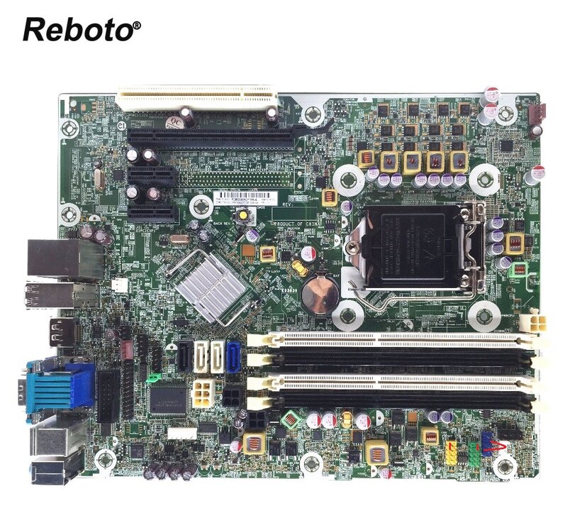

chsam Δημοσ. 13 Δεκεμβρίου 2018 Δημοσ. 13 Δεκεμβρίου 2018 Αν μειλαμε με προσανατολισμο μητρικης οπως βλεπουμε την φωτο, τοτε στο μπλε (οσο μπορω να διακρινω καλα) συνδεεις το μοναχικο pin με το τελευταιο pin που βρισκεται κοντα πρασινο header. Στα usb συνδεεις το μονο pin με το ακριβως απο κατω του.
russianpa50 Δημοσ. 13 Δεκεμβρίου 2018 Μέλος Δημοσ. 13 Δεκεμβρίου 2018 12 λεπτά πριν, chsam είπε Αν μειλαμε με προσανατολισμο μητρικης οπως βλεπουμε την φωτο, τοτε στο μπλε (οσο μπορω να διακρινω καλα) συνδεεις το μοναχικο pin με το τελευταιο pin που βρισκεται κοντα πρασινο header. Στα usb συνδεεις το μονο pin με το ακριβως απο κατω του. αρα το 7 πρασινο με το 10 μπλε ;;; για το μλε εννοω... τα αλλα 2 τα καταλαβα κ τα ενωσα μαυρα καλωδια γειωσης ολα λογικα
chsam Δημοσ. 13 Δεκεμβρίου 2018 Δημοσ. 13 Δεκεμβρίου 2018 1 λεπτό πριν, russianpa50 είπε αρα το 7 πρασινο με το 10 μπλε ;;; Οχι οχι δεν καταλαβες.Οπως βλεπω την φωτο που εστειλες: 1)στο μπλε συνδεεις το pin που ειναι μονο του με το αυτο που ειναι τερμα κατω αριστερα 2)στο κιτρινο συνδεεις αυτο που ειναι μονο του με το ακριβως απο κατω του 3) στο πρασινο συνδεεις αυτο που ειναι μονο του με το ακριβως απο κατω του Οσο μπορει να σε βοηθησει οπτικα... 1
russianpa50 Δημοσ. 13 Δεκεμβρίου 2018 Μέλος Δημοσ. 13 Δεκεμβρίου 2018 4 λεπτά πριν, chsam είπε Οχι οχι δεν καταλαβες.Οπως βλεπω την φωτο που εστειλες: 1)στο μπλε συνδεεις το pin που ειναι μονο του με το αυτο που ειναι τερμα κατω αριστερα 2)στο κιτρινο συνδεεις αυτο που ειναι μονο του με το ακριβως απο κατω του 3) στο πρασινο συνδεεις αυτο που ειναι μονο του με το ακριβως απο κατω του α οκ το κιτρινο κ το πρασινο συνδεω αυτο που ειναι μονο του με το ακριβως απο κατω του κ το μπλε συνδεω αυτο που ειναι μονο του με το αριστερα τερμα κατω ε; 6 λεπτά πριν, chsam είπε Οχι οχι δεν καταλαβες.Οπως βλεπω την φωτο που εστειλες: 1)στο μπλε συνδεεις το pin που ειναι μονο του με το αυτο που ειναι τερμα κατω αριστερα 2)στο κιτρινο συνδεεις αυτο που ειναι μονο του με το ακριβως απο κατω του 3) στο πρασινο συνδεεις αυτο που ειναι μονο του με το ακριβως απο κατω του Οσο μπορει να σε βοηθησει οπτικα... αυτο εκανα μολις .....το κιτρινο κ το πρασινο συνδεω αυτο που ειναι μονο του με το ακριβως απο κατω του κ το μπλε συνδεω αυτο που ειναι μονο του με το αριστερα τερμα κατω
chsam Δημοσ. 13 Δεκεμβρίου 2018 Δημοσ. 13 Δεκεμβρίου 2018 1 λεπτό πριν, russianpa50 είπε α οκ το κιτρινο κ το πρασινο συνδεω αυτο που ειναι μονο του με το ακριβως απο κατω του κ το μπλε συνδεω αυτο που ειναι μονο του με το αριστερα τερμα κατω ε; Ναι ακριβως, στην φωτο μου εφυγε λιγο λαθος στο μπλε.
russianpa50 Δημοσ. 13 Δεκεμβρίου 2018 Μέλος Δημοσ. 13 Δεκεμβρίου 2018 Μόλις τώρα, chsam είπε Ναι ακριβως, στην φωτο μου εφυγε λιγο λαθος στο μπλε. ναι ομως το εκανα με αυτο το βοηθημα επισης στο μπλε (οσο μπορω να διακρινω καλα) συνδεεις το μοναχικο pin με το τελευταιο pin που βρισκεται κοντα πρασινο header οποτε ... δοκιμη ;;;;
chsam Δημοσ. 13 Δεκεμβρίου 2018 Δημοσ. 13 Δεκεμβρίου 2018 (επεξεργασμένο) 13 λεπτά πριν, russianpa50 είπε ναι ομως το εκανα με αυτο το βοηθημα επισης στο μπλε (οσο μπορω να διακρινω καλα) συνδεεις το μοναχικο pin με το τελευταιο pin που βρισκεται κοντα πρασινο header οποτε ... δοκιμη ;;;; Γιατι μπερδευεσαι;;;;Και εκει το ιδιο λεω απλα ισως δεν το καταλαβες, συνδεεις αυτο που ειναι μονο του με το τερμα αριστερα κατω( παντα για το μπλε μιλαμε απλα για να καταλαβεις πιο καλα ειπα αυτο που ειναι ΚΟΝΤΑ στο πρασινο header και οχι ΣΤΟ πρασινο). Οπως βλεπεις το Μπλε συνδεεις το 7 με το 2 10 9 7 6 5 4 3 2 1 Επεξ/σία 13 Δεκεμβρίου 2018 από chsam 1
russianpa50 Δημοσ. 13 Δεκεμβρίου 2018 Μέλος Δημοσ. 13 Δεκεμβρίου 2018 12 λεπτά πριν, chsam είπε Γιατι μπερδευεσαι;;;;Και εκει το ιδιο λεω απλα ισως δεν το καταλαβες, συνδεεις αυτο που ειναι μονο του με το τερμα αριστερα κατω( παντα για το μπλε μιλαμε απλα για να καταλαβεις πιο καλα ειπα αυτο που ειναι ΚΟΝΤΑ στο πρασινο header και οχι ΣΤΟ πρασινο). Οπως βλεπεις το Μπλε συνδεεις το 7 με το 2 10 9 7 6 5 4 3 2 1 ολα σωστα τα καναμε ... μονο το μπλε δεν λεει να φυγει ... πρασινο κιτρινο εξαφανιστηκαν ολα μπαμ ... ΣΩΡΑΙΟΣ ΣΥ... τωρα θα ξανα κοιταξω το μπλε λοιπον στο μπλε εχω ενωσει το μοναχικο που ειναι πανω δεξια το δευτερο κατα δεξια στηλη ...με το τερμα αριστερα κατω κοντα στο πρασινο χιντερ
chsam Δημοσ. 13 Δεκεμβρίου 2018 Δημοσ. 13 Δεκεμβρίου 2018 2 λεπτά πριν, russianpa50 είπε λοιπον στο μπλε εχω ενωσει το μοναχικο που ειναι πανω δεξια το δευτερο κατα δεξια στηλη ...με το τερμα αριστερα κατω κοντα στο πρασινο χιντερ Ακριβως
russianpa50 Δημοσ. 13 Δεκεμβρίου 2018 Μέλος Δημοσ. 13 Δεκεμβρίου 2018 κι ομως το καλωδιο ειναι πρασινο χρωμα στο μπλε χιντερ το μοναχικο καλωδιο κ το αλλο το τερμα κατω αριστερα ειναι μαυρο 1 λεπτό πριν, chsam είπε Ακριβως αυτο εκανα ξανα τωρα κ θα δοκιμασω το καλωδιο ειναι πρασινο χρωμα στο μπλε χιντερ το μοναχικο καλωδιο κ το αλλο το τερμα κατω αριστερα ειναι μαυρο θα δοκιμασω
chsam Δημοσ. 13 Δεκεμβρίου 2018 Δημοσ. 13 Δεκεμβρίου 2018 Μόλις τώρα, russianpa50 είπε κι ομως το καλωδιο ειναι πρασινο χρωμα στο μπλε χιντερ το μοναχικο καλωδιο κ το αλλο το τερμα κατω αριστερα ειναι μαυρο Ωπα εγω οταν αναφερω χρωματα μιλαω μονο για τα χρωματα των header και οχι του καθε καλωδιου ξεχωριστα.Δε μπορω να ξερω τι χρωματα εχει τα καθε καλωδιο που αντιστοιχει σε ενα pin.
russianpa50 Δημοσ. 13 Δεκεμβρίου 2018 Μέλος Δημοσ. 13 Δεκεμβρίου 2018 Μόλις τώρα, chsam είπε Ωπα εγω οταν αναφερω χρωματα μιλαω μονο για τα χρωματα των header και οχι του καθε καλωδιου ξεχωριστα.Δε μπορω να ξερω τι χρωματα εχει τα καθε καλωδιο που αντιστοιχει σε ενα pin. ναι κι ομως αυτο το ειχα καταλαβει απο αρχης απλα αναφερω κ χρωματα καλωδιων που ενωσαμε για να ξερεις τι χρωματα ενωσαμε κι ομως ολα σωστα ειναι εκτος απο το μπλε χιντερ που θα δοκιμασω σε λιγο συνδεεις αυτο που ειναι μονο του με το τερμα αριστερα κατω( παντα για το μπλε μιλαμε μολις το εκανα ... το βλεπει ακομα ... μηπως θελει κ το τερμα αριστερα κ το πιο πανω πιν μαζι που ειναι ιδιο ;;;;
chsam Δημοσ. 13 Δεκεμβρίου 2018 Δημοσ. 13 Δεκεμβρίου 2018 1 ώρα πριν, russianpa50 είπε ναι κι ομως αυτο το ειχα καταλαβει απο αρχης απλα αναφερω κ χρωματα καλωδιων που ενωσαμε για να ξερεις τι χρωματα ενωσαμε κι ομως ολα σωστα ειναι εκτος απο το μπλε χιντερ που θα δοκιμασω σε λιγο συνδεεις αυτο που ειναι μονο του με το τερμα αριστερα κατω( παντα για το μπλε μιλαμε μολις το εκανα ... το βλεπει ακομα ... μηπως θελει κ το τερμα αριστερα κ το πιο πανω πιν μαζι που ειναι ιδιο ;;;; Αυτο ψαχνω, ναι μπορεις να δοκιμασεις και αυτο.Και ισως να δοκιμασεις μονα τους το 4 με το 2 1
russianpa50 Δημοσ. 13 Δεκεμβρίου 2018 Μέλος Δημοσ. 13 Δεκεμβρίου 2018 7 λεπτά πριν, chsam είπε Αυτο ψαχνω, ναι μπορεις να δοκιμασεις και αυτο.Και ισως να δοκιμασεις μονα τους το 4 με το 2 πετυχε αυτο που ειναι μονο του με το τερμα αριστερα κατω κ το τερμα αριστερα κ το πιο πανω πιν μαζι που ειναι ιδιο αυτα ... λοιπον ευχαριστω παρα πολυ για ολα εισαι ωραιος....☺️ 1
