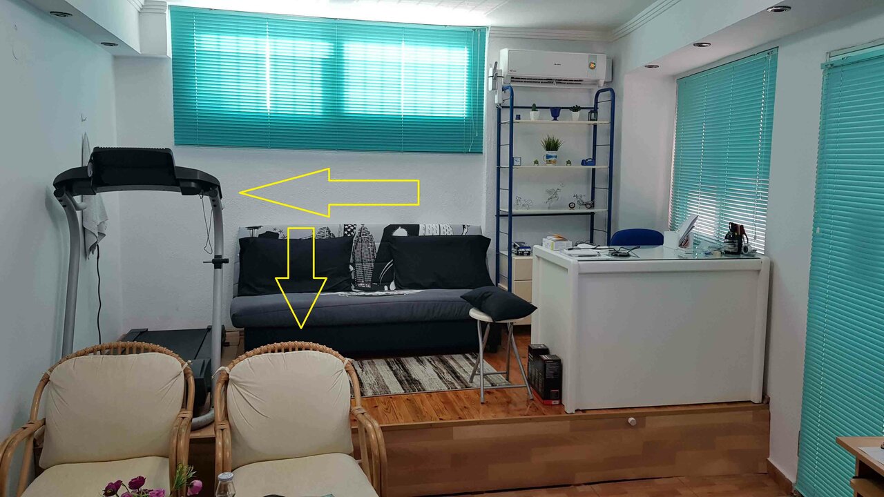

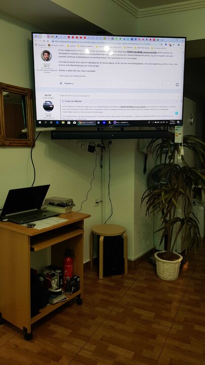

ΓΙΩΡΓΟΣ-2 Δημοσ. 2 Φεβρουαρίου 2019 Δημοσ. 2 Φεβρουαρίου 2019 (επεξεργασμένο) Φίλε dpolal, όπως έγραψε και ο φίλος Pleo, έχω αγοράσει ήδη ηχομπάρα κατόπιν συμβουλής και π.μ. που είχα με τον Pleo. Έχω πάρει αυτήν https://www.jbl.com/bar-series/JBL+BAR+2.1.html στα 299 ευρώ από το mediamartk και την έχω τοποθετήσει όπως περιγράφεις στο μήνυμα σου. Δίχως να έχω γνώσεις, μου φάνηκε πολύ δύσκολο να μοιράσω σωστά τον ήχο με σύστημα 5,1, με τη διαμόρφωση που έχει ο χώρος μου. Μόλις καταφέρω και ρυθμίσω τον ήχο, θα σας πω και εντυπώσεις. Υπάρχει ένα μεγάλο για μένα, κακό σε αυτή την ηχόμπαρα που δεν έχει οδηγίες χρήσης στα ελληνικά, παρότι είναι υποχρεωτικό δεκαετίες τώρα, αλλά στο ελλαδιστάν, κανείς δεν ασχολείται με τέτοια θέματα. Με την εταιρεία που επικοινώνησα μου είπαν πως οι οδηγίες είναι στη διαδικασία της μετάφρασης και σε λίγες μέρες θα με ενημερώσουν. Σας ευχαριστώ για τη βοήθεια. Και με την ευκαιρία μη μαλώνεται. Εδώ μέσα όπως και σε κάθε χώρο συζητήσεων κατά κανόνα οι περισσότεροι ψάχνουμε η δίνουμε βοηθεια. Ανεβάζω δυό φωτογραφίες για να δείτε πως είναι ο χώρος, από που βλέπω τηλεόραση (δειχνουν τα βελάκια) και ο τρόπος που τοποθέτησα την ηχομπάρα. Επεξ/σία 2 Φεβρουαρίου 2019 από ΓΙΩΡΓΟΣ-2
Pleo Δημοσ. 2 Φεβρουαρίου 2019 Δημοσ. 2 Φεβρουαρίου 2019 Συνεπώς, θέλεις να ακούς τον ήχο της TV καλύτερα όταν κάνεις διάδρομο και όταν κάθεσαι στην πολυθρόνα και φυσικά χωρίς να μετακινηθεί από εκεί η TV που βρίσκεται. Να λοιπόν γιατί οι ηχομπάρες έχουν ανάπτυξη ως είδος. Διότι πάντα τα μηχανήματα προσαρμόζονται στον τρόπο της ζωής μας και όχι το αντίθετο. <----- Επαγγελματική εμπειρία δεκαετιών speaking. Από την αρχή φάνηκε ότι δεν θα σου έκανε 5.1 και ευτυχώς που δεν μπήκες στη διαδικασία για κάτι τέτοιο. Σε άλλη περίπτωση φυσικά και θα ήταν προτιμότερη η λύση του 5.1 με ξεχωριστό ενισχυτή AV, ηχεία και sub. Σημ. Σε τέτοιου είδους θέματα δεν μαλώνω ποτέ. Γνωρίζω από πριν τι ισχύει για τη χρήση κάθε προτεινόμενης λύσης ανά εξάρτημα, κάτι που δεν αφήνει περιθώρια αμφισβήτησης, και επιλέγω την καταλληλότερη πρόταση. Just sayin'... .
ΓΙΩΡΓΟΣ-2 Δημοσ. 2 Φεβρουαρίου 2019 Δημοσ. 2 Φεβρουαρίου 2019 4 λεπτά πριν, Pleo είπε Συνεπώς, θέλεις να ακούς τον ήχο της TV καλύτερα όταν κάνεις διάδρομο και όταν κάθεσαι στην πολυθρόνα και φυσικά χωρίς να μετακινηθεί από εκεί η TV που βρίσκεται. Να λοιπόν γιατί οι ηχομπάρες έχουν ανάπτυξη ως είδος. Διότι πάντα τα μηχανήματα προσαρμόζονται στον τρόπο της ζωής μας και όχι το αντίθετο. <----- Επαγγελματική εμπειρία δεκαετιών speaking. Από την αρχή φάνηκε ότι δεν θα σου έκανε 5.1 και ευτυχώς που δεν μπήκες στη διαδικασία για κάτι τέτοιο. Σε άλλη περίπτωση φυσικά και θα ήταν προτιμότερη η λύση του 5.1 με ξεχωριστό ενισχυτή AV, ηχεία και sub. Σημ. Σε τέτοιου είδους θέματα δεν μαλώνω ποτέ. Γνωρίζω από πριν τι ισχύει για τη χρήση κάθε προτεινόμενης λύσης ανά εξάρτημα, κάτι που δεν αφήνει περιθώρια αμφισβήτησης, και επιλέγω την καταλληλότερη πρόταση. Just sayin'... . πράγματι η τηλεόραση όταν βλέπω εγώ δεν αλλάζει θέση, μόνο στην περίπτωση που έρθουν φίλοι την γυρίζω στον τοίχο για να μπορούμε να βλέπουμε όλοι. επίσης η ηχόμπαρα όπως έκανα τη βάση μετακινείται ταυτόχρονα με την τηλεόραση, το sub ειναι σταθερά κάτω στη γωνία.
Pleo Δημοσ. 2 Φεβρουαρίου 2019 Δημοσ. 2 Φεβρουαρίου 2019 Το sub είναι ασύρματο και λόγω της φύσης των χαμηλών συχνοτήτων που δεν είναι κατευθυντικές, έχει σχετικά καλή ελευθερία τοποθέτησης στο χώρο.
