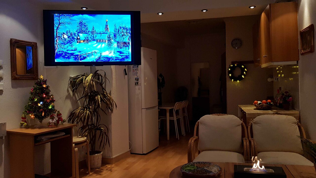

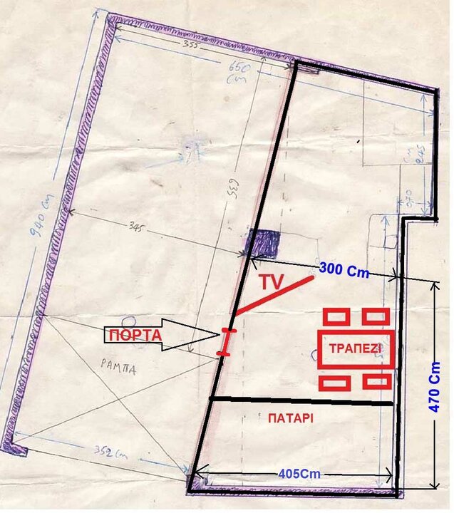

ΓΙΩΡΓΟΣ-2 Δημοσ. 31 Ιανουαρίου 2019 Δημοσ. 31 Ιανουαρίου 2019 (επεξεργασμένο) 4 ώρες πριν, dpolal είπε Πρέπει να πείς τί χώρο έχεις, τετραγωνικά, σχήμα κλπ και αν θες λύση compact τύπου ηχομπάρας ή αν σε πέρνει χωροταξικά για discrete ηχεία. ο χώρος είναι 30 μέτρα όμως η τηλεόραση είναι στη μέση σχεδόν του χώρου δηλαδή περίπου 15 τετραγωνικά και βλέπω σχεδόν από τα 2,5 -3 μέτρα. πιστεύω πως ένα σύστημα 5,1 θα ήταν καλύτερα, αν μπορούσα να μοιράσω τα ηχεία σωστά. ομως δε γίνεται. δες τις εικόνες που ανεβάζω, η τηλεόραση ειναι στερεωμένη σε βάση πατέντα δική μου περιστρεφόμενη μήκους ενός μέτρου. Επεξ/σία 31 Ιανουαρίου 2019 από ΓΙΩΡΓΟΣ-2 αλλαγή εικόνας

dpolal Δημοσ. 1 Φεβρουαρίου 2019 Δημοσ. 1 Φεβρουαρίου 2019 (επεξεργασμένο) Στις 31/1/2019 στις 1:44 ΜΜ, ΓΙΩΡΓΟΣ-2 είπε ο χώρος είναι 30 μέτρα όμως η τηλεόραση είναι στη μέση σχεδόν του χώρου δηλαδή περίπου 15 τετραγωνικά και βλέπω σχεδόν από τα 2,5 -3 μέτρα. πιστεύω πως ένα σύστημα 5,1 θα ήταν καλύτερα, αν μπορούσα να μοιράσω τα ηχεία σωστά. ομως δε γίνεται. δες τις εικόνες που ανεβάζω, η τηλεόραση ειναι στερεωμένη σε βάση πατέντα δική μου περιστρεφόμενη μήκους ενός μέτρου. Όντως πολύ «δύσκολος» ο χώρος σου φίλε. Υποθέτω ότι στο πατάρι είναι κάποιος καναπές και κάθεσαι εκεί να παρακολουθήσεις την τηλεόραση ή όχι ;; To ποιό γρήγορο θα ήταν να στήσεις μία ηχομπάρα κάτω από την τηλεόραση και δίπλα στον φίκο να μπεί το sub της και έτσι έχεις σχετικά αξιοπρεπή ήχο και ξεμπερδεύεις εύκολα. Αλλά, αν το σπίτι είναι δικό σου και σε πέρνει για ψιλομαστοριλίκια μπορείς να κάνεις το εξής σε 5.1 discrete ηχεία με ενισχυτή. Ο φίκος φεύγει και εκεί κάτω στήνεις έναν av ενισχυτή (τραπεζάκι, ράφι, whateva) μαζί με το κεντρικό ηχείο είτε επάνω στον ενισxυτή, είτε με βάση στον τοίχο ακριβώς κάτω από την τηλεόραση. Εκεί δίπλα μπαίνει και ένα sub. Παίζεις μετά με ηχεία τοποθετημένα στην οροφή περιμετρικά που θα τα στήσεις σε βάσεις και θα «κοιτάνε» προς τα κάτω εκεί που κάθεσαι. Δηλαδή στην γωνία του τοίχου πίσω από το φυτό τρέχεις με κανάλι 4 καλώδια μέχρι το ταβάνι, πίσω από την τηλεόραση και μετά ανά δύο δεξιά/αριστερά για να τροφοδοτήσεις τα ηχεία στις αντίστοιχες θέσεις. H μία θέση είναι περίπου επάνω από την πόρτα, η άλλη δίπλα στο ντουλάπι της κουζίνας και τα 2 πίσω ηχεία στις γωνίες του σπιτιού όπως φαίνεται στο σχέδιο. Γίνεται και το έχει κάνει φίλος με παρόμοιες δυσκολίες και μία πολύ περίεργη σύζυγο πριν από λίγα χρόνια. Aν τoποθετήσεις μικρό λεπτό κανάλι όλα κρύβονται και δεν φαίνεται τίποτα. (έτσι το έχω κάνει εγώ που έτρεξα 2 καλώδια περιμετρικά στο σαλόνι του σπιτιού μου) Το κόστος θα είναι σίγουρα μεγαλύτερο αλλά θα έχεις απείρως καλύτερη απόδοση και ήχο που θα σου έρχεται από τα σωστά σημεία. Ξεχνάς καταρχήν τις π@π@ρίτσες έτοιμα συστήματα τύπου samsung, lg, κλπ και είτε κοιτάς σετ με κανονικά ηχεία/ενισχυτή, ενδεικτικά κάτι σαν αυτό: https://www.skroutz.gr/s/4098746/Harman-Kardon-HD-COM-1515.html είτε παίζεις με ενισχυτή και όποια ηχεία σου αρέσουν (ή αντέχει η τσέπη σου) π.χ. πάλι ενδεικτικά: https://www.skroutz.gr/s/4125558/JBL-Cinema-510-Black.html και έναν μικρός Denon ή Pionner. To ωραίο με τα μικρά ηχειάκια όπως τα JBL είναι πως μπορείς να τα τοποθετήσεις στον τοίχο χαμηλά στο ύψος του κεφαλιού σου όταν κάθεσαι. Το καλό με το 5.1 σύστημα είναι πως μπορείς να το στήσεις και κομμάτι κομμάτι αν δε σε πέρνει οικονομικά, π.χ. ο ενισχυτής αν δεν βρεί π.χ. κεντρικό ηχείο στέλνει τους διαλόγους στα δεξιά/αριστερά ενώ αν δεν πάρεις sub σετάρεις τα ηχεία σαν large (να αναπαράγουν και τις χαμηλές συχνότητες) κλπ κλπ κλπ. Έχεις λύσεις αν ψαχτείς και αν σου αρέσει να παρακολουθείς ταινίες ή περιεχόμενο με πολυκάναλο ήχο. Επίσης είναι ταμάμ για πάρτυ κλπ εκδηλώσεις. Τέλος κοιτάς και στις αγγελίες σαν π.χ. αυτή: Επεξ/σία 2 Φεβρουαρίου 2019 από dpolal 1
