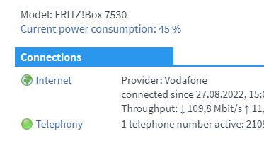

Ashaman Δημοσ. 7 Σεπτεμβρίου 2022 Δημοσ. 7 Σεπτεμβρίου 2022 19 λεπτά πριν, alexx είπε Μόλις το σύνδεσα έτσι αλλά και πάλι δεν λειτουργεί το τηλεφωνο. Ιντερνετ κανονικά. Εχεις βγαλει ολα τα φιλτρα/splitter κλπ απο ολα τα σημεια? Δλδ ενα καλωδιο απο την πριζα στο router κι ενα καλωδιο απο την εξοδο του τηλεφωνου στο τηλεφωνο και τπτ αλλο για αρχη. Μεσα στo management του 7530 στο overview βλεπεις το telephony πρασινο? θα το δεις καπως ετσι :
alexx Δημοσ. 7 Σεπτεμβρίου 2022 Δημοσ. 7 Σεπτεμβρίου 2022 13 λεπτά πριν, Ashaman είπε Εχεις βγαλει ολα τα φιλτρα/splitter κλπ απο ολα τα σημεια? Δλδ ενα καλωδιο απο την πριζα στο router κι ενα καλωδιο απο την εξοδο του τηλεφωνου στο τηλεφωνο και τπτ αλλο για αρχη. Μεσα στo management του 7530 στο overview βλεπεις το telephony πρασινο? θα το δεις καπως ετσι : Ναι έτσι το βλέπω. Μάλιστα, όταν καλώ από το κινητό με την εφαρμογή fon του Fritz λαμβάνω την κλήση στο κινητό. Όταν καλώ από άλλο τηλέφωνο χτυπάει αλλά το σταθερό δεν κάνει τίποτα, όπως επίσης δεν ανάβει το 3ο λεντ του μόντεμ όταν δέχεται κλήση
