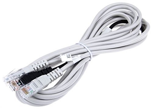

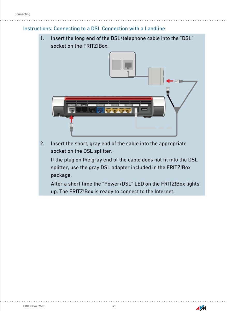

Η πιο καλή λύση είναι το 7590, με την χρήση του Y καλωδίου, όπως σου απάντησαν και στο adsl.gr 😉
Συνδέστε για να σχολιάσετε
Κοινοποίηση σε άλλες σελίδες
36 λεπτά πριν, ilpapacha είπε
Τι καλώδιο είναι αυτό ακριβώς; Έχεις κανένα λινκ να δω;
Βλέπω τώρα κάποια αλλά είναι διαφορετικά.
15 λεπτά πριν, HateMe είπε
https://images-eu.ssl-images-amazon.com/images/I/C1Imnph2H8S.pdf
Το έχει η συσκευασία
Επεξ/σία από ilpapacha
