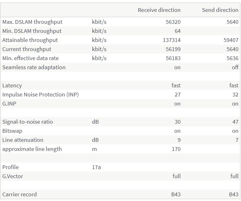

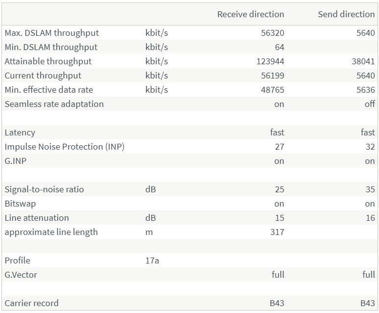

Λοιπόν, έκανα χθες βλακωδώς το Update στο Fritzos 07.25 και με το καλημέρα έχουμε θεματάκι.
Από εκεί που έβλεπα attainable 128mbps και κλείδωμα στα 110mbps με χαμηλό snr, τώρα ότι και να κάνω ξεκινάει με attainable 75mbps το οποίο προοδευτικά ανεβαίνει στα 83mbps μετα΄από ώρα και μένει εκέι με ένα snr στα ύψη (!6)
Τράβηξα ξανά backup και έκανα ξανά το tweak. Τζίφος! Έβγαλα από το ρεύμα και σύνδεσα ξανά. Τζίφος! Έκανα restore τις ρυθμίσεις από το backup που είχα προ-update όπου και πάλι τζίφος!

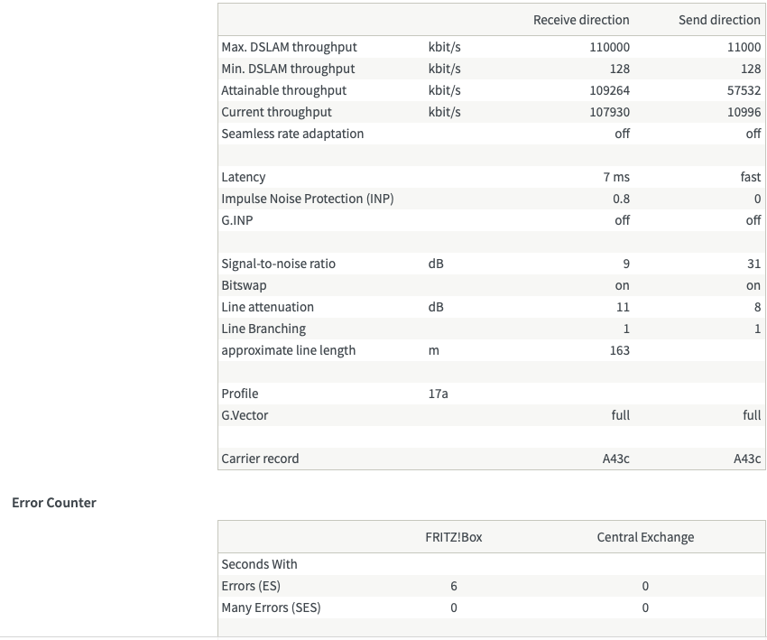

@yositosi Όταν σου δείχνει Line Branching στα stats σημαίνει ότι κάπου υπάρχει διακλάδωση στην καλωδίωση σου με αποτέλεσμα να επηρεάζει την γραμμή.

25 λεπτά πριν, Andresalonika είπε
Η γραμμή μου δεν έχει την παραμικρή διαφορά με πριν! Μιλάμε για αλλαγή με το που περάστηκε το νέο firmware χθες το βράδυ. Είναι δεδομένο ότι δεν παίζει κάτι από εκεί!!
Τώρα σε άλλη κοινότητα μου είπαν ότι παίζει "μπέρδεμα" με το tweak και κάπου χαζεύει (δεν ισχύει ο κανόνας που είχαμε -100 τιμή για να ταβανιάσει). Θα δοκιμάσω με τιμή -10 το βράδυ που σε άλλον δούλεψε και θα δω αν συνέλθει.

το λοιπόν... βρέθηκε η λύση οπότε ας το ανεβάσω για να βοηθηθούν και άλλοι. Το νεό fritzos πρέπει να έχει άλλη "κλίμακα" που μετράει στις ρυθμίσεις, οπότε στο tweak η τιμή -100 που έπαιζε παλαιότερα μάλλον το μπερδεύει. Έβαλα -10 αντί για -100 και όλα επανήλθαν στα παλιά καλά επίπεδα
Σε αυτό το σημείο επίσης να τονίσω ότι χθες μετά το Update το seamless rate adaptation έβγαινε on, ενώ πλέον είναι off... Πραγματικά δεν ξέρω που μπέρδευε και τι
Συνδέστε για να σχολιάσετε
Κοινοποίηση σε άλλες σελίδες
3 ώρες πριν, yositosi είπε
Στην 7.25 έχουν ενημερώσει τον driver του modem ίσως γι'αυτό συμπεριφέρεται έτσι. Το καλό είναι ότι βρέθηκε μια καλή τιμή για πάρεις το max της γραμμής με το tweak.
Πάντως απ'ότι βλέπω η γραμμή σου φαίνεται πολύ καλή και αν διορθώσεις την διακλάδωση που έχεις (Line branching) δεν θα χρειαστεί καν να βάλεις το tweak. Μακάρι να μην έχεις αστάθειες, αποσυνδέσεις κλπ...
Δες 2 γραμμές μου που είχα Line branching και τις διόρθωσα.

Καλησπέρα παιδιά , σε εμένα το Seamless Rate adaptation ειναι Off - Off, σημαίνει κάτι αυτό ? Δεν γνωριζω ποιες είναι καλές τιμές,διαβάζω διάφορα που αναφέρετε οσον αφορα τα νουμερα των μετρησεων και επαγωγικα προσπαθω να κρινω.
Αυτό με το Line branching το λεει και εμενα. Εγω δεν εχω καν τηλεφωνο,απλα εχω την μια ακρη του καλωδιου που ηρθε μαζι με το ρουτερ κ λεει DSL και απο οτι καταλαβαινω ειναι ακρη ethernet καλωδιου στο πισω μερος του μοντεμ (μεγαλυτερο σε μεγεθος) και την αλλη μια ακρη που μοιαζει με πιο μικρο εθερνετ και δεν εμπαινε στη λεφωνικη υποδοχη.Επρεπε να το βάλω σε ενα Splitter που εχει μια ακρη τετοια που λεει DSL και παει στο μοντεμ με μια ακρη τηλεφωνικου καλωδιου απο την άλλη.
Αυτό είναι που έχει σαν αποτέλεσμα να λέει Line branching? Μπορω να αφαιρεσω το σπλιτερ?
