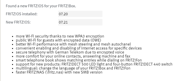

poulinos Δημοσ. 1 Σεπτεμβρίου 2020 Μέλος Δημοσ. 1 Σεπτεμβρίου 2020 On 14/07/2020 at 16:38, SPANK said: WPA3 δεν ξέρω αν είναι σε πολλά router διαθέσιμη ήδη , γενικά δεν το έχω δει πολύ να κυκλοφορεί ακόμη οπότε πολύ καλή προσθήκη μόλις επιστρέψω θα το βάλω nai δεν εχουν πραγματι πολλα ρουτερ ακομα.τωρα ποσα θα παρουν απο τα ηδη υπαρχοντα θα δειξει.πολλοι κατασκευαστες κλασσικα θα σου πουν θες wpa3 πηγαινε στο νεο μοντελο. 1
