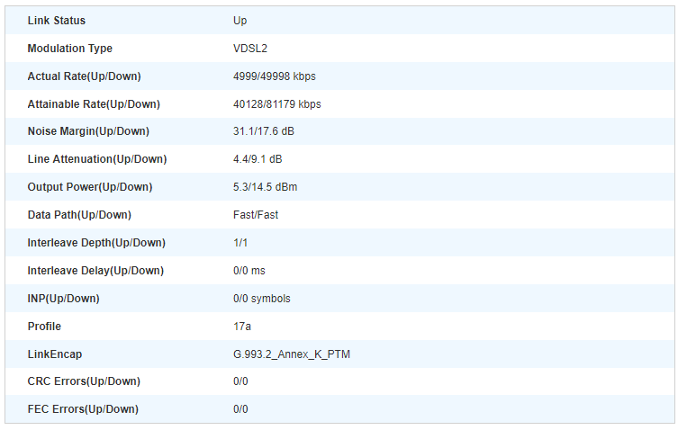

infin1tyGR Δημοσ. 28 Δεκεμβρίου 2018 Δημοσ. 28 Δεκεμβρίου 2018 Κάτι με το Vectoring έπαιξε λογικά. Κι εμένα είχε κολλήσει στην αρχή και μόλις ενεργοποιήθηκε εκτινάχθηκε το Attainable. Fastpath όντως δεν έχεις στο Down, μάλλον πρέπει να τους το ξαναζητήσεις. 1
nikolas.stamb Δημοσ. 28 Δεκεμβρίου 2018 Μέλος Δημοσ. 28 Δεκεμβρίου 2018 13 λεπτά πριν, infin1tyGR είπε Κάτι με το Vectoring έπαιξε λογικά. Κι εμένα είχε κολλήσει στην αρχή και μόλις ενεργοποιήθηκε εκτινάχθηκε το Attainable. Fastpath όντως δεν έχεις στο Down, μάλλον πρέπει να τους το ξαναζητήσεις. Ναι, αλλά όταν τους το ξαναζήτησα, μετά από το interleaved 1ms που μου κάνανε, μου είπαν ότι αυτό είναι και δεν μπορούν να κάνουν κάτι άλλο. Όπως και να'χει, ίσως τους ξαναπάρω και τους πρίξω. 🙂
infin1tyGR Δημοσ. 28 Δεκεμβρίου 2018 Δημοσ. 28 Δεκεμβρίου 2018 Ίσως επειδή έχεις κάποια errors δεν θέλουν να το βγάλουν τελείως. Υπάρχει πάντως και το κανονικό Fast που προφανώς δεν κάνει και διόρθωση λαθών και θα βλέπεις μόνο CRC errors και 0 FEC. 1

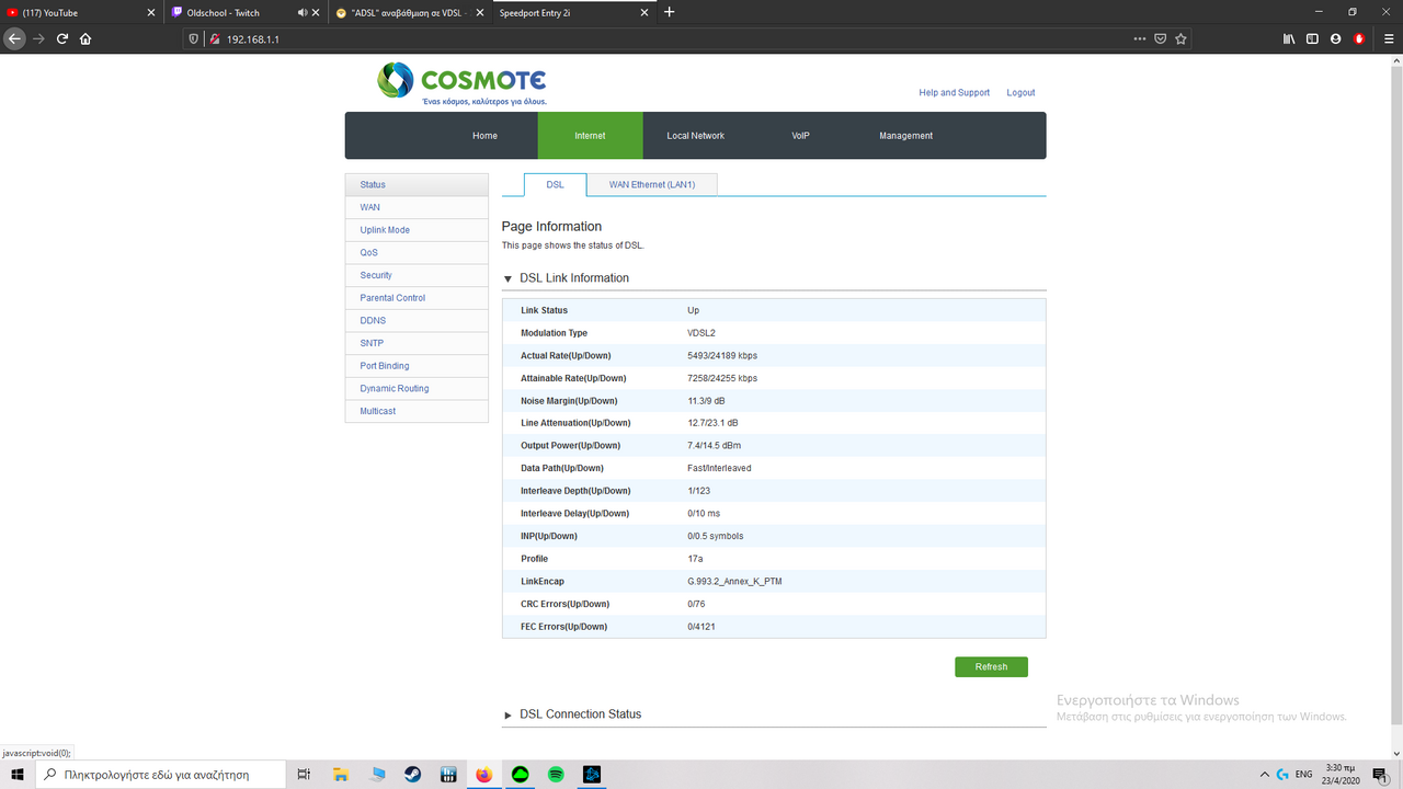

vlahos45 Δημοσ. 23 Απριλίου 2020 Δημοσ. 23 Απριλίου 2020 Γεια σας παιδια..εκανα και εγω χθες μια αναβαθμιση σε 50αρα γραμμη στον οτε και ενω το upload ειναι 5 που ειναι κομπλε το download ειναι στο 25..ειναι λογικο ν αεχω τοσο χαμηλο down και υψηλο up?
InternetMaster Δημοσ. 23 Απριλίου 2020 Δημοσ. 23 Απριλίου 2020 6 ώρες πριν, vlahos45 είπε Γεια σας παιδια..εκανα και εγω χθες μια αναβαθμιση σε 50αρα γραμμη στον οτε και ενω το upload ειναι 5 που ειναι κομπλε το download ειναι στο 25..ειναι λογικο ν αεχω τοσο χαμηλο down και υψηλο up? Έχεις πολύ μεγάλο Down Attenuation με αποτέλεσμα να μην μπορείς να τερματίσεις την 50αρα. Ξέρεις πόσο μακριά είναι η καμπίνα από την οποία παίρνεις υπηρεσίες;
vlahos45 Δημοσ. 25 Απριλίου 2020 Δημοσ. 25 Απριλίου 2020 καλησπερα..ειναι περιπου 400 μετρα αλλα δν ξερω γτ γραφει οτι εχει τοση αποσταση
