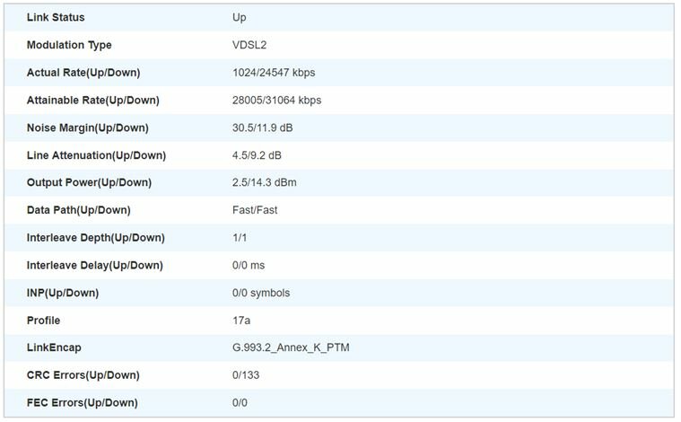

nikolas.stamb Δημοσ. 12 Δεκεμβρίου 2018 Μέλος Δημοσ. 12 Δεκεμβρίου 2018 Βρίσκεται στην κεντρική (και μοναδική) πρίζα του διαμερίσματος. Όταν μου το είχαν γυρίσει σε VDSL προφίλ, είχε attainable 49900 down. Όσο περνάει ο καιρός πέφτει. Σήμερα 31. Στην ουσία αν το γυρίσω σε 50/5, θα κερδίσω μόνο στο upload. Σας ανεβάζω και ένα screenshot.
Super Moderators Thresh Δημοσ. 12 Δεκεμβρίου 2018 Super Moderators Δημοσ. 12 Δεκεμβρίου 2018 (επεξεργασμένο) Πολυκατοικία? Μπορεί να έχει θέμα κι η κάθετη, ποτέ δεν ξέρεις... Για 9.2db attenuation πάντως έχεις τραγικά χαμηλό attainable. Είναι ενεργοποιημένο το Vectoring στο modem/router? Επεξ/σία 12 Δεκεμβρίου 2018 από ThReSh 1
dpolal Δημοσ. 12 Δεκεμβρίου 2018 Δημοσ. 12 Δεκεμβρίου 2018 Ρε παιδιά μια ερώτηση. (και σόρρυ για το highjack) Όταν το Data Path(Up/Down) Fast/Fast όπως φαίνεται στο παραπάνω screenshot είναι Data Path(Up/Down) Fast/Interleaved Τί σημαίνει ;;;;
Super Moderators Thresh Δημοσ. 12 Δεκεμβρίου 2018 Super Moderators Δημοσ. 12 Δεκεμβρίου 2018 Ότι δεν είσαι στο "full" interleaved path που βγάζει 30-32ms latency, αλλά στο "ενδιάμεσο" που βγάζει 15-18ms. Το κανονικό fastpath βγάζει 5-8ms. 2
nikolas.stamb Δημοσ. 12 Δεκεμβρίου 2018 Μέλος Δημοσ. 12 Δεκεμβρίου 2018 15 λεπτά πριν, ThReSh είπε Πολυκατοικία? Μπορεί να έχει θέμα κι η κάθετη, ποτέ δεν ξέρεις... Για 9.2db attenuation πάντως έχεις τραγικά χαμηλό attainable. Είναι ενεργοποιημένο το Vectoring στο modem/router? Δεν ξέρω τι είναι αυτό. Που το βρίσκω? Οταν πάω σπίτι το βράδυ θα το κοιτάξω. Οσον αφορά την καλωδίωση, η πολυκατοικία είναι σχετικά καινούρια (2000) και η γραμμή έως τώρα είναι σταθερή, χωρίς διακοπές και ιστορίες. Αυτό θα μου πεις, δε συμαίνει τίποτα. Υπάρχει τρόπος να ελέγξω την ποιότητα της καλωδίωσης? 45 λεπτά πριν, dpolal είπε Ρε παιδιά μια ερώτηση. (και σόρρυ για το highjack) Όταν το Data Path(Up/Down) Fast/Fast όπως φαίνεται στο παραπάνω screenshot είναι Data Path(Up/Down) Fast/Interleaved Τί σημαίνει ;;;; Αυτό μου είπαν ότι βελτιώνει το ping, και το ζήτησα από τον ΟΤΕ να μου το κάνει. Δεν ξέρω τι ακριβώς είναι Πάντως, απότι ξέρω το fast path, σου ρίχνει λίγο την μέγιστη ταχύτητα.
Super Moderators Thresh Δημοσ. 12 Δεκεμβρίου 2018 Super Moderators Δημοσ. 12 Δεκεμβρίου 2018 2 minutes ago, nikolas.stamb said: Δεν ξέρω τι είναι αυτό. Που το βρίσκω? Οταν πάω σπίτι το βράδυ θα το κοιτάξω. Οσον αφορά την καλωδίωση, η πολυκατοικία είναι σχετικά καινούρια (2000) και η γραμμή έως τώρα είναι σταθερή, χωρίς διακοπές και ιστορίες. Αυτό θα μου πεις, δε συμαίνει τίποτα. Υπάρχει τρόπος να ελέγξω την ποιότητα της καλωδίωσης? Πρέπει να βρεις τον κατανεμητή της πολυκατοικίας, είναι ένα κουτί στο οποίο φτάνει το καλώδιο του ΟΤΕ από έξω και μετά "μοιράζονται" οι γραμμές στα διαμερίσματα. Θα πρέπει να εντοπίσης το δικό σου ζεύγος κι εκεί να συνδέσεις (με "δαγκάνες") το modem/router και σε συνδιασμό με ένα laptop ή κινητό να δεις πόσο attainable έχεις. Αν είναι ίδιο σημαίνει ότι η κάθετη καλωδίωση της πολυκατοικίας είναι ok. 1

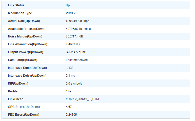

nikolas.stamb Δημοσ. 28 Δεκεμβρίου 2018 Μέλος Δημοσ. 28 Δεκεμβρίου 2018 Λοιπόν, πήγα στο 50/5. Αρχικά κλείδωσε 37/5, όσο δηλαδή ήταν το attainable εκείνη τη στιγμή. Πήρα τηλ και μου είπαν ότι θα έπρεπε να πιάνω πάνω από 45. Δήλωσα βλάβη. Μετά από δύο μέρες με παίρνει ο τεχνικός (απο κινητό αν έχει σημασία) και μου λέει "κοίταξε να δεις, αφού είσαι πάνω από 33, δεν υπάρχει βλάβη, δεν μπορώ να κάνω κάτι, μια χαρά είναι". Λέω καλώς, τι 33 τι 50. Περνάει ακόμα μια εβδομάδα και είμαι σταθερά γύρω στα 36-37. Ξαφνηκά κάνει ρεσταρτ το ρούτερ από μόνο του. Μπαίνω μέσα και βλέπω κλειδωμένο στα 50 και attainable 91. Ίσως έκαναν καμια αναβάθμιση σε κάνα κουτί, δεν ξέρω. Το μόνο θέμα ήταν ότι με πήγε απο fastpath στο download σε interleaved με 10ms delay, και ανέβηκαν λίγο τα ping μου. Τους πήρα τηλ και τους είπα να με βάλουν σε fastpath και στο download (το up ήταν fast) και είπαν ότι το έκαναν. Μέσα στο ρούτερ συνεχίζει όμως να λέει interleaved, αλλά το delay έχει πάει στο 1ms. Τα ping επανήλθαν σε καλό επίπεδο. Ανεβάζω και μια εικόνα από το ρούτερ. Αυτή ήταν όλη η ιστορία λοιπόν, και είμαι ευχαριστιμένος εντέλει.
