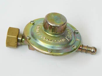

elenigr Δημοσ. 13 Ιανουαρίου 2020 Δημοσ. 13 Ιανουαρίου 2020 (επεξεργασμένο) 3 ώρες πριν, papoys1 είπε Όχι δεν γίνεται τίποτε αν ξεβιδωθεί ακόμη και μέχρι τέρμα.Απλά στο τέλος θα σβήσει τελείως η φλόγα διότι κλείνει την παροχή αερίου.Εγώ έχω ένα που βιδώνει ή ξεβιδώνει με τα δάχτυλα και δεν θέλει κατσαβίδι και με βοηθάει πολύ επειδή γεμίζω φιάλες σε πρατήριο για καλύτερη τιμή.😊 Επειδή βάζω 22-23 λίτρα στην αρχή έχει μεγάλη πίεση και ενδεχομένως χρειαστεί να τη ρίξω το ξεβιδώνω λίγο και στο τέλος να αδειάσει όσο γίνει περισσότερο η φιάλη το βιδώνω σιγά σιγά.Με έχει βολέψει πολύ.Αν πάρεις καινούργιο ρυθμιστή πάρε τέτοιον. Δειξε μου ενα "ρυθμιζόμενο" ρυθμιστή που θεωρεις εσυ καλο να τον παραγγείλω αν θελεις. Επεξ/σία 13 Ιανουαρίου 2020 από elenigr
papoys1 Δημοσ. 13 Ιανουαρίου 2020 Δημοσ. 13 Ιανουαρίου 2020 12 λεπτά πριν, elenigr είπε Δειξε μου ενα "ρυθμιζόμενο" ρυθμιστή που θεωρεις εσυ καλο να τον παραγγείλω αν θελεις. Καταρχήν θα ζητήσεις και θα πάρεις χαμηλής πίεσης.Οι σόμπες λειτουργούν κοντά στα 30 mbar λίγο κάτω λίγο πάνω. Τον δικό μου δεν τον βλέπω πουθενά τον έχω χρόνια.Στο σκρουτζ όπως φαίνονται βλέπω αυτόν με 8,50 ευρώ και αυτόν με 4,5 ευρώ ίδιοι φαίνονται απλά ο πρώτος ξεκινάει από 22 bar ο δεύτερος από 29.Εγώ επειδή είμαι ηπειρώτης και έχω την οικονομία στο αίμα μου θα έπαιρνα το 2ο. Δεν είμαι σίγουρος αν το καπελάκι ρυθμίζει απευθείας την πίεση με βίδωμα ξεβίδωμα ή βγαίνει και έχει από κάτω καμία βίδα όπως οι κοινοί.Αν αποφασίσεις για κάποιον καλύτερα πάρα πρώτα τηλέφωνο και ρώτησε αν ρυθμίζει όπως λέμε,γράψε μετά και εδώ να ξέρουμε και εμείς.😊 1
papoys1 Δημοσ. 13 Ιανουαρίου 2020 Δημοσ. 13 Ιανουαρίου 2020 9 ώρες πριν, elenigr είπε Δειξε μου ενα "ρυθμιζόμενο" ρυθμιστή που θεωρεις εσυ καλο να τον παραγγείλω αν θελεις. Ο δικός μου ρυθμιστής με το περιστρεφόμενο από το χέρι καπελάκι που ρυθμίζεις την πίεση.Κάτι παρόμοιο να επιλέξεις.
elenigr Δημοσ. 13 Ιανουαρίου 2020 Δημοσ. 13 Ιανουαρίου 2020 2 ώρες πριν, papoys1 είπε Ο δικός μου ρυθμιστής με το περιστρεφόμενο από το χέρι καπελάκι που ρυθμίζεις την πίεση.Κάτι παρόμοιο να επιλέξεις. Αυτον πηρα.. σε κανα δυο μερες θα τον εχω, ανοίξαμε την μπουκαλα full sto μπαλκόνι για 5"" και μετα δούλεψε.. αρα ο αυτόματος δεν μπορει να διαχειριστεί σωστα την πιεση,ελπιζω με τον καινουριο να ειμαστε καλύτερα.. 1

papoys1 Δημοσ. 9 Απριλίου 2020 Δημοσ. 9 Απριλίου 2020 1 ώρα πριν, d0xakis είπε Πιθανολογω πως δεν ειναι αυτο το θεμα διοτι ακομα και 5 λεπτα αν το κρατησω πατημενο δεν σβηνει. Επισης καποιες φορες που αναψε κανονικα αναψαν και οι υπολοιπες πλακες κανονικα δηχως προβλημα. Αλλα σχεδον ολες τις φορες σβηνει. Πιστευω οτι φταιει ο διακοπτης ή ο ρυθμιστης. Η φιαλη υπηρχε στο σπιτι, δεν ειναι γεματη αλλα εχει μεσα. Εάν ο ρυθμιστής σου έχει από την μία πλευρά καπακάκι σαν το μαύρο της φωτογραφίας βγάλτο ξεβιδώνοντας και θα δεις μία πλαστική συνήθως βίδα σαν την άσπρη. Βίδωσε (προσοχή όχι ξεβίδωσε) 1 ή 2 στροφούλες αυτή τη βίδα και δοκίμασε.Βιδώνοντας αυτοί οι ρυθμιστές δημιουργούν μεγαλύτερη πίεση προς τη φλόγα. Αν και εκεί δεν γίνει τίποτε και η φιάλη έχει κανονικά αέριο τότε ενδεχομένως το πρόβλημα να είναι στο ρυθμιστή της σόμπας. 1
