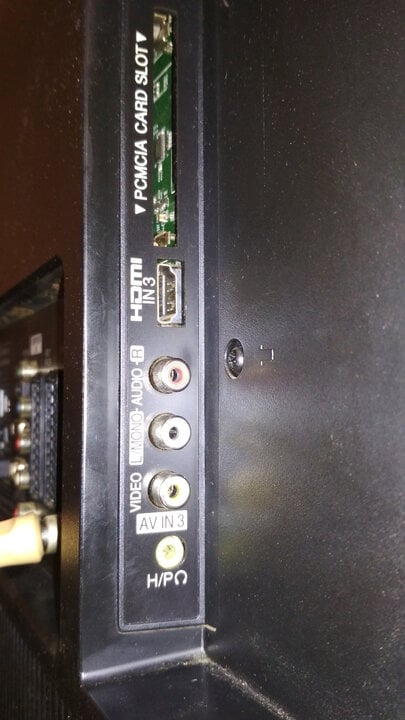

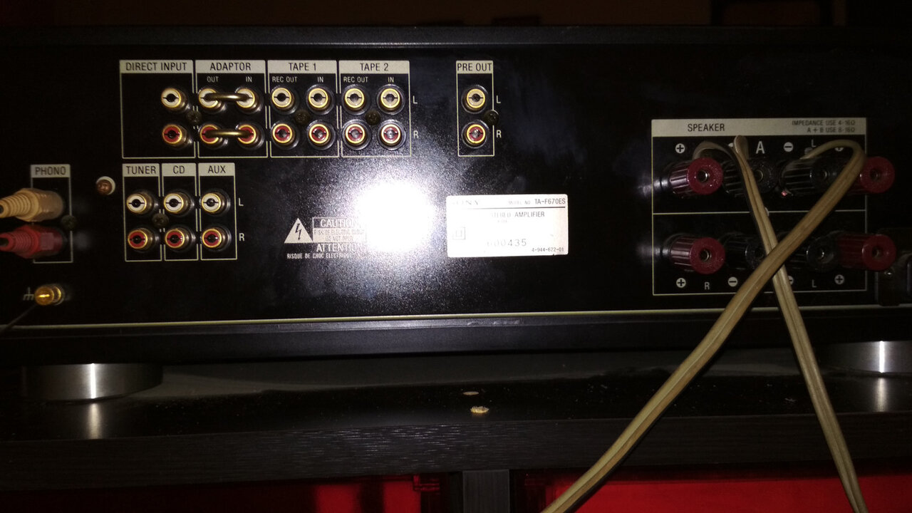

dimiway Δημοσ. 10 Δεκεμβρίου 2018 Δημοσ. 10 Δεκεμβρίου 2018 Καλημερα σε ολους σας! Θα ηθελα την βοηθεια σας, παρακαλω για τη συνδεση των παρακατω. -Παλιος ενισχυτης SONY integrated stereo amplifier TA-F670ES που ομως δουλευει αψογα, κατα τα αλλα. -Τηλεοραση LG 32LH3000 -Blu ray LG BP450 Εχω συνδεσει με το hdmi κανονικα το blu ray με την tv αλλα οσο κι αν προσπαθησα με διαφορους τροπους δεν μπορεσα να συνδεσω τον ενισχυτη με το blu ray, μιας και δεν δεχεται rca. Υπαρχει καποιος τροπος? Οποιαδηποτε ιδεα θα ειναι πολυ βοηθητικη για μενα. Χιλια ευχαριστω εκ των προτερων!! 😊

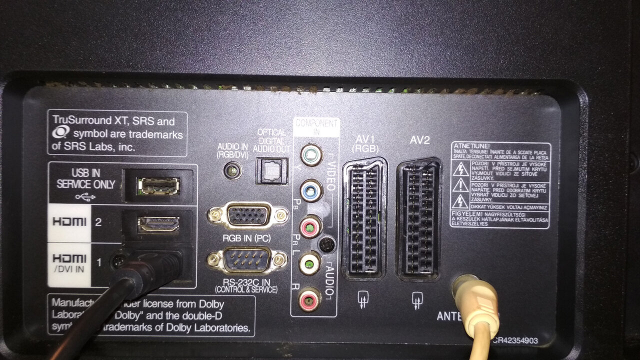

Pleo Δημοσ. 10 Δεκεμβρίου 2018 Δημοσ. 10 Δεκεμβρίου 2018 Κοίταξε. Εκείνο που δεν είναι σίγουρο, είναι αν παίρνοντας η TV εικόνα και ήχο από το HDMI του blu-ray και μετατρέποντάς τον σε αναλογικό (αλλιώς δεν θα μπορούσες να ακούσεις τον ήχο από τα ηχεία της TV σου) μπορεί να τον εξάγει επίσης αναλογικά από τις scart (είναι είσοδοι και έξοδοι). Εάν ισχύει αυτό, τότε παίρνεις ένα scart που από την άλλη μεριά καταλήγει σε RCA. Ωστόσο πιο πιθανό είναι να μπορεί να εξάγει ήχο από την έξοδο ακουστικών και όχι από τη Scart. Εκεί όμως η έξοδος είναι μεταβλητής στάθμης, επομένως ούτε αυτό είναι ιδανικό. Έχει να κάνει με την αντίσταση εξόδου και το ότι θα πρέπει να έχεις δύο Volume control, ένα της TV και ένα στον ενισχυτή. Η γνώμη μου είναι να αγοράσεις έναν ψηφιοαναλογικό μετατροπέα με οπτική είσοδο. Θα τον συνδέσεις στην έξοδο Optical Digital Out της TV με καλώδιο οπτικής ίνας. Στη συνέχεια θα συνδέσεις τον ψηφιοαναλογικό μετατροπέα με ένα ζευγάρι καλώδια interconnnect RCA σε μια από τις εισόδους του ενισχυτή. Είναι ο πιο απλός, σίγουρος και ποιοτικός τρόπος να έχεις ήχο στον ενισχυτή.

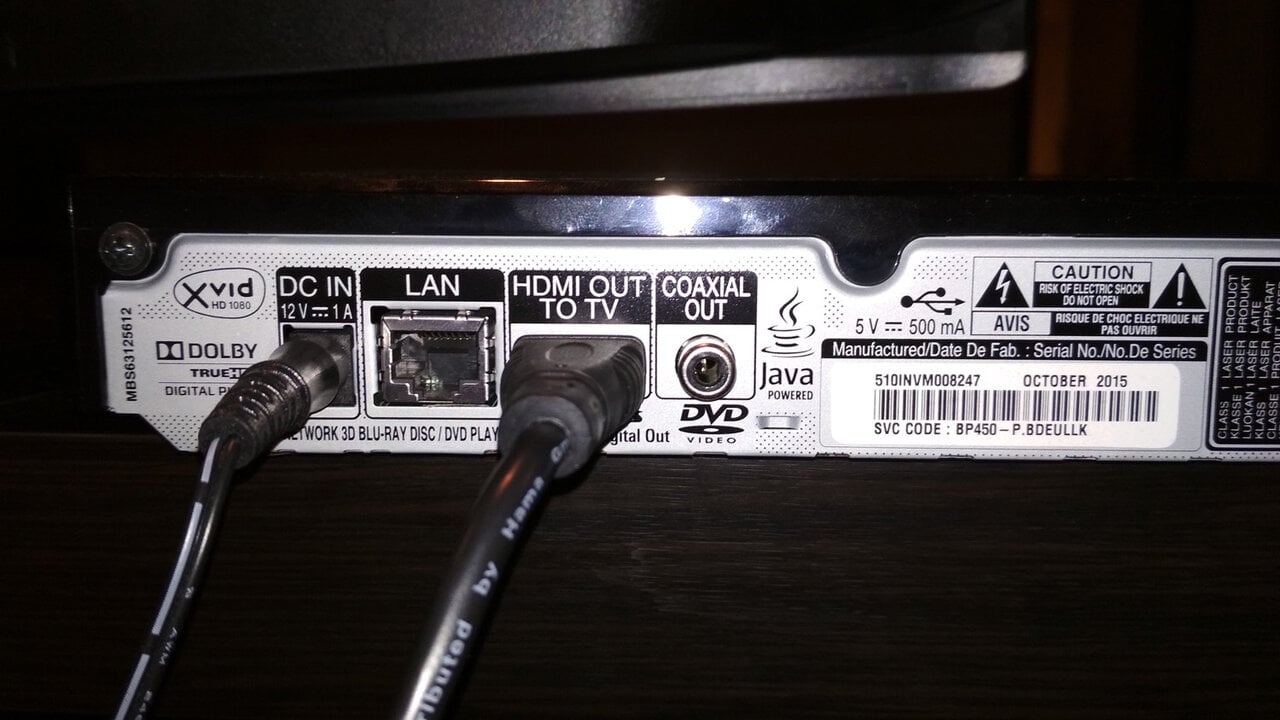

Pleo Δημοσ. 10 Δεκεμβρίου 2018 Δημοσ. 10 Δεκεμβρίου 2018 Επίσης ένα ακόμα μυστικό είναι ότι μπορείς να βάλεις και ένα ομοαξονικό καλώδιο από το Blu-ray επάνω στο DAC και να έχεις πάλι ήχο χωρίς να περνάει αναγκαστικά από την TV αυτός. Έτσι ας πούμε αποκτάς και τρόπο να δουλέψεις το δισκοπαικτικό σου σαν CD player δίχως απαραίτητα να πρέπει να είναι ενεργοποιημένη η TV. Το μόνο που θα πρέπει να κάνεις από ρυθμίσεις, είναι να πεις στην TV να βγάζει έξοδο ήχου PCM, και το ίδιο να πεις και στο Blu-ray να κάνει επίσης.

Pleo Δημοσ. 10 Δεκεμβρίου 2018 Δημοσ. 10 Δεκεμβρίου 2018 (επεξεργασμένο) 3 λεπτά πριν, dimiway είπε Τι ειναι το ομοαξονικο καλωδιο? Και συνδεω με αυτο το καλωδιο blu ray (στο DAC) με τo Optical Digital Out της a tv? Συγνωμη που σε κουραζω με την ασχετοσυνη μου... απλα θελω να ξερω ακριβως τι θα παω να ζητησω απο το καταστημα και πως θα τα τοποθετησω μετα... Όχι. Αν δεις, ο ψηφιοαναλογικός μετατροπέας έχει επιπλέον και μια είσοδο coaxial. Αντίστοιχη έξοδο έχει το Blu-ray σου. Απλώς μπορείς να παρακάμψεις την αποστολή ήχου δια μέσω της TV εάν συνδέσεις με ένα ομοαξονικό ψηφιακό καλώδιο το Blu-ray απ' ευθείας επάνω στον ψηφιοαναλογικό μετατροπέα. Την σύνδεση με την οπτική από την TV προς τον μετατροπέα δεν θα την αποφύγεις, δεδομένου ότι θέλεις με κάποιο τρόπο να έχεις και από την TV ήχο προς τον ενισχυτή (π.χ. στα κανάλια της TV). Επεξ/σία 10 Δεκεμβρίου 2018 από Pleo
