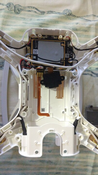

πρεπει να τραβηξεις καλυτερη φωτο για να κανω ζουμ
οτι εχει σχεση με εκπομπη βιντεο πρεπει να ειναι στη πλευρα που ειναι το μαυρο καπακι
οι ταινιες ειναι καλα κουμπωμενες ??? ειναι λιγο μυστηριες γιαυτο προσεχε και μη χρησιμοποιεις αιχμηρα αντικειμενα
Τις κεραίες του RC στο βίντεο που ανέβασες για το πρόβλημα τις έχεις λάθος τελείως..!!
Πρέπει να τις έχεις προς τα κάτω!!!

Ναι αυτό είναι το θεμα λες και δε δοκίμασα αλλιώς
δε λεω οτι μπορει να μην ...αλλα στα 15 μετρα προβλημα λογω πολωσης ειναι λιγο τραβηγμενο
δε χανεις και τιποτα να δοκιμασεις Hihoper
εγω με χωρις κεραια εχω 100 μετρα ανετα..... μπορει να ειναι ποιο εξιδικευμενη η εκπομπη στο xiaomi....δοκιμασε το ..μην το δενεις
αστο εξω σε ενα τραπεζι και πηγαινε εσυ μακρυα με το r/c και παιξε με τις κεραιες

Ειχα πεσει πάνω σε ενα βιντεάκι που είχε πρόβλημα το χειριστήριο , ειχε φύγει ενα καλώδιο απο το εσωτερικό του
5 ώρες πριν, drmanakias είπε
το ανοιξα και αυτο
εχεις εντοπισει ποια ειναι η κεραια για βιντεο και ποια για τη τηλεκατευθυνση??//
γιατι μιλαμε καθαρα για θεμα επικοινωνιας...εκτος και αν εχουμε πεθαμενο κοντρολερ
