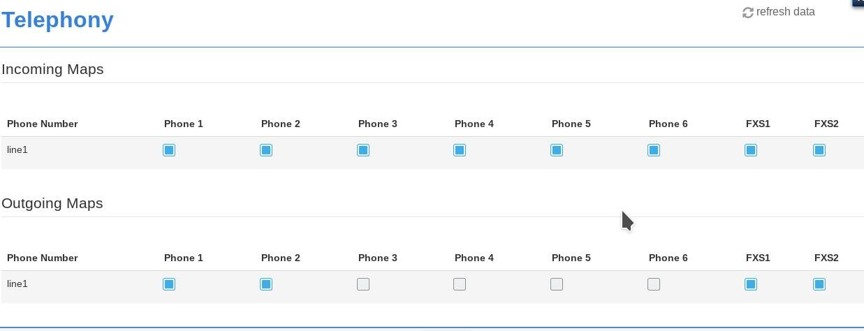

spell1977 Δημοσ. 6 Δεκεμβρίου 2018 Δημοσ. 6 Δεκεμβρίου 2018 (επεξεργασμένο) καταρχας δουλεύω το συγκεκριμένο router σε OTE και με την μετάβαση σε VoIP, πήρα τους κωδικούς και τους έβαλα στο tg788v3 και μιας και ηταν ISDN έχω δύο κανάλια φωνης... Όλα καλά, μόνο που δουλεύει ή μία γραμμή, αν το ένα μιλάει (phone1) το άλλο ειναι "νεκρό" και οταν έρχεται εισερχόμενη δεν την προωθεί στην δεύτερη πορτα (phone2)... Σημείωση με το speedport 2i δουλεύουν τα 2 κανάλια. εχει δουλεψει κανεις κανενα technicolor αν όχι το συγκεκριμένο με δύα κανάλια φωνης, έχει κατι ιδιαίτερο στις ρυθμίσεις του...? Ευχαριστώ Επεξ/σία 6 Δεκεμβρίου 2018 από spell1977
poulinos Δημοσ. 6 Δεκεμβρίου 2018 Δημοσ. 6 Δεκεμβρίου 2018 στο interface του 788v3 ρυθμιζεις που αντιστοιχει το καθε νουμερο τοσο σε outgoing οσο και σε incoming. δηλαδη αν εχεις το νουμερο χ1 και το νουμερο χ2 μπορεις να βαλεις το καθε νουμερο ξεχωριστα και να μην ενωνονται αλλα μπορεις να βαλεις να ειναι assign και τα δυο νουμερα και στις 2fxs. αν το ενα νουμερο ειναι assign σε μια fxs τοτε θα δειχνει κατελλειμενο εκτος αν βαλεις αναμονη κλησης.αν το κανεις assign και στις 2 θα πρεπει να σου χτυπησει το δευτερο καναλι αλλα τυπικα εκει βγαλε την αναμονη κλησης. 8 minutes ago, spell1977 said: καταρχας δουλεύω το συγκεκριμένο router σε OTE και με την μετάβαση σε VoIP, πήρα τους κωδικούς και τους έβαλα στο tg788v3 και μιας και ηταν ISDN έχω δύο κανάλια φωνης... Όλα καλά, μόνο που δουλεύει ή μία γραμμή, αν το ένα μιλάει (phone1) το άλλο ειναι "νεκρό" και οταν έρχεται εισερχόμενη δεν την προωθεί στην δεύτερη πορτα (phone2)... Σημείωση με το speedport 2i δουλεύουν τα 2 κανάλια. εχει δουλεψει κανεις κανενα technicolor αν όχι το συγκεκριμένο με δύα κανάλια φωνης, έχει κατι ιδιαίτερο στις ρυθμίσεις του...? Ευχαριστώ
spell1977 Δημοσ. 6 Δεκεμβρίου 2018 Μέλος Δημοσ. 6 Δεκεμβρίου 2018 Στο interface έιναι η γραμμη 1 ειναι και στα δυο FXS incoming/outgoing μπορω να καλέσω και να δεχθώ κλήσεις από τα 2 phones αλλά όχι ταυτόχρονα... Επίσης έφτιαξα ένα script για να κάνω track τις κλησεις και π.χ πήρα το 13888 και κάλεσα από το κινητο το σπίτι και πήρα αυτό με απενεργοποιημενη την αναμονη κλησης ( εφαγε πορτα) 2018-12-06 07:38:37 | ↑ Outgoing_Success | FXS 1 | 13888 | 00:00:24 | G729 | 2018-12-06 07:39:01 2018-12-06 07:38:50 | ↓ Incoming_Missed | no FXS | 697.... | 0 | | 0 και αυτό με ενεργοποιημένη την αναμονη (πηγε στο ιδιο FXS) 2018-12-06 07:01:26 | ↑ Outgoing_Success | FXS 2 | 13888 | 00:00:39 | G729 | 2018-12-06 07:02:05 2018-12-06 07:01:55 | ↓ Incoming_Missed | FXS 2 | 697... | 0 | | 2018-12-06 07:02:03 Επίσης ενα registration μπορω να κάνω π.χ. line 1 , έτσι δουλέυει και το speedport 2i αλλά και το asterisk ούτως ή άλλως... Αν δεν βγάλω ακρη με βλέπω να σεταρω asterisk, αλλα προσπαθω να το αποφύγω γιατι δεν έχω UPS...

poulinos Δημοσ. 3 Ιανουαρίου 2019 Δημοσ. 3 Ιανουαρίου 2019 On 06/12/2018 at 12:07, spell1977 said: Στο interface έιναι η γραμμη 1 ειναι και στα δυο FXS incoming/outgoing μπορω να καλέσω και να δεχθώ κλήσεις από τα 2 phones αλλά όχι ταυτόχρονα... Επίσης έφτιαξα ένα script για να κάνω track τις κλησεις και π.χ πήρα το 13888 και κάλεσα από το κινητο το σπίτι και πήρα αυτό με απενεργοποιημενη την αναμονη κλησης ( εφαγε πορτα) 2018-12-06 07:38:37 | ↑ Outgoing_Success | FXS 1 | 13888 | 00:00:24 | G729 | 2018-12-06 07:39:01 2018-12-06 07:38:50 | ↓ Incoming_Missed | no FXS | 697.... | 0 | | 0 και αυτό με ενεργοποιημένη την αναμονη (πηγε στο ιδιο FXS) 2018-12-06 07:01:26 | ↑ Outgoing_Success | FXS 2 | 13888 | 00:00:39 | G729 | 2018-12-06 07:02:05 2018-12-06 07:01:55 | ↓ Incoming_Missed | FXS 2 | 697... | 0 | | 2018-12-06 07:02:03 Επίσης ενα registration μπορω να κάνω π.χ. line 1 , έτσι δουλέυει και το speedport 2i αλλά και το asterisk ούτως ή άλλως... Αν δεν βγάλω ακρη με βλέπω να σεταρω asterisk, αλλα προσπαθω να το αποφύγω γιατι δεν έχω UPS... το δοκιμασα σε μενα και με αναμονη κλησης μου χτυπαει η Fxs1 κανονικα οτι εχω δευτερη γραμμη.οταν κανω assign το νουμερο και στην fxs2 μου χτυπαει κανονικα η Fxs2.firmware του δεκεμβριου οχι απο wind.

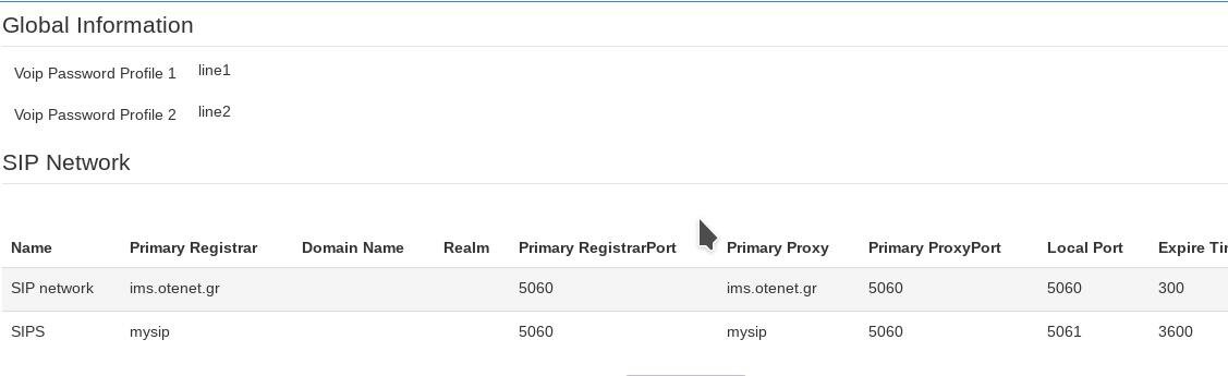

poulinos Δημοσ. 20 Απριλίου 2019 Δημοσ. 20 Απριλίου 2019 On 12/01/2019 at 10:32, spell1977 said: μπορεις να στειλεις ενα screenshot με pm με τις ρυθμισεις στο voip? αν και με πολυ καιρο καθυστερηση έχουμε στο global τον server που παιζει στο 5060 κλασσικα με expire 3600. phone book τιποτα phone number στο sip_profile_0 εχω το νουμερο μου.το sip_profile_1 που νομιζω είχε το έχω σβήσει. Internal profile 0 μου εχει Fxs1 fxs2 και ειναι enable.internal profile 1 μου εχει fxs 1 και ειναι enable και internal profile 2 Μου εχει fxs2 enable και αυτο. in/out mapping .incoming το εχω μονο σε Fxs 1 και outgoing fxs1 και Fxs2. σε incoming Μπορω να το βαλω και σε Fxs 2 απλα εχω μια συσκευη οποτε παιζω με αναμονη κλησης. outgoing το εχω και στις δυο και δεν με αφηνει να το βαλω μονο σε fxs1. καρτελλα service Τα εχω ενεργοποιημενα πχ call waiting fxs1,fxs2 Κτλ.
