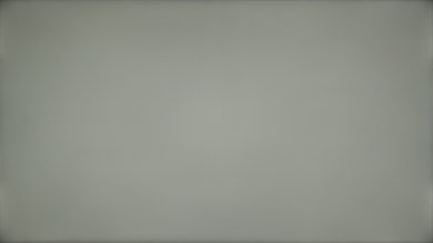

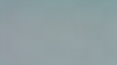

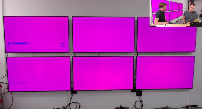

Rebel21 Δημοσ. 13 Δεκεμβρίου 2018 Δημοσ. 13 Δεκεμβρίου 2018 (επεξεργασμένο) Μου κάνει εντύπωση που όλοι στέκονται στην αποτύπωση στατικών logo σε μια oled και αγνοούν την συνολική αλλοίωση που προκαλεί στο uniformity του πάνελ το φαινόμενο του burn in . Ακόμα και στο συγκεκριμένο test του rtings (το οποίο προσωπικά δεν έχω σε ιδιαίτερη εκτίμηση αφού μεροληπτει κατά καιρούς προκλητικά προς κάποιες κατευθύνσεις) είναι ξεκάθαρο μετά από λίγες εβδομάδες εκτός από τα logo έχει ήδη αλλοιωθεί το Grey uniformity του πάνελ οπότε σε ένα έμπειρο μάτι το πάνελ είναι ήδη προβληματικό καθώς ξεκινά το φαινόμενο του dirty screen effect. Η περσινή σειρά 7 παρουσίαζε επίσης vertical banding σε μεγάλο ποσοστό, δεν γνωρίζω πως τα πάει η b8 σε αυτόν τον τομέα. Μετέπειτα όπως φαίνεται και στην φωτογραφία και τα 6 πάνελ έχουν καταστραφεί μερικώς, με ή χωρίς αποτύπωση logo. Αν και οι φωτογραφίες δεν είναι ακόμα στις τελευταίες βδομάδες ήδη βλέπουμε ότι στα δύο τεστ του cnn αρχίζει και εμφανίζεται το είδωλο του παρουσιαστή στο κέντρο που ποτέ δεν υπήρξε στατικός. 19 ώρες πριν, warewolf είπε Μην αγορασεις αυτοκινητο, θα χαλασει ο κινητηρας στο τελος. Ειναι απλα θεμα χρονου. 🙂 (αν δεν αναφερω χρονικο οριζοντα, αυτο που μολις ανεφερα δεν μπορει να εκτιμηθει) Προς χαρην συζητησεως, αν οχι παραπανω, θα το παθω στις 20-30000 ωρες, (ας πουμε σε 5 χρονια) Μεχρι τοτε απολαμβανω εικονα που δεν παιζει σε LCD. Εχουν περασει ανεπιστρεπτι οι εποχες που καποιος αγοραζε Tv για 10 χρονια. Ειτε απο θεμα βλαβων, ειτε απο θεμα αναβαθμισης, πλεον καθε 4-5 χρονια , πας για νεο μοντελο. Αμφιβαλλω αν καποιος σημερα κραταει καποιο μεσο προβολης για 20-30 χιλ ωρες. Ηδη η Β7 55" σημερα εχει 1350 ευρω. Σε 2-3 χρονια θα μιλαμε για tv's 75"-88" ιντσων σε προσιτες τιμες. Οι 55"-65" θα ειναι σε τιμες εντελως χωμα. Αν επαιρνα κι εγω τωρα μια LCD tv, ισως επελεγα την sony που πηρες. Ομως απο αποψη ανομοιομορφιας μιας και την ανεφερες, η sony ηδη εχει ανομοιομορφια λογω κατασκευης. (+ οποια προστεθει σε τετραγωνες ζωνες μελλοντικα) Παρακατω σε γκρι καρτελες τα πανελ των sony 9005 και oled b7. Mαντεψε σε ποια ανηκει η πρωτη εικονα με τη χειροτερη ανομοιομορφια. Εμφάνιση κρυμμένου περιεχομένου Προβληματα απο pause βιντεο, να αφησεις το desktop των win για λιγο κλπ δεν υπαρχουν, αλοιμονο ουτε οι Plasma δεν ηταν τοσο ευαισθητες. Αν παιζεις παιχνιδια στο φουλ φωτεινοτητας του πανελ για 10 ωρες σερι, καλα εκανες και πηγες σε Lcd. Αν ομως εννοεις οτι παιζεις 2-5 ωρες με κανονικη φωτεινοτητα, θα ελεγα αδικα ανησυχησες. Είναι λογικό out of the box το Grey uniformity της b7 να είναι καλύτερο από μία high end lcd αλλά κανένα rtings κλπ δεν ξανά δείχνει το ίδιο test 1 χρόνο μετά. Η lcd θα έχει μείνει αυτούσια καθώς και η μέγιστη φωτεινότητα της δηλαδή περίπου 1000 nits όλο αυτό τον καιρό θα μπορεί να παίζει χωρίς κανέναν περιορισμό η παρέμβαση από το software (auto dimming). Επεξ/σία 14 Δεκεμβρίου 2018 από Rebel21 1 1
