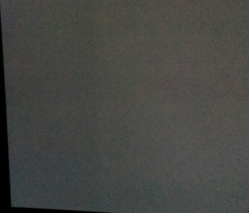

warewolf Δημοσ. 8 Δεκεμβρίου 2018 Δημοσ. 8 Δεκεμβρίου 2018 Θα ηταν ενδιαφερον αν μπορει ο φιλος που επαθε burn in, να ανεβασει μια φωτογραφια εδω με το προβλημα αν του ειναι ευκολο. Στις 7/12/2018 στις 7:38 ΠΜ, ROG-X είπε Ειπες παρα πολλα αρνητικα για την LCD τεχνολογια που δεν υφιστανται, και εκρυψες και αρκετα θεματα απο την OLED τεχνολογια. Αν με βοηθησετε να καταλαβω συγκεκριμενα στο που ειμαι ανακριβης, ευχαριστως να επαναδιατυπωσω.
