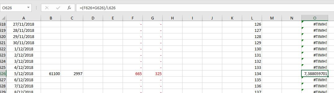

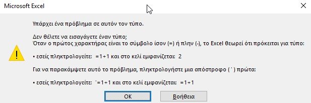

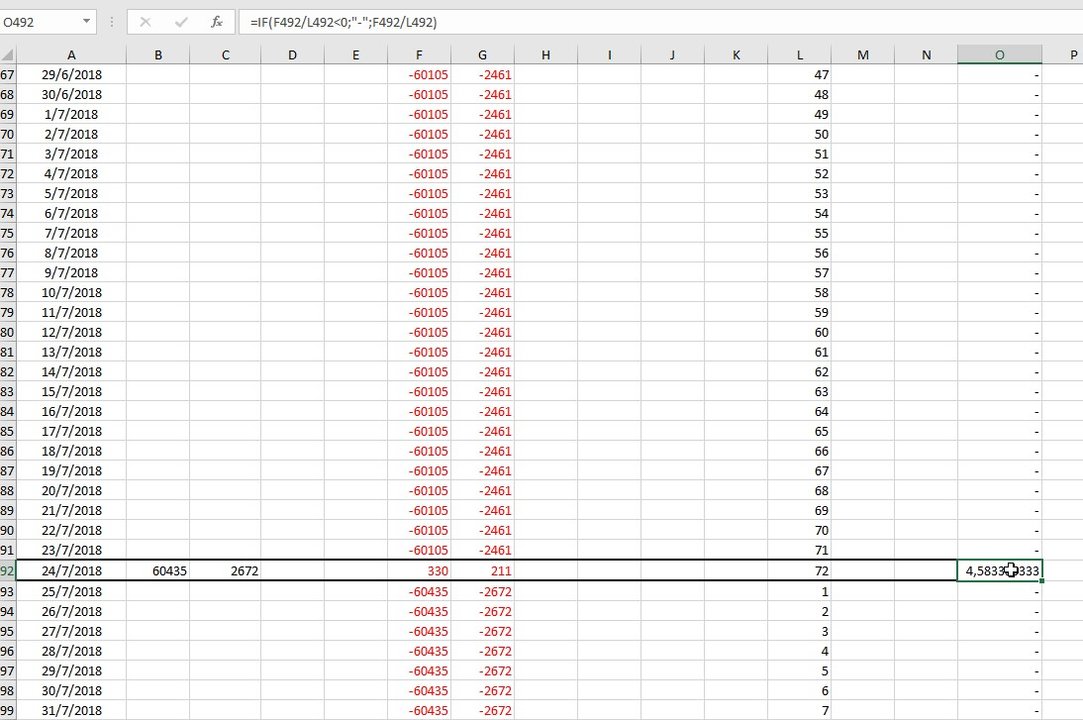

nikos121 Δημοσ. 5 Δεκεμβρίου 2018 Δημοσ. 5 Δεκεμβρίου 2018 (επεξεργασμένο) καλησπερα. Αν γνωριζει καποιος τα φωτα του παρακαλω. Στο κελι Ο492 υπαρχει ο τυπος =IF(F492/L492<0;"-";F492/L492) Απλα διαιρει το F492 με L492. Αν ειναι αρνητικο το προσημο να βγαινει παυλα αλλιως να δειχνει το αποτελεσμα της διαιρεσης Τωρα θελω ομως να προσθεσω και το G492. Δηλαδη (F492+G492)/L492. φτιαχνω αυτο =IF(F492+G492)/L492<0;"-";(F492+G492)/L492 αλλα μου βγαζει την εικονα παρακατω αν βαλω ομως απλα =(F492+G492)/L492 το παιρνει κανονικα Επεξ/σία 5 Δεκεμβρίου 2018 από nikos121
acinonyx Δημοσ. 5 Δεκεμβρίου 2018 Δημοσ. 5 Δεκεμβρίου 2018 Έχεις ξεχάσει μια παρένθεση αμέσως μετά το IF και άλλη μια στο τέλος =IF((F492+G492)/L492<0;0;(F492+G492)/L492) κατά τα άλλα μια χαρά δουλεύει

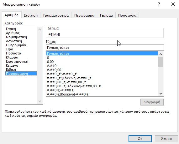

MastroGiannis Δημοσ. 5 Δεκεμβρίου 2018 Δημοσ. 5 Δεκεμβρίου 2018 Δεν χρειάζεται να χρησιμοποιείς την IF() για να μορφοποιείς τα κελιά βάσει αποτελέσματος. Μπορείς κάλλιστα να αφήσεις τις πράξεις =F492/L492 και =(F492+G492)/L492 και να εφαρμόσεις στα κελιά την προσαρμοσμένη μορφοποίηση 0;-
nikos121 Δημοσ. 5 Δεκεμβρίου 2018 Μέλος Δημοσ. 5 Δεκεμβρίου 2018 (επεξεργασμένο) Σας ευχαριστω πολυ και τους 2. Κατι τελευταιο. Πως γινεται να το κανω να μην δειχνει #ΤΙΜΗ παρα μονο μια παυλα πχ. Θελω οταν δεν εχω εισαγει δεδομενα να δειχνει παυλες Ισως αν στην f και στην g που αντλει τα δεδομενα βαλω αντι για παυλες να δειχνει μηδενικα? Επεξ/σία 6 Δεκεμβρίου 2018 από nikos121
MastroGiannis Δημοσ. 6 Δεκεμβρίου 2018 Δημοσ. 6 Δεκεμβρίου 2018 Το -60105 είναι μια (αρνητική) τιμή. Το αρνητικό πρόσημο δεν είναι! Γι' αυτό και οι τύποι επιστρέφουν το σφάλμα #ΤΙΜΗ! Αν εφαρμόσεις την πρακτική με τη μορφοποίηση 0;- οι τύποι θα έχουν πρόσβαση στις τιμές και εσύ θα βλέπεις αυτό που θέλεις. ;-)
nikos121 Δημοσ. 6 Δεκεμβρίου 2018 Μέλος Δημοσ. 6 Δεκεμβρίου 2018 σορυ δεν το επιασα αυτο με το 0;- Που ακριβως το βαζω; και τους τυπους που εχω κανει μεχρι εδω μονος μου τους εφτιαξα χωρις να γνωριζω τπτ απο εξελ εννοεις εδώ να αλλαξω κατι?

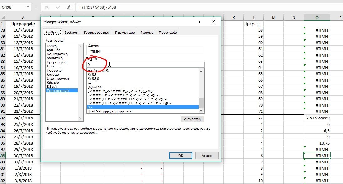

MastroGiannis Δημοσ. 6 Δεκεμβρίου 2018 Δημοσ. 6 Δεκεμβρίου 2018 (επεξεργασμένο) Κάνεις δεξί κλικ στα επιλεγμένα κελιά και επιλέγεις Μορφοποίηση κελιών. Στην καρτέλα Αριθμός επιλέγεις ως Κατηγορία Προσαρμογή και στο πεδίο Τύπος εισάγεις το 0;- και αποδέχεσαι τις επιλογές σου. Αυτό σημαίνει πως οι θετικές τιμές εμφανίζονται κανονικά ενώ οι αρνητικές ως "-". Φυσικά θα πρέπει να αφαιρέσεις και τη συνάρτηση IF() από τους τύπους των κελιών. Περισσότερες πληροφορίες για τη μορφοποίηση των κελιών θα βρεις στον παρακάτω σύνδεσμο: https://support.microsoft.com/el-gr/help/264372/how-to-control-and-understand-settings-in-the-format-cells-dialog-box Επεξ/σία 6 Δεκεμβρίου 2018 από MastroGiannis Εισαγωγή συνδέσμου
