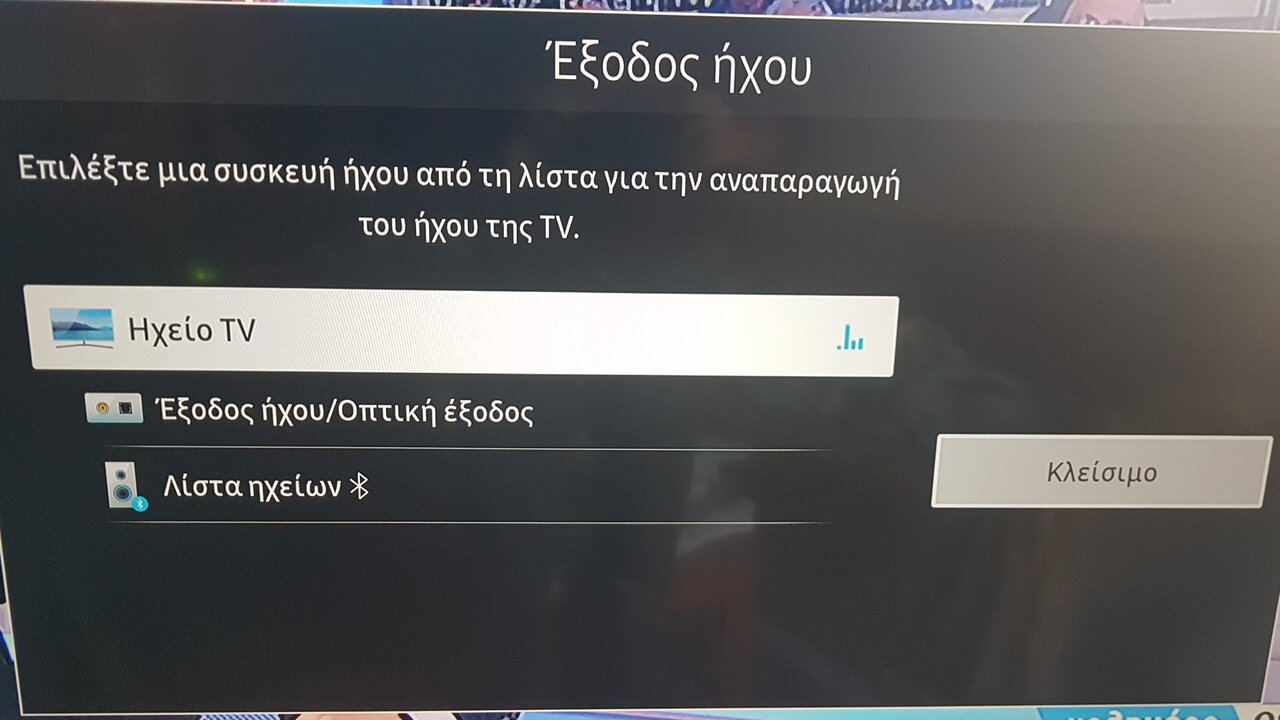

amakrido Δημοσ. 2 Φεβρουαρίου 2019 Δημοσ. 2 Φεβρουαρίου 2019 Καλημέρα. Το έψαξα λίγο και βρήκα ότι αν συνδεθείς στο "service menu" της τηλεόρασης και κάνεις δυο αλλαγές σου εμφανίζει την επιλογή Bluetooth. Δεν δοκίμασα ακόμα να συνδέσω ακουστικά (πρέπει πρώτα να αγοράσω 😂 ) αλλά η επιλογή υπάρχει (επισυνάπτω φωτό). Η διαδικασία είναι: First power off your TV using the remote, then press following buttons quickly on the remote: Info + Settings + Mute + Power Enable Bluetooth audio – select the entry «Option» – select the entry «MRT option» – select the setting «BT support» – change the value of that setting to set: ON – exit that setting – exit the submenu – select now the entry «Engineer Option» – select the setting «BT_AUDIO_ON_OFF» – change the value of that setting to set: ON Connect your bluetooth headset And now switch off the tv. The feature should be enabled. To access it, switch on the tv and press the key Menu. Then go to > Sound > Speaker Settings > Bluetooth headphones. From there you can search for Bluetooth devices and pair them. 1

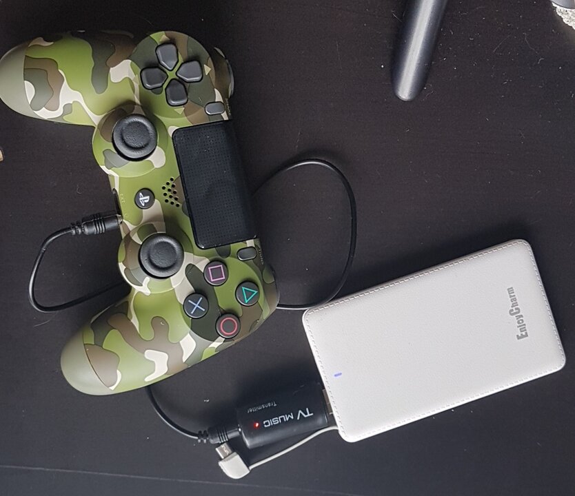

amakrido Δημοσ. 7 Φεβρουαρίου 2019 Δημοσ. 7 Φεβρουαρίου 2019 (επεξεργασμένο) Επανέρχομαι με update και μια πρώτη πατέντα που δούλεψε. Αξιοποιήθηκε βέβαια το PS4. Στην παρακάτω φωτό έχω συνδέσει ένα Bluetooth transmitter (10€ στο banggood) με jack στο χειριστήριο του PS4 και για ρεύμα σε είσοδο usb ενός powerbank! Η επόμενη δοκιμή είναι να παραγγείλω βύσμα Toslink male σε jack male/female για απευθείας σύνδεση του transmitter στην τηλεόραση. Επεξ/σία 8 Φεβρουαρίου 2019 από amakrido
