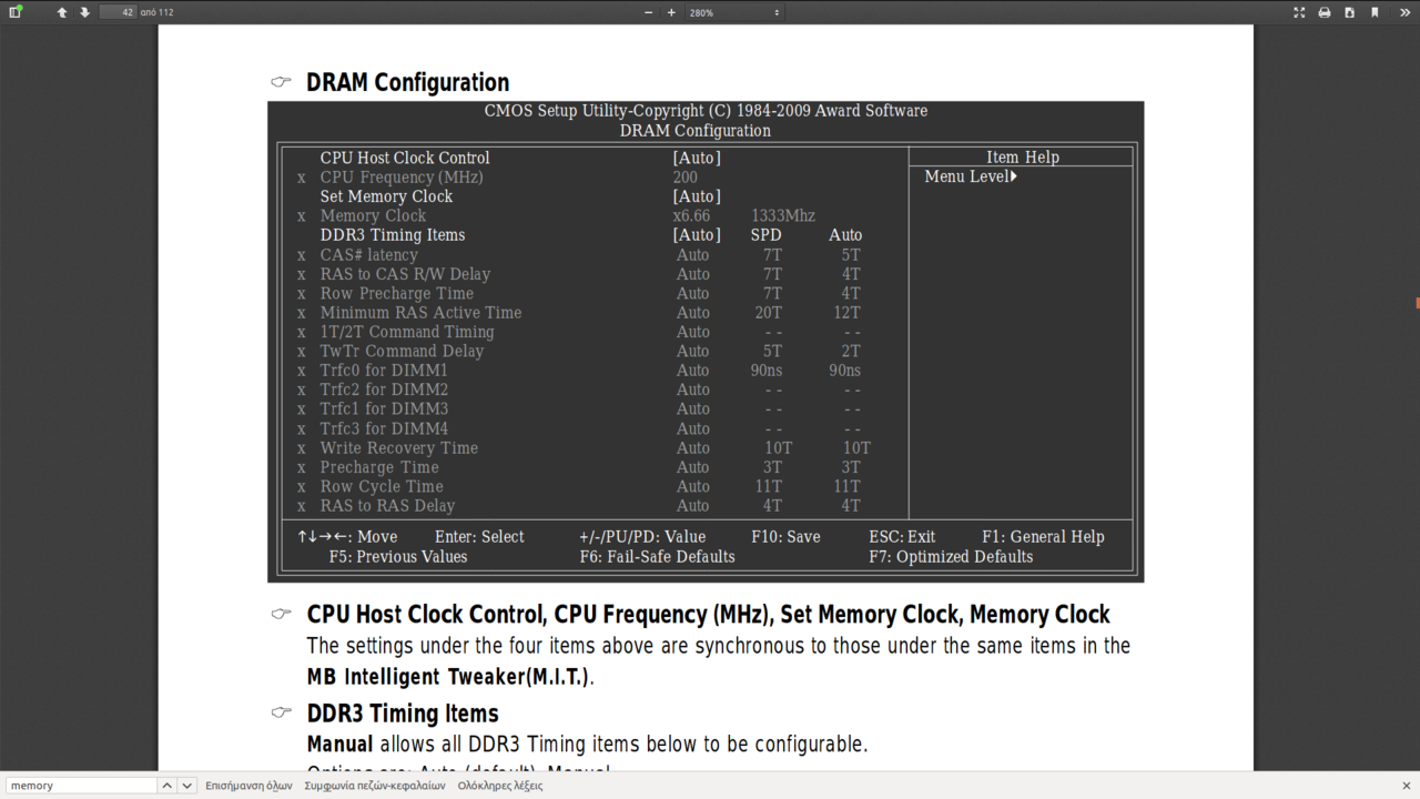

nik16v Δημοσ. 2 Δεκεμβρίου 2018 Μέλος Δημοσ. 2 Δεκεμβρίου 2018 (επεξεργασμένο) Καταρχήν ευχαριστώ για τις απαντήσεις σας. Δεν αναφέρει κάτι σχετικά με ταχύτητες κλπ, γράφει μόνο να είναι ανά κανάλι: When enabling Dual Channel mode with two or four memory modules, it is recommended that memory of the same capacity, brand, speed, and chips be used and installed in the same colored DDR3 sockets for optimum performance. Επεξ/σία 2 Δεκεμβρίου 2018 από nik16v Συνημμένο αρχείο
