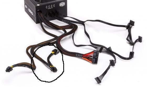

dimitrisp13 Δημοσ. 1 Δεκεμβρίου 2018 Μέλος Δημοσ. 1 Δεκεμβρίου 2018 (επεξεργασμένο) ναι λοιπον αυτο ειναι και κατι που με αποσχολει. η καρτα δεχεται 1 οκταπινο και 1 εξαπινο. εμενα απο τον psu φευγει ενα χοντρο καλωδιο που εχει 6+2 και απο το ιδιο καλωδιο υπαρχει ενα ακομα παρακλαδη που παλι εχει 6+2. δηλαδη δεν ειναι 2 ξεχωριστα καλωδια αλλα ενα καλωδιο. το συνδεσα και τα rgb της καρτας αλλα και οι ανεμιστηρες της ανοιξαν. απλα δεν ξερω αν οντως ετσι πρεπει να συνδεθει . σαν αυτο που κυκλωσα Επεξ/σία 1 Δεκεμβρίου 2018 από dimitrisp13
Sheogorath Δημοσ. 1 Δεκεμβρίου 2018 Δημοσ. 1 Δεκεμβρίου 2018 3 λεπτά πριν, dimitrisp13 είπε ναι λοιπον αυτο ειναι και κατι που με αποσχολει. η καρτα δεχεται 1 οκταπινο και 1 εξαπινο. εμενα απο τον psu φευγει ενα χοντρο καλωδιο που εχει 6+2 και απο το ιδιο καλωδιο υπαρχει ενα ακομα παρακλαδη που παλι εχει 6+2. δηλαδη δεν ειναι 2 ξεχωριστα καλωδια αλλα ενα καλωδιο. το συνδεσα και τα rgb της καρτας αλλα και οι ανεμιστηρες της ανοιξαν. απλα δεν ξερω αν οντως ετσι πρεπει να συνδεθει Ετσι συνδέεται, δεν έχεις πρόβλημα εκεί. 1
