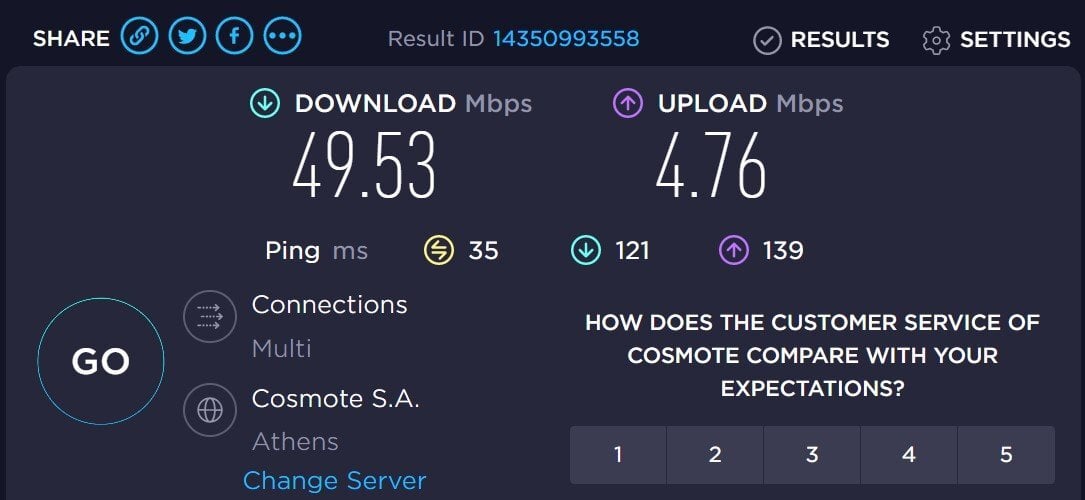

johnmegarythmos Δημοσ. 5 Ιανουαρίου 2023 Δημοσ. 5 Ιανουαρίου 2023 Στις 4/1/2023 στις 8:52 ΠΜ, aris.04 είπε Εγώ ότι είχα και πριν δεν έχω παρατηρήσει ποτέ μείωση. Πιστεύω μπορεί να έχει να κάνει η τοποθεσία που βρίσκεται ο καθένας αν έχει πολύ κίνηση η κεραία... παλαιοτερα που ο αδελφος μου επαιζε παιχνιδια εβλεπα μειωση στο δικτυο κινητης οταν καταναλωσω τα 100gb τωρα εχω πολυ καιρο να καταναλωσω και δεν ξερω τι γινεται . Παντως και παλι εκανα κανονικα την δουλεια μου . μην ξεχναμε οτι το booster εχει περιορισμο στα 50mbs down και 5mbs upload δεν μπορει αν δεις περισσσοτερη ταχυτητα! αλλα και παλι δεν με αφηνει χωρις ιντερνετ ακομα και να κοπει το dsl για λιγο πχ απο κακο καιρο!.

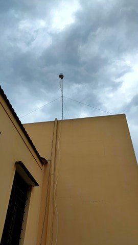

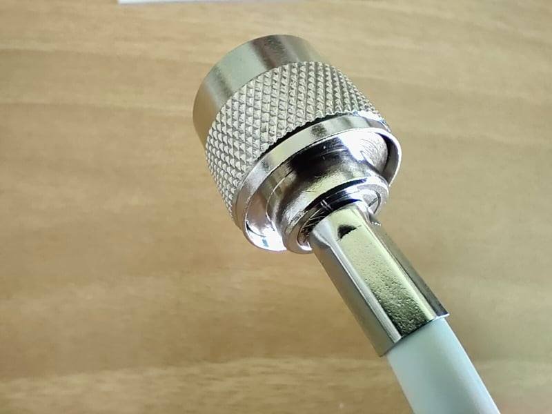

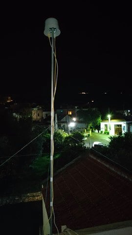

nikoslion Δημοσ. 10 Φεβρουαρίου 2023 Δημοσ. 10 Φεβρουαρίου 2023 Στις 25/3/2021 στις 12:28 ΠΜ, nikoslion είπε Εμφάνιση κρυμμένου περιεχομένου Ανοιχτηκε τρυπα στον τοιχο για να περασουνε τα καλωδια, ομως παρολο που το καλωδιο σαν καλωδιο εχει παρομοιο παχος με ενα καλωδιο ethernet, οι συνδεσεις-κονεκτορες δεν ξερω πως λεγονται ειναι πολυ μεγαλες σε μεγεθος, οποτε η τρυπα στον τοιχο ειναι τεραστια. επισης εχει αρκετο βαρος το καλωδιο αλλα και η συνδεση στο τελος, οποτε θελει καποια στεραιωση για να μην τραβηξουν το ρουτερ. καλησπερα, ειχα συμβαλει πριν λιγο καιρο στο θεμα συνδεοντας εξωτερικη κεραια στο speedbooster της huawei. Γνωριζει κανεις αν υπαρχει ρουτερ της αγορας που να δεχεται και αυτο κεραιες εξωτερικες; (Φωτο στο παλιο ποστ) Θελω να αλλαξω αυτο που εχω διοτι θα διακοψω το speedbooster και θα βαλω extra sim απο απεριοριστο πακετο δεδομενων family. Ο,τι ρουτερ 4g κοιταζω εχει κεραιες αλλα αναρωτιεμαι μηπως ειναι για του wifi, πχ TP-LINK TL-MR100 , Οποτε εν τελει μπορει να μην κανει για αυτο που θελω. Ευχαριστω.

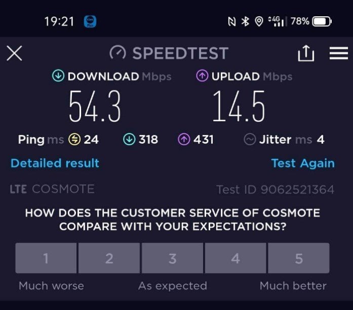

tvkal Δημοσ. 14 Φεβρουαρίου 2023 Δημοσ. 14 Φεβρουαρίου 2023 5 ώρες πριν, georsev είπε Κάποιος που έχει speedbooster μπορεί να μου συγκρίνει λίγο το σήμα του κινητού του με το ρούτερ?ποιο έχει καλύτερο σήμα? Εδώ σε έχω, μόλις τώρα οι δοκιμές. Ομως κάπου διάβασα οτι το speedbooster το κλειδώνουν για να μην έχει "τρελές" επιδόσεις και κακομαθαίνουμε ! 54,3 το κινητό αλλά συνήθως σχεδόν τα ίδια μου βγάζει όσες φορές δοκίμασα. Με ένα άλλο κινητό 5G είδα οτι έβγαλε διπλάσια ταχύτητα -σχεδόν 110Mbps- σε 4gLTE.
