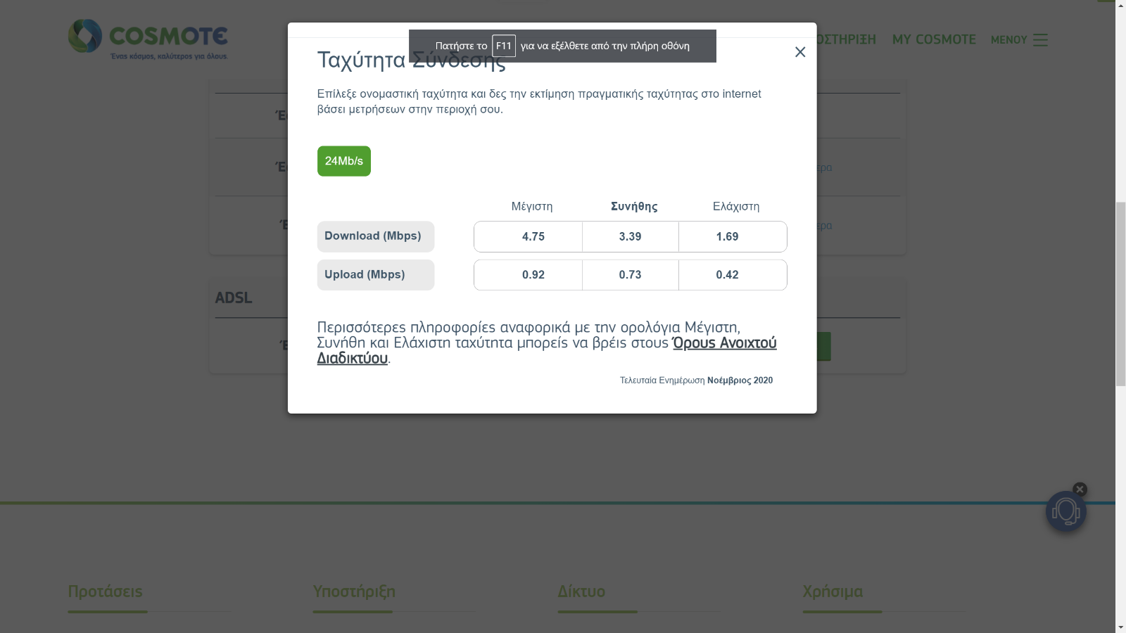

bscybgr Δημοσ. 21 Φεβρουαρίου 2022 Δημοσ. 21 Φεβρουαρίου 2022 και εγώ τόσο καιρο λειτουργούσα το booster μόνο του και το dsl σε άλλο ρουτερ (στο ιδιο σπίτι, το ένα router είναι κυριολεκτικά διπλά στο άλλο)για τον λογο οτι τον bonding ποτε δεν λειτουργούσε. Αυτήν την στιγμή με το bonding πιάνω ταχύτητα 0,4 mbps ... ενώ τόσο καιρο που είχα το booster μόνο του έπιανα 15-40 mbps
makoylino Δημοσ. 21 Φεβρουαρίου 2022 Δημοσ. 21 Φεβρουαρίου 2022 (επεξεργασμένο) Στις 18/2/2022 στις 11:49 ΜΜ, kalopc είπε Τώρα σε αυτό δεν ξέρω τι να σου πω... πάντως το πρόβλημα με τα Booster που δεν δουλεουν καθόλου ειναι 2 μέρες τώρα και μιλάμε για Booster με dsl γραμμές κανονικά επάνω Kαλημερα, εχει τωρα πανω απο 10 ημερες που καταναλωσα τα 100gb, και με σιγουρια θα πω οτι δεν δουλευει καθολου σε μενα( εχω 4mbs adsl), παει μεχρι και 1κlb download. Eως τωρα ειχα 10 κατω με την ληξη των 100 Η εχει προβλημα κοσμοτε, που τωρα βλεπω οτι το εχουν πολλοι, ή ολα δειχνουν οτι κλειδωσε την ταχυτητα αφου τελειωσουν τα 100Gb 14 ώρες πριν, bscybgr είπε και εγώ τόσο καιρο λειτουργούσα το booster μόνο του και το dsl σε άλλο ρουτερ (στο ιδιο σπίτι, το ένα router είναι κυριολεκτικά διπλά στο άλλο)για τον λογο οτι τον bonding ποτε δεν λειτουργούσε. Αυτήν την στιγμή με το bonding πιάνω ταχύτητα 0,4 mbps ... ενώ τόσο καιρο που είχα το booster μόνο του έπιανα 15-40 mbps το ιδιο και σε εμενα,που εκανα το ιδιο, και εχει τωρα 1 2 μηνες, δεν θυμαμαι ακριβως που πηρα απο κοσμοτε το μνμα οτι το Booster ειναι για να δουλευει μονο στην διευθυνση του σταθερου, Ειμαι σιγουρος οτι κλειδωσαν την ταχυτητα στο 4G+ Λες και δεν πληρωνω 40 τον μηνα με 4mbps adsl, οσο ενας με 50, τους πειραζε, που ειχα 10 mbps με 4γ+ σε 6 μηνες που ληγει το συμβολαιο θα τα πουμε με την κοσμοτε Επεξ/σία 21 Φεβρουαρίου 2022 από makoylino
Anemah Δημοσ. 21 Φεβρουαρίου 2022 Δημοσ. 21 Φεβρουαρίου 2022 Καλησπέρα, Έχω και εγώ το ίδιο πρόβλημα. Έχω την dsl γραμμή στο σπίτι και το booster στο γραφείο. Εδώ και μια εβδομάδα το ιντερνετ στο γραφείο δεν τρέχει καθόλου. Εαν πάρω άλλο ρουτερ και βάλω την sim της cosmote υπάρχει σωτηρία; Όποιος βρήκε λύση ας μας ενημερώσει. Ευχαριστώ!
bscybgr Δημοσ. 21 Φεβρουαρίου 2022 Δημοσ. 21 Φεβρουαρίου 2022 4 ώρες πριν, makoylino είπε Kαλημερα, εχει τωρα πανω απο 10 ημερες που καταναλωσα τα 100gb, και με σιγουρια θα πω οτι δεν δουλευει καθολου σε μενα( εχω 4mbs adsl), παει μεχρι και 1κlb download. Eως τωρα ειχα 10 κατω με την ληξη των 100 Η εχει προβλημα κοσμοτε, που τωρα βλεπω οτι το εχουν πολλοι, ή ολα δειχνουν οτι κλειδωσε την ταχυτητα αφου τελειωσουν τα 100Gb το ιδιο και σε εμενα,που εκανα το ιδιο, και εχει τωρα 1 2 μηνες, δεν θυμαμαι ακριβως που πηρα απο κοσμοτε το μνμα οτι το Booster ειναι για να δουλευει μονο στην διευθυνση του σταθερου, Ειμαι σιγουρος οτι κλειδωσαν την ταχυτητα στο 4G+ Λες και δεν πληρωνω 40 τον μηνα με 4mbps adsl, οσο ενας με 50, τους πειραζε, που ειχα 10 mbps με 4γ+ σε 6 μηνες που ληγει το συμβολαιο θα τα πουμε με την κοσμοτε εφόσον πιάνεις μόνο 4mpbs από τα 24 που πληρώνεις, μπορείς να κάνεις διακοπή συμβολαίου ακόμα και τώρα χωρίς να πληρώσεις το υπόλοιπο του συμβολαίου. τους παίρνεις τηλέφωνο και τους λες αυτό το πράγμα , και αν σου πουν ότι δεν γίνετε ανάφερε τους τον Ε.Ε.Τ.Τ https://www.eett.gr/opencms/opencms/EETT/Consumer/complaints.html ακριβός αυτό εκανα εγώ που πιάνω 3mbps και μου είπαν ότι μπορώ να κανω διακοπή του συμβολαίου που λήγει σε 10 μήνες χωρις να πληρώσω τίποτα.
makoylino Δημοσ. 21 Φεβρουαρίου 2022 Δημοσ. 21 Φεβρουαρίου 2022 14 λεπτά πριν, bscybgr είπε εφόσον πιάνεις μόνο 4mpbs από τα 24 που πληρώνεις, μπορείς να κάνεις διακοπή συμβολαίου ακόμα και τώρα χωρίς να πληρώσεις το υπόλοιπο του συμβολαίου. τους παίρνεις τηλέφωνο και τους λες αυτό το πράγμα , και αν σου πουν ότι δεν γίνετε ανάφερε τους τον Ε.Ε.Τ.Τ https://www.eett.gr/opencms/opencms/EETT/Consumer/complaints.html ακριβός αυτό εκανα εγώ που πιάνω 3mbps και μου είπαν ότι μπορώ να κανω διακοπή του συμβολαίου που λήγει σε 10 μήνες χωρις να πληρώσω τίποτα. μόνο που δεν εχω που να παω, γιατι ολοι ειναι το ιδιο δοκιμασα και βονταφον ισα ισα να εχω χαμηλο πινγκ για κανα παιχνιδι
bscybgr Δημοσ. 21 Φεβρουαρίου 2022 Δημοσ. 21 Φεβρουαρίου 2022 1 λεπτό πριν, makoylino είπε μόνο που δεν εχω που να παω, γιατι ολοι ειναι το ιδιο δοκιμασα και βονταφον ισα ισα να εχω χαμηλο πινγκ για κανα παιχνιδι πλέον υπάρχουν αρκετές νέες εταιρείες που σου προσφέρουν ίντερνετ , ψάξε λίγο και μπορεί να βρεις κατι που να κανει δουλειά. γράψε στο google internet και την περιοχή που μένεις
