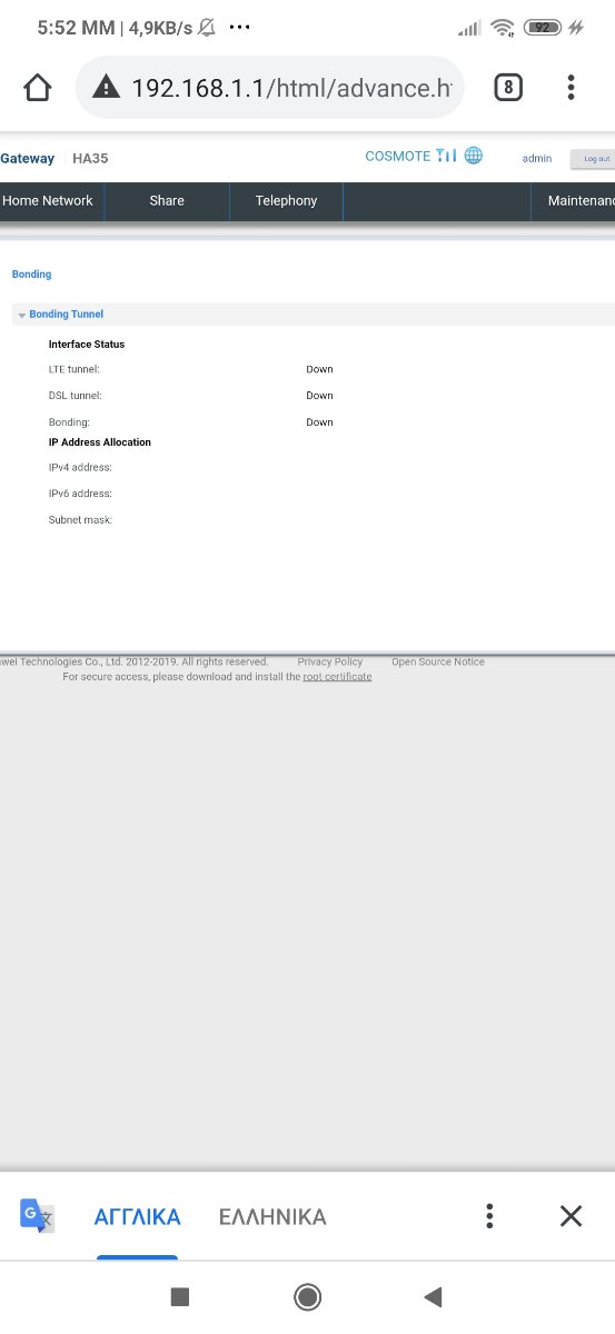

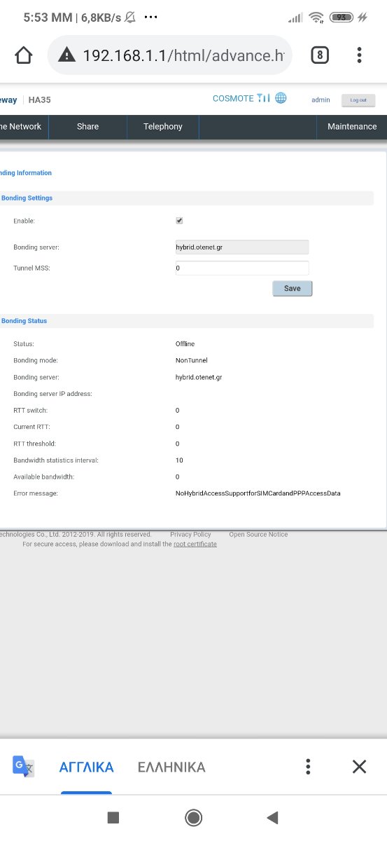

anoixto biblio 324 Δημοσ. 31 Οκτωβρίου 2021 Δημοσ. 31 Οκτωβρίου 2021 Κάποιος μια βοήθεια εδώ και λίγες μέρες δεν μου δουλεύει το 4g ολα έχουν πέσει down, τι έχει γίνει?
