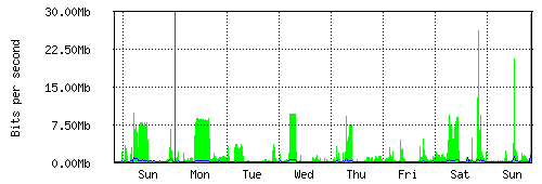

nightelf25 Δημοσ. 20 Ιανουαρίου 2019 Δημοσ. 20 Ιανουαρίου 2019 (επεξεργασμένο) Λοιπόν μετά από όλα όσα έκανα με τελευταία κίνηση την αλλαγή κάρτας αυτή τη στιγμή η ταχύτητα κυμαίνεται μεταξύ 18 και 50 mbps με κατέβασμα 8 αρχείων ταυτόχρονα . Δεν ξέρω αν ήταν συνδυασμός των παραπάνω. Τώρα περιμένω στο 9 - 12 να δω τιμές. Και μια εικόνα από το γράφημα. Επεξ/σία 20 Ιανουαρίου 2019 από nightelf25
pier88 Δημοσ. 20 Ιανουαρίου 2019 Δημοσ. 20 Ιανουαρίου 2019 Τι σύνδεση έχεις;πες μας τα αποτελέσματα μετά.
