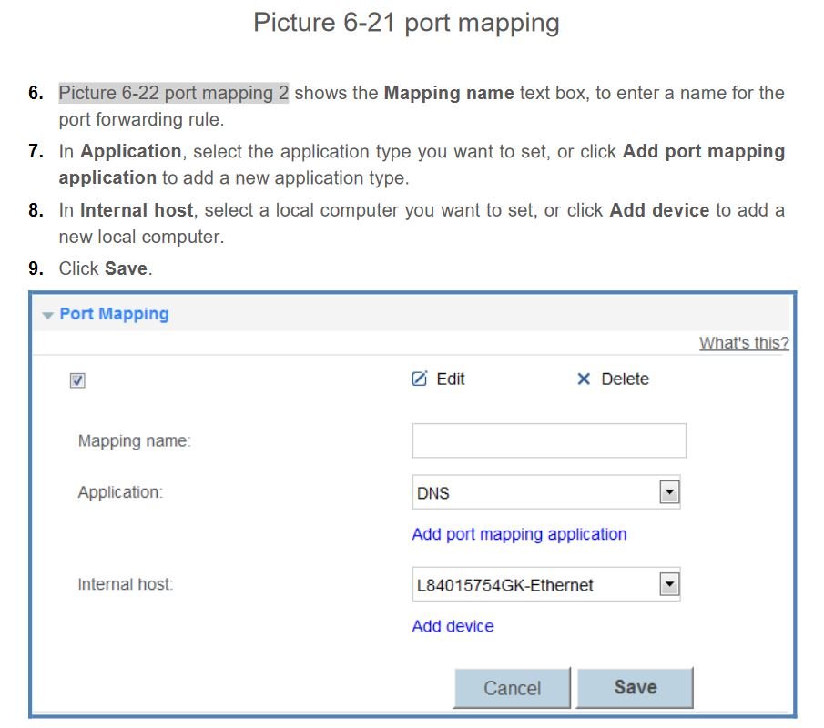

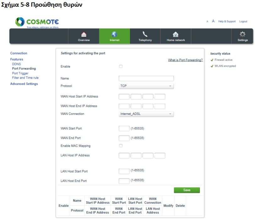

friendgr Δημοσ. 2 Ιουνίου 2021 Δημοσ. 2 Ιουνίου 2021 Ακριβώς τις ίδιες συνδέσεις έχει το booster όπως το speedport. Έχει 3 λεντάκια επάνω στο μηχάνημα με 3 μπάρες που δείχνει το σήμα 4G. Εξάλλου φαίνεται και αν μπεις στο 192.168.1.1 Στο application δεν βλέπεις αν έχει καλό σήμα. Βλέπεις την κατανάλωση από τα 100GB κι αν θες μπορείς να αγοράσεις άλλα 50GB. (20 ευρώ) Το εγκατέστησα κι εγώ χθες στο εξοχικο. Με παιδεψε το port forward. Δεν έχει το ίδιο μενού όπως το speedport. Έχει άλλη λογική από το speedport. Καταρχήν δεν δηλώνεις IP συσκευών. Στηρίζεται σε mac address. Και πρέπει να φτιάξεις δικές σου υπηρεσίες με τις πόρτες που θέλεις και μετα να τις ματσάρεις με την συσκευή. Απο ταχύτητα. Η dsl με το speedport κλείδωνε στα 10,4 down και 1 up. Με το booster κλειδώνει στα 9,7 down και κάτι λιγότερο από 1 up. Ακριβώς ότι λέτε κι εσείς ότι κόβει κάτι από την dsl το Huawei. Εκανα μέτρηση με το κινητό (wifi) με speedtest και μου έδειξε 28down/3.3 up. Δεν μέτρησα με ethernet καλώδιο γιατί το laptop δεν έχει ethernet. Το σήμα του 4G είναι πολύ καλό, το router έγραφε signal: strong (38) Δεν ξερω τι σημαίνει το νούμερο. Παντως σίγουρα έχω πολύ καλό 4G εκεί. Όταν είχα κινητό cosmote πριν 2-3 μήνες και έκανα μετρήσεις 4G με speedtest μου έβγαζε κάτι 35αρια down και 20αρια up χαλαρά ! ΕΝΝΟΕΙΤΑΙ ΕΧΟΥΝ ΚΟΦΤΕΣ ΤΑ BOOSTER .
