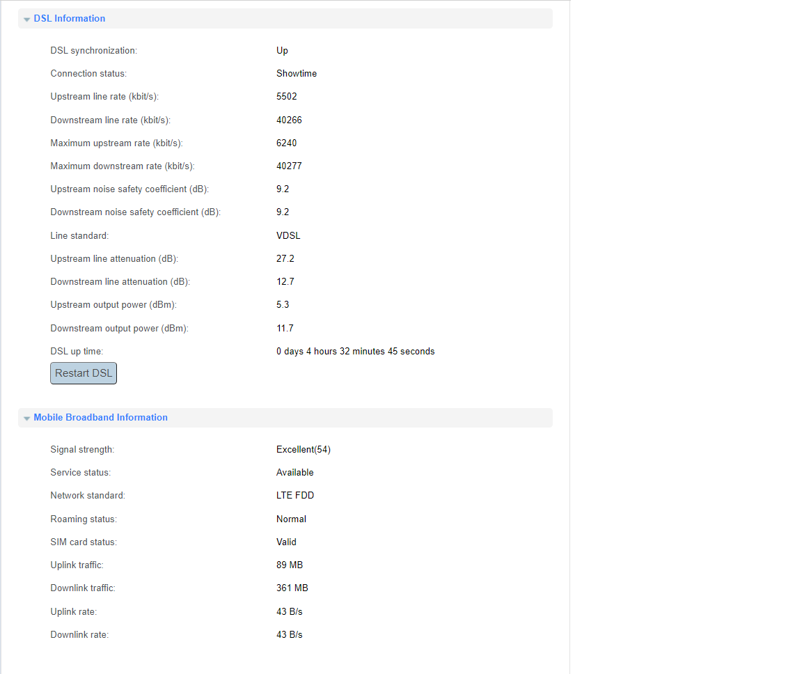

Manis-4- Δημοσ. 12 Ιανουαρίου 2021 Δημοσ. 12 Ιανουαρίου 2021 Καλησπέρα στην παρέα!! Είμαι κατοχος του speedbooster εδώ και 2 εβδομάδες και δεν θα ελεγα οτι ειμαι ευχαριστημενος!! Εχω χασει πολυ απο την ταχυτητα του adsl! Με το παλιο router (speedport) εβλεπα σε μετρησεις απο 48 μεχρι 52 (είμαι πολύ κοντα στο κουτι του οτε).. Οσο είχα δεδομενα η μεγιστη ταχυτητα που είδα ηταν 74.. 4G σημα (54 excellent).. Τα δεδομενα κρατησαν 6 μερες.. Αυτο ειναι δικο μου λαθος καθως η TV δουλευει ολη μερα streaming κινητα youtube κλπ.. Αφου τελειωσαν τα δεδομενα δεν ειδα ποτε πανω απο 30. Πηρα το 13888 μου ειπαν θα προσπαθησουν τα το λυσουνε απομακρυσμενα αν οχι θα ερθει τεχνικος!! την επομενη μερα ηρθε τεχνικος μετρησε τις ταχυτητες με το εργαλειο και ειδαμε οτι μεχρι το router βλεπει 55 και το router δινει 30. φυσικά δηλωνει αντικατασταση βγαζω το HA35-10 και βαζω το παλιο speedport στο Speedtest 49 στο cosmote app 54.. Ολα μια χαρα μεχρι που παω γερμανο και παιρνω το καινουριο HA35-10.. speedtest το πολυ 40 (με τα 15 υποτιθεται απο τα δεδομενα αφου τα 100G εχουν τελειωσει).. Δεν θα επρεπε να εχω τουλαχιστον την ταχυτητα του vdsl ? Ειμαι τοσο ατυχος και εχει προβλημα και αυτο το router ? Ειναι το speedbooster τοσο @#$%@#%^?
TzortzisJosh Δημοσ. 12 Ιανουαρίου 2021 Δημοσ. 12 Ιανουαρίου 2021 4 ώρες πριν, Manis-4- είπε Καλησπέρα στην παρέα!! Είμαι κατοχος του speedbooster εδώ και 2 εβδομάδες και δεν θα ελεγα οτι ειμαι ευχαριστημενος!! Εχω χασει πολυ απο την ταχυτητα του adsl! Με το παλιο router (speedport) εβλεπα σε μετρησεις απο 48 μεχρι 52 (είμαι πολύ κοντα στο κουτι του οτε).. Οσο είχα δεδομενα η μεγιστη ταχυτητα που είδα ηταν 74.. 4G σημα (54 excellent).. Τα δεδομενα κρατησαν 6 μερες.. Αυτο ειναι δικο μου λαθος καθως η TV δουλευει ολη μερα streaming κινητα youtube κλπ.. Αφου τελειωσαν τα δεδομενα δεν ειδα ποτε πανω απο 30. Πηρα το 13888 μου ειπαν θα προσπαθησουν τα το λυσουνε απομακρυσμενα αν οχι θα ερθει τεχνικος!! την επομενη μερα ηρθε τεχνικος μετρησε τις ταχυτητες με το εργαλειο και ειδαμε οτι μεχρι το router βλεπει 55 και το router δινει 30. φυσικά δηλωνει αντικατασταση βγαζω το HA35-10 και βαζω το παλιο speedport στο Speedtest 49 στο cosmote app 54.. Ολα μια χαρα μεχρι που παω γερμανο και παιρνω το καινουριο HA35-10.. speedtest το πολυ 40 (με τα 15 υποτιθεται απο τα δεδομενα αφου τα 100G εχουν τελειωσει).. Δεν θα επρεπε να εχω τουλαχιστον την ταχυτητα του vdsl ? Ειμαι τοσο ατυχος και εχει προβλημα και αυτο το router ? Ειναι το speedbooster τοσο @#$%@#%^? Είχα το ίδιο πρόβλημα. Μου είπαν ότι έτσι λειτουργεί. Τους είπα εντάξει, πάρτε το πίσω
