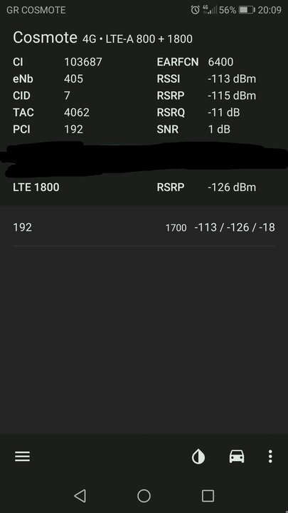

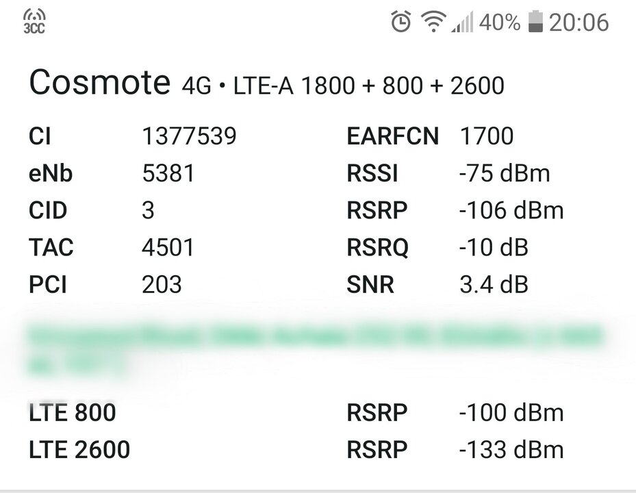

mech_eng Δημοσ. 30 Οκτωβρίου 2019 Δημοσ. 30 Οκτωβρίου 2019 17 λεπτά πριν, pier88 είπε Δεν θα σε βοηθήσει πολύ τότε.Συνήθως το κινητό έχει καλύτερο download από το speedbooster.Αν θες κατέβασε μια εφαρμογή NetMonster για να δεις ακριβώς τι γίνεται με το σήμα. OK κατέβασα την εφαρμογή Ποιο είναι το κρίσιμο μέγεθος που θα μου δείξει αν το home booster θα δουλέψει στην περίπτωση μου αν το προσθέσω;
pier88 Δημοσ. 30 Οκτωβρίου 2019 Δημοσ. 30 Οκτωβρίου 2019 (επεξεργασμένο) 7 λεπτά πριν, mech_eng είπε OK κατέβασα την εφαρμογή Ποιο είναι το κρίσιμο μέγεθος που θα μου δείξει αν το home booster θα δουλέψει στην περίπτωση μου αν το προσθέσω; Η εφαρμογη σου δείχνει αναλυτικά το σήμα της κινητής.Αν μπορείς ανέβασε ενα screenshot. Όσο πιο χαμηλό RSRP και υψηλό SNR έχεις τόσο καλύτερα είναι Επεξ/σία 30 Οκτωβρίου 2019 από pier88
mech_eng Δημοσ. 30 Οκτωβρίου 2019 Δημοσ. 30 Οκτωβρίου 2019 6 λεπτά πριν, pier88 είπε Η εφαρμογη σου δείχνει αναλυτικά το σήμα της κινητής.Αν μπορείς ανέβασε ενα screenshot.
pier88 Δημοσ. 30 Οκτωβρίου 2019 Δημοσ. 30 Οκτωβρίου 2019 Μόλις τώρα, mech_eng είπε Ναι,δεν είσαι και τόσο καλά από σήμα.Αν θες ψάξε με την εφαρμογή σε όλους τους χώρους για κάτι καλύτερο.
mech_eng Δημοσ. 30 Οκτωβρίου 2019 Δημοσ. 30 Οκτωβρίου 2019 1 λεπτό πριν, pier88 είπε Ναι,δεν είσαι και τόσο καλά από σήμα.Αν θες ψάξε με την εφαρμογή σε όλους τους χώρους για κάτι καλύτερο. Να το ψάξω αλλά ποιο μέγεθος κοιτάς; Ποιο είναι το min/max ώστε να βγάλω συμπέρασμα;

pier88 Δημοσ. 30 Οκτωβρίου 2019 Δημοσ. 30 Οκτωβρίου 2019 15 λεπτά πριν, mech_eng είπε Να το ψάξω αλλά ποιο μέγεθος κοιτάς; Ποιο είναι το min/max ώστε να βγάλω συμπέρασμα; Σου έγραψα πρίν,RSRP χαμηλό δλδ είσαι στο 115 κοίτα να κατέβει προς το 100 Και το SNR να ανέβει προς το 10+. 1 λεπτό πριν, Mhlogiatros είπε 24μηνο . Για να δικαιολογήσουν το 28 ανα μηνα το ειπαν σιγα μη πληρωσεις τοσα .. Ο pier τη πρωτη φορα ειχε 12 μηνο αν θυμαμαι και μετα τους σουταρε οποτε πρεπει να υπαρχει και 12 28 είναι η τιμή καταλόγου,9.90 το διαφημίζουν ότι είναι προσφορά αλλά αν ξέρεις το παίρνεις με 6.74€.όπου σε πιάσουν κι όπου τους πιάσεις!!
mech_eng Δημοσ. 30 Οκτωβρίου 2019 Δημοσ. 30 Οκτωβρίου 2019 2 λεπτά πριν, pier88 είπε Σου έγραψα πρίν,RSRP χαμηλό δλδ είσαι στο 115 κοίτα να κατέβει προς το 100 Και το SNR να ανέβει προς το 10+. Συγγνώμη δεν πρόσεξα το edit OK θα δω τα 2 αυτά μεγέθη. Θεωρητικά θα υπάρχουν 2 ρουτερ συνδεδεμένα ή 1 και θα κάνει τη δουλειά;
pier88 Δημοσ. 30 Οκτωβρίου 2019 Δημοσ. 30 Οκτωβρίου 2019 Μόλις τώρα, mech_eng είπε Συγγνώμη δεν πρόσεξα το edit OK θα δω τα 2 αυτά μεγέθη. Θεωρητικά θα υπάρχουν 2 ρουτερ συνδεδεμένα ή 1 και θα κάνει τη δουλειά; Ένα ρούτερ,Huawei HA35.
