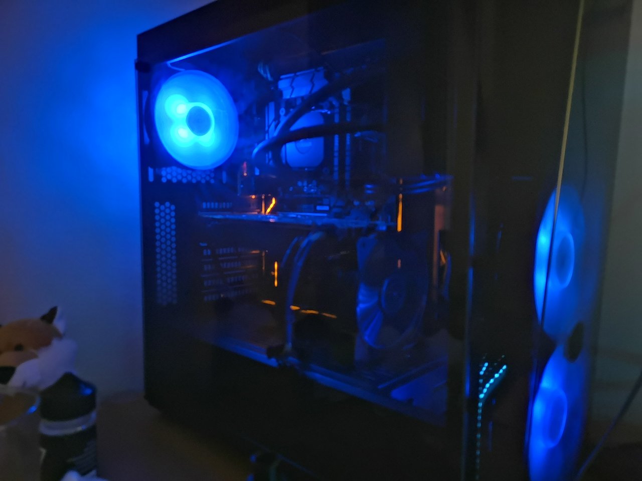

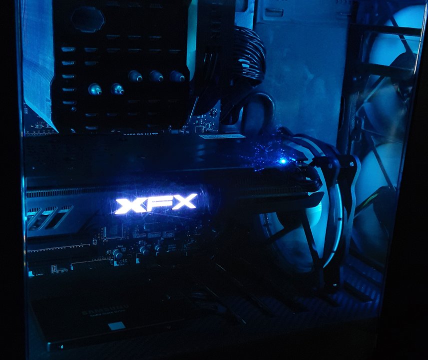

stathislp Δημοσ. 5 Δεκεμβρίου 2018 Μέλος Δημοσ. 5 Δεκεμβρίου 2018 Στις 4/12/2018 στις 5:24 ΜΜ, Marios1981 είπε Δοκιμασε να βαλεις κ ενα ανεμιστηρα μπροστα απο την καρτα να φυσαει προς τα πισω αν θες ακομα 1 μαξ 2 βαθμους ποιο κατω βγαλε τα καλυμματα των pci slots που βρισκονται κατω απο την καρτα να υπαρχει ευκολοτερη εξοδοδο του ζεστου αερα της καρτας.... κανε τις δοκιμες σου κ αν θες πες μας ποση διαφορα εχει .... Στο δικο μου σετ απ με την ρχ480 ειχα γυρω στους 8 βαυμους διαφορα να θυμαμαι καλα Μεγάλε μου τι παντετα έχεις παίξει εκεί με τον ανεμιστήρα;; Έχω ένα περισσευομενο ανεμιστηρακι... Πώς το σταθεροποιησες εκεί πέρα;; Και πρέπει να μην τρίζει γιατί θα κάνει θόρυβο..
Marios1981 Δημοσ. 5 Δεκεμβρίου 2018 Δημοσ. 5 Δεκεμβρίου 2018 ταινια διπλης οψης στη κατω μερια κ ενα κομματακι εκει π ακουμπαει πανω στην καρτα οχι την ταινια που ειναι σα σελοτευπ τη αλλη που ειναι ποιο χοντρη σαν αφρολεξενια κ εγω ειχα ενα παλιο ανεμιστηρακι απο το αλι στα 1100 ρπμ κ ειναι αθορυβο κ στο φουλ οτασν δουλευει κανε τη δοκιμη σου δεν εχεις να χασεις τιποτα στο δικο μου κουτι με το δικο μου σετ απ δουλεψε πολυ καλα δοκιμασε κ πες μας τα δικα σου αποτελεσματα 1 1

stathislp Δημοσ. 7 Δεκεμβρίου 2018 Μέλος Δημοσ. 7 Δεκεμβρίου 2018 Στις 4/12/2018 στις 5:24 ΜΜ, Marios1981 είπε Δοκιμασε να βαλεις κ ενα ανεμιστηρα μπροστα απο την καρτα να φυσαει προς τα πισω αν θες ακομα 1 μαξ 2 βαθμους ποιο κατω βγαλε τα καλυμματα των pci slots που βρισκονται κατω απο την καρτα να υπαρχει ευκολοτερη εξοδοδο του ζεστου αερα της καρτας.... κανε τις δοκιμες σου κ αν θες πες μας ποση διαφορα εχει .... Στο δικο μου σετ απ με την ρχ480 ειχα γυρω στους 8 βαυμους διαφορα να θυμαμαι καλα καλημέρα αδερφέ .. δοκίμασα αυτο με το ανεμιστηρακι που έκανες κι εσυ.. νομίζω ομως οτι δεν κερδισα κατι .. αντε να κέρδισα 1-2 βαθμούς κελσίου.. το άλλο με τα καλύμματα των pci slots που λες τι είναι??

stathislp Δημοσ. 7 Δεκεμβρίου 2018 Μέλος Δημοσ. 7 Δεκεμβρίου 2018 9 λεπτά πριν, Marios1981 είπε ελπιζω να εκανες διπλο τεστ δηλαδη να δουλεψεις την καρτα στο φουλ να μετρησεις κ μετα να βαλεις το ανεμιστηρακι κ να ξαναμετρησεις μην βασιζεσαι σε παλιες μετρησεις γιατι η θερμοκρασια του δωματιου σου παιζει μεγαλο ρολο δηλαδη αν οταν ειχες μετρησει τα 80αρια ειχες 20 βαθμους στο δωματιο κ τωρα λογο κρυου αναψατε τα καλοριφερ κ εχεις 23 βαθμους στο δωματιο κ μετρας την καρτα 78 να εισαι σιγουρος οτι η διαφορα δεν ειναι μονο 2 βαθμους... οσο για το cable management που λεει ο φιλος απο πανω καμια επαφη .... κ χυμα να εχεις ολα τα καλωδια μεσα στο κουτι αν δεν σε νοιζει το αισθητικο δεν επηρεαζουν καθολου την θερμοκρασια με λιγο ψαξιμο στο γιουτουμπ μπορειτε να το επιβεβαιωσετε απο τον linus πάντως με το ανεμιστηρακι σε αυτη τη θεση στη καρτα γραφικών , οταν βαζω το χέρι πίσω απο το κουτί, αποβάλει αερα και στο υψος της καρτας γραφικών. ενώ πριν εβγαζε τον αερα μόνο στο πανω πισω μερος που εχω ανεμιστηρα..
