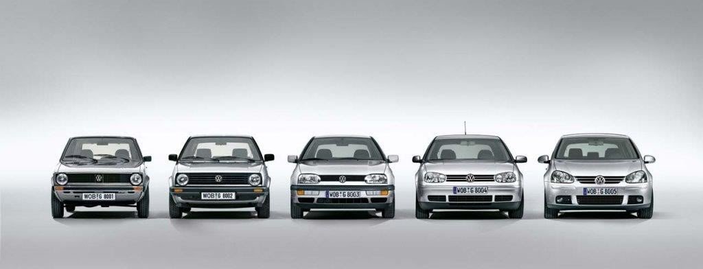

NikosKallithea Δημοσ. 29 Νοεμβρίου 2018 Δημοσ. 29 Νοεμβρίου 2018 4 ώρες πριν, karaLRS είπε νομίζω τα παραλές λίγγγγοοοο Ολα αυτα που εχεις αναρτήσει, εκτος ισως του 1 και του 2, τα υπόλοιπα ειχαν και έχουν προβλήματα, με το τοπ των τοπ το 4 και το 5 Το οτι πουλάει σημερα και είναι ισως η πρώτη σχεδόν σε πωλήσεις, και τελευταία σε αξιοπιστία, δεν μπορώ εγω να το απαντήσω, μόνο η ψυχιατρική επιστήμη μπορεί να δώσει μια πειστική απάντηση
Επισκέπτης Δημοσ. 29 Νοεμβρίου 2018 Δημοσ. 29 Νοεμβρίου 2018 Δεν υπάρχει εταιρεια που κατα καιρους κάποια μοντέλα τους,κάποιων χρονολογιών να μην έβγαλαν προβλήματα. Οποίος γενικευει και τσουβαλιαζει είναι δικαίωμα του. Γιαυτό και ανέφερα τις έρευνες πιο πάνω, δείχνουν ζημιαρικα μοντέλα,όχι ζημιαρικες μάρκες. Πάντως η αλήθεια είναι οτι όσο τα γερμανικά ήταν καθαρά γερμανικά, έβγαζαν πολύ λιγότερα προβληματα,όταν αρχισαν να βάζουν υλικά ασιατικής παραγωγης αρχισε το ξηλωμα. Το δεύτερο Golf το είχα 3 χρόνια,φανταστικό αμάξι,καμμία σχέση με οτιδήποτε παρομοιο ασιατικό κυκλοφορούσε τότε.
