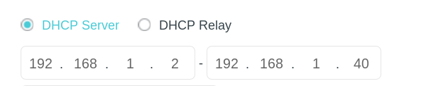

NikosKallithea Δημοσ. 27 Νοεμβρίου 2018 Δημοσ. 27 Νοεμβρίου 2018 Το πιθανότερο ειναι να μοιράζει ip ο ρουτερ σου, θα πας στο μενου του dhcp και θα δεις αν υπάρχει εκει κάποιο οριο οπως πχ αυτο απο ...2 - ...40

greekparot Δημοσ. 27 Νοεμβρίου 2018 Μέλος Δημοσ. 27 Νοεμβρίου 2018 46 λεπτά πριν, NikosKallithea είπε Το πιθανότερο ειναι να μοιράζει ip ο ρουτερ σου, θα πας στο μενου του dhcp και θα δεις αν υπάρχει εκει κάποιο οριο οπως πχ αυτο απο ...2 - ...40 Επισυναπτω φωτο απο το DHCP του ρουτερ μου. Μαλλον δεν εχω θεμα απο εκει σωστα; Ειναι το οριο εως 254; Σωστα το αντιλαμβανομαι; DPOLAL διαβασα το ποστ ευχαριστω για το λινκ. Στο manual και στο κουτι δεν αναγραφει κατι γι'αυτο και το αγορασα. Θελω να πιστευω οτι θα βρεθει ακρη... 58 λεπτά πριν, dpolal είπε Μάλλον είναι περιορισμός του repeater. Και εδώ αναφέρουν ακριβώς οτ ίδιο πρόβλημα https://forum.tp-link.com/showthread.php?101312-TL-WA-855-RE-Maximum-connected-clients To μηχανάκι αυτό είναι κυρίως για οικιακή χρήση, για επαγγελματικό χώρο έπρεπε να προμηθευτείται ένα access point. Με αυτο εδω το μοντελο https://www.e-shop.gr/tp-link-tl-wa901nd-450mbps-wireless-n-access-point-p-PER.612435 γνωριζεις εαν υπαρχει περιορισμος σε users που θα συνδεθουν ασυρματα;
NikosKallithea Δημοσ. 27 Νοεμβρίου 2018 Δημοσ. 27 Νοεμβρίου 2018 28 λεπτά πριν, greekparot είπε Επισυναπτω φωτο απο το DHCP του ρουτερ μου. Μαλλον δεν εχω θεμα απο εκει σωστα; Ειναι το οριο εως 254; Σωστα το αντιλαμβανομαι; DPOLAL διαβασα το ποστ ευχαριστω για το λινκ. Στο manual και στο κουτι δεν αναγραφει κατι γι'αυτο και το αγορασα. Θελω να πιστευω οτι θα βρεθει ακρη... Με αυτο εδω το μοντελο https://www.e-shop.gr/tp-link-tl-wa901nd-450mbps-wireless-n-access-point-p-PER.612435 γνωριζεις εαν υπαρχει περιορισμος σε users που θα συνδεθουν ασυρματα; Ναι σωστα δεν εχεις οριο Θα σου πρότεινα κατι αλλο, βγαλε τον repeater απο την ταση και συνδεθείτε ολοι οι χρήστες στον ρουτερ να δεις τι παίζει σε αυτη την περίπτωση 1
