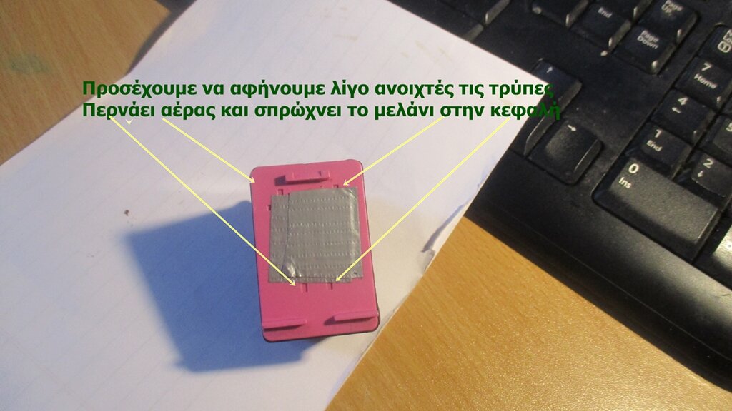

papoys1 Δημοσ. 1 Μαΐου 2019 Δημοσ. 1 Μαΐου 2019 10 ώρες πριν, Dantε είπε Καθε τοσο το ξαναγεμισμενο μελανι,δε βγαζει και πρεπει να το βγαλω και το φυσηξω απο πανω.Εχει μεσα ,αφου οταν το φυσαω βγαζει απο κατω και μετα οταν το βαλω βγαζει κανονικα. Τι δεν εκανα καλα και γινεται αυτο? Μήπως με την ταινία έχεις κλείσει τις μικρές τρυπούλες από την πάνω μεριά οι οποίες πρέπει να είναι ελεύθερες να περνάει αέρας και από τις χαραμάδες να φτάνει στη μεγάλη τρύπα ώστε να σπρώχνει το μελάνι στις κεφαλές;;;;;; Κοίτα την εικόνα.Κάνε και ένα καθαρισμό μελανιών μέσω υπολογιστή.Αν πάλι δεν εκτυπώνει τράβα αρκετές φορές από την πάνω μεριά με τη σύριγγα να αδειάσει μελάνι και αέρας και βάλε λίγο όμως μελάνι (1 ml) στο βάθος του κάντριτζ και ξαναδοκίμασε. 1
Dantε Δημοσ. 1 Μαΐου 2019 Μέλος Δημοσ. 1 Μαΐου 2019 Το ψιλιαστηκα τη δευτερη φορα οτι κατι τετοιο παιζει. Η αληθεια ειναι οτι το αυτοκολλητο το ειχα βαλει λιγο στραβα και καλυπτε τις πανω χαραμαδες.Το φτιαξα τωρα και βλεπουμε. Ευχαριστω!
Dantε Δημοσ. 2 Μαΐου 2019 Μέλος Δημοσ. 2 Μαΐου 2019 Στις 1/5/2019 στις 7:49 ΠΜ, papoys1 είπε Μήπως με την ταινία έχεις κλείσει τις μικρές τρυπούλες από την πάνω μεριά οι οποίες πρέπει να είναι ελεύθερες να περνάει αέρας και από τις χαραμάδες να φτάνει στη μεγάλη τρύπα ώστε να σπρώχνει το μελάνι στις κεφαλές;;;;;; Κοίτα την εικόνα.Κάνε και ένα καθαρισμό μελανιών μέσω υπολογιστή.Αν πάλι δεν εκτυπώνει τράβα αρκετές φορές από την πάνω μεριά με τη σύριγγα να αδειάσει μελάνι και αέρας και βάλε λίγο όμως μελάνι (1 ml) στο βάθος του κάντριτζ και ξαναδοκίμασε. Οτι και να εκανα δε το καταφερα. Εβαλα ταινια ακριβως οπως στη φωτο σου,το αφησα ακομα και ανοιχτο απο πανω,το φυσηξα,εβγαλα αερα,εβαλα μελανι μονο χαμηλα,τιποτα. Βγαζει μιση-μια σελιδα και μετα τιποτα.Σα να μη μπορει να κατεβασει μελανι.

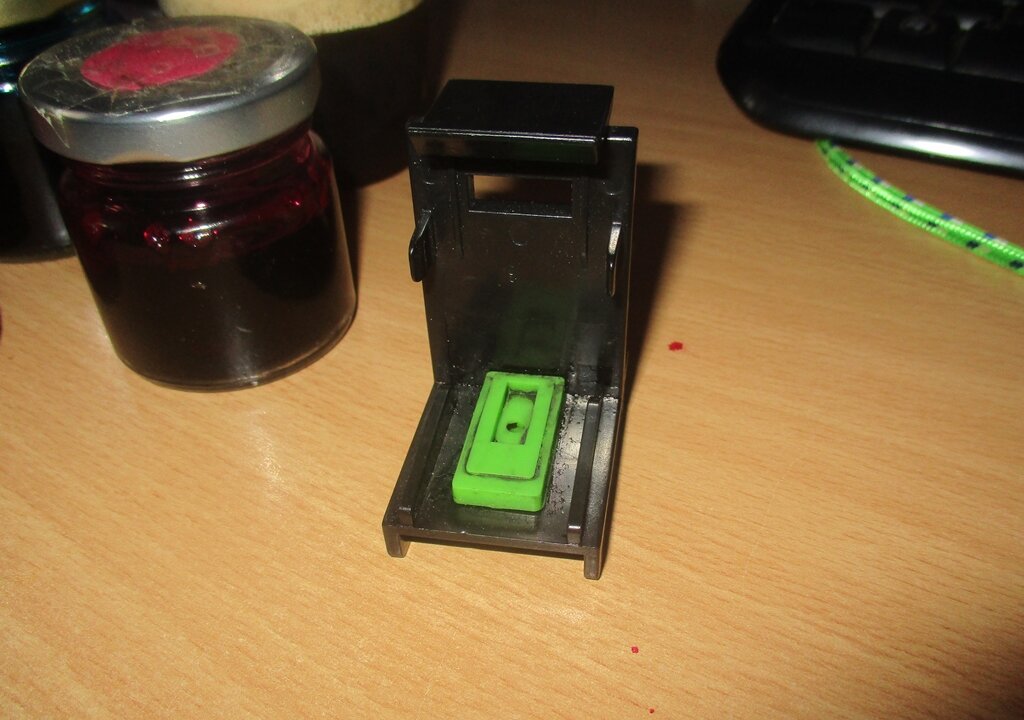

papoys1 Δημοσ. 3 Μαΐου 2019 Δημοσ. 3 Μαΐου 2019 (επεξεργασμένο) Στις 2/5/2019 στις 9:16 ΜΜ, Dantε είπε Οτι και να εκανα δε το καταφερα. Εβαλα ταινια ακριβως οπως στη φωτο σου,το αφησα ακομα και ανοιχτο απο πανω,το φυσηξα,εβγαλα αερα,εβαλα μελανι μονο χαμηλα,τιποτα. Βγαζει μιση-μια σελιδα και μετα τιποτα.Σα να μη μπορει να κατεβασει μελανι. Τι να πω.Μήπως έχει πρόβλημα το κάντριτζ. Καινούργιο είναι;;; Το μαύρο ή το τρίχρωμο σου τα κάνει;;; Και εμένα καμιά φορά μου το κάνει αλλά θα το βγάλω θα του κάνω ένα καθάρισμα και μετά θα εκτυπώσει.Μου φαίνεται παράξενο όταν λες ότι τυπώνει μία δύο σελίδες και μετά σταματάει. Καθαρισμό κεφαλής μέσω του υπολογιστή έκανες;;;; Όταν το βγάζεις η κεφαλή είναι τελείως στεγνή ;;;;; Αν σε φέρει ο δρόμος από κάποιο κατάστημα με μελάνια ζήτα να σου δώσει και ένα εργαλείο αποσυμπίεσης.Το δίνουν μαζί με το σετ αλλά πες ότι είχες πάρει και σου έσπασε όπως πήγες να το βγάλεις ξέρω γω γιατί το πίεσες παραπάνω. Ετοιμάζω και ένα καινούργιο βιντεάκι με περισσότερες λεπτομέρειες επειδή το πρώτο ήταν πολύ απλό.Μόλις μπορέσω θα το ανεβάσω και θα ενημερώσω εδώ. Επεξ/σία 3 Μαΐου 2019 από papoys1 2
Dantε Δημοσ. 3 Μαΐου 2019 Μέλος Δημοσ. 3 Μαΐου 2019 Το μαυρο μου το κανει.Το εγχρωμο ακομα δεν εχει χρειαστει γεμισμα. Εκανα και καθαρισμο 2-3 φορες και τιποτα.Τυπωνει και μετα στεγνωνει η κεφαλη. Παραγγειλα απο ebay ενα τετοιο ματζαφλαρι,αλλα προς το παρον νομιζω βρηκα λυση. Εκανα αυτο που ειπε παραπισω ενας με τη σκουπα.Τραβηξε μελανι απο κατω(μπολικο κιολας) και τωρα εκτυπωσα καμια 10αρια σελιδες και φαινεται να ειναι οκ. 1
