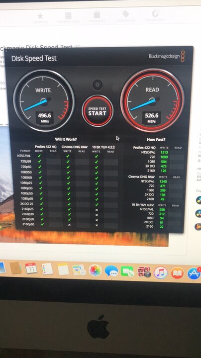

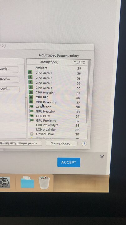

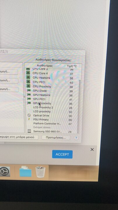

Makis Xatzidovlet Δημοσ. 11 Δεκεμβρίου 2018 Μέλος Δημοσ. 11 Δεκεμβρίου 2018 Στις 5/12/2018 στις 1:08 ΠΜ, Chris0821 είπε Να προσθέσω τη λύση που βρήκα με λίγο ψάξιμο παραπάνω, για το ίδιο iMac Mid 2011. Αγόρασα αυτό το καλώδιο: https://www.amazon.com/Slimline-pin-SATA-Female-Cable/dp/B0056OB8GK η από εδώ: https://www.microsatacables.com/slimline-13-pin-sata-female-to-22-pin-sata-female-cable-adpc22pf13pf12 Ακολούθησα αυτόν τον οδηγό: http://www.btobey.com/learn/imac-ssd-install.php και στο τέλος είχα ένα υπέροχο iMac με 250 GB SSD για το σύστημα με σύνδεση sata3-6GB/s και 500GB HDD για τα μεγάλα αρχεία. Και το SuperDrive στη θέση του. Και αποφεύγεις το θέμα με τον αισθητήρα θερμότητας. Μπορεί στο eBay η στο alibaba να βρεις το καλώδιο πιο φθηνό αλλά είναι πολύ μακρύ και δε θα κάνεις δουλειά. Καλή επιτυχία! Αυτές εδώ είναι οι θερμοκρασίες το speed test του δίσκου και ολα τα σχετικά παρεπιπτόντως κρις το καλώδιο ήταν άλλο το οποίο στοίχιζε 55 ευρώ όλα καλά όλα έτοιμα περιμένω απαντήσεις για το πως σας φενονται οι θερμοκρασίες η ταχύτητα η οποία είμαι πολύ ευχαριστημένος Στις 5/12/2018 στις 1:08 ΠΜ, Chris0821 είπε Να προσθέσω τη λύση που βρήκα με λίγο ψάξιμο παραπάνω, για το ίδιο iMac Mid 2011. Αγόρασα αυτό το καλώδιο: https://www.amazon.com/Slimline-pin-SATA-Female-Cable/dp/B0056OB8GK η από εδώ: https://www.microsatacables.com/slimline-13-pin-sata-female-to-22-pin-sata-female-cable-adpc22pf13pf12 Ακολούθησα αυτόν τον οδηγό: http://www.btobey.com/learn/imac-ssd-install.php και στο τέλος είχα ένα υπέροχο iMac με 250 GB SSD για το σύστημα με σύνδεση sata3-6GB/s και 500GB HDD για τα μεγάλα αρχεία. Και το SuperDrive στη θέση του. Και αποφεύγεις το θέμα με τον αισθητήρα θερμότητας. Μπορεί στο eBay η στο alibaba να βρεις το καλώδιο πιο φθηνό αλλά είναι πολύ μακρύ και δε θα κάνεις δουλειά. Καλή επιτυχία! Λάθος το μήνυμα πήγαινε για τον νταρκ Στις 30/11/2018 στις 11:52 ΠΜ, darklordvader77 είπε Για το συγκεκριμένο μοντέλο που έχεις πέρα απ τη Software λύση (η οποία είναι τσαπατσούλικη κατ εμε και θα την απέφευγα στη θεση σου για μελλοντικα προβλήματα και ασυμβατότητες) έχεις 2 μόνιμες επιλογές για να μην ακούγονται οι ανεμιστηρες σα σκουπα στα 2 λεπτα: 1) Βάζεις αυτό το ανταπτοράκι κατά την εγκατάσταση: https://www.logicsolutions.gr/en/upgrades/installation_kits/owc-2nd-internal-ssd-installation-kit-for-all-2011-apple-imac-21-5-no-tools-cables-only/ όπου είναι συμβατό με το Apple Hardware Test και το βλέπει κανονικά το σύστημα με άλλο δίσκο πέραν της Apple. 2) ή τζαμπα λύση, βάζεις ενα κομμάτι σύρμα στο πρώτο και τελευταίο pin του αισθητήρα αν θυμάμαι καλά (το γειώνεις δηλαδή). Σα Free λύση είναι ασύμβατο με το Apple Hardware Test και απλά θα σου λέει πως δε μπορεί να ολοκληρωθεί. Όλα κομπλέ με το owc sensor παραπάνω ανέβασα θερμοκρασίες και ταχύτητα δίσκου ευχαριστώ για την βοήθεια σας Στις 29/11/2018 στις 8:17 ΜΜ, Mp@mp1s είπε Προσοχή Μάκη όχι άγχος και όλα θα πάνε καλά. Πριν βάλεις τον ssd αν έχεις κάποια εξωτερική θηκη μπορείς να κάνεις κλώνο τον αρχικό σου δίσκο και να γίνει ο καινούργιος ίδιος με τον παλιό και bootable εννοειτε και θα έχει και το recovery partition αν υπάρχει βέβαια Μπαμπης όλα καλά η εγχείρηση πέτυχε ευχαριστώ για τις βοήθειες σας αναμένω απαντήσεις όσο αναφορουν θερμοκρασίες κτλπ 1
Mp@mp1s Δημοσ. 12 Δεκεμβρίου 2018 Δημοσ. 12 Δεκεμβρίου 2018 Οι θερμοκρασίες είναι πολύ καλές, φαντάζομαι είναι σε κατάσταση ηρεμίας γι αυτό . Δοκιμασε να το ζορίσεις λίγο να δεις μέχρι που θα πανε. Αν και νομίζω πως δεν θα έχεις κανένα απολύτως θέμα. Και η ταχύτητα σου πολύ καλή
Makis Xatzidovlet Δημοσ. 12 Δεκεμβρίου 2018 Μέλος Δημοσ. 12 Δεκεμβρίου 2018 58 λεπτά πριν, Mp@mp1s είπε Οι θερμοκρασίες είναι πολύ καλές, φαντάζομαι είναι σε κατάσταση ηρεμίας γι αυτό . Δοκιμασε να το ζορίσεις λίγο να δεις μέχρι που θα πανε. Αν και νομίζω πως δεν θα έχεις κανένα απολύτως θέμα. Και η ταχύτητα σου πολύ καλή Οι θερμοκρασίες είναι σχεδόν ίδιες όταν βάζω και vuze downloader και ανοίγω δυο τρία tabs τώρα το ζόρι θα πέσει όταν ξεκινήσω να μονταρω κανα βιντεάκι το μέγιστο επιτρεπτό για τους πυρήνες ποιο είναι ;
