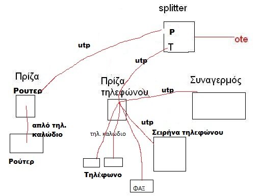

pavloa Δημοσ. 25 Ιανουαρίου 2019 Δημοσ. 25 Ιανουαρίου 2019 (επεξεργασμένο) Χθες στο καταστημά μου, μου γύρισαν την γραμμή σε voip. Η συνδεσμολογία που είχα πριν γίνει voip ήταν αυτή στο σχήμα. Σήμερα έβγαλα το splitter και έδωσα απευθείας στο dsl του ρούτερ. Απο το phone 1 έδωσα σε μια πρίζα που έχω όλες τις συσκεύς. Και απο εκείνη την ώρα άρχισαν οι αποσυνδέσεις. Κάλεσα στο οτε και μου είπαν οτι θα πρέπει να βάλω ξανά το splitter. Στο line το καλώδιο που έρχεται απο τον κατανεμητή. Στο modem το καλώδιο που πάει στο dsl του ρούτερ. Στο phone το καλώδιο που πάει στο phone 2 του ρούτερ για να έχω επιστροφή της τηλεφωνικής γραμμής. Και απο το phone 1 του ρουτερ να πάω το καλώδιο στην πρίζα που έχω όλες τις συσκεύες. Προς το παρων δε έχω αποσύνδεση. Έχω διαβάσει εδω στο forum οτι δεν χρειάζεται splitter. Τώρα το έχω σωστά ή θα πρέπει να τα αλλάξω πάλυ. Επεξ/σία 25 Ιανουαρίου 2019 από pavloa
poulinos Δημοσ. 21 Φεβρουαρίου 2019 Δημοσ. 21 Φεβρουαρίου 2019 On 25/01/2019 at 16:26, pavloa said: Χθες στο καταστημά μου, μου γύρισαν την γραμμή σε voip. Η συνδεσμολογία που είχα πριν γίνει voip ήταν αυτή στο σχήμα. Σήμερα έβγαλα το splitter και έδωσα απευθείας στο dsl του ρούτερ. Απο το phone 1 έδωσα σε μια πρίζα που έχω όλες τις συσκεύς. Και απο εκείνη την ώρα άρχισαν οι αποσυνδέσεις. Κάλεσα στο οτε και μου είπαν οτι θα πρέπει να βάλω ξανά το splitter. Στο line το καλώδιο που έρχεται απο τον κατανεμητή. Στο modem το καλώδιο που πάει στο dsl του ρούτερ. Στο phone το καλώδιο που πάει στο phone 2 του ρούτερ για να έχω επιστροφή της τηλεφωνικής γραμμής. Και απο το phone 1 του ρουτερ να πάω το καλώδιο στην πρίζα που έχω όλες τις συσκεύες. Προς το παρων δε έχω αποσύνδεση. Έχω διαβάσει εδω στο forum οτι δεν χρειάζεται splitter. Τώρα το έχω σωστά ή θα πρέπει να τα αλλάξω πάλυ. οι απαντησεις ειναι στο αλλο θεμα. On 20/01/2019 at 22:23, pavloa said: Οκ.. θα τα σκεφτώ αυτά.που είπες και θα δω τι θα κάνω.. έτσι και αλλιώς θα περιμένω να ανοίξει ο καιρός για να αλλαξω το καλώδιο. Ευχαριστώ για τις απαντησεις.. οτι άλλο χρειαστώ θα σου στείλω. πολλοι πανε και περνανε επισης το καλωδιο μεσα σε σπιραλ για να ειναι προστατευμενο ειδικα σε περιπτωσεις που περναει απο εξωτερικο χωρο.τωρα για εσωτερικο χωρο αν δεν περναει κοντα απο ρευματα ενα απλο Utp cat5e ειναι More than enough.τα Stp/ftp ειναι χρησιμα για οταν υπαρχει λογος χρησης τους πχ ρευματα κοντα ή γενικα πραγματα που μπορουν να επηρεασουν την γραμμη
