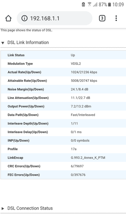

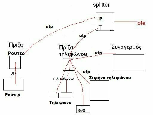

pavloa Δημοσ. 11 Ιανουαρίου 2019 Δημοσ. 11 Ιανουαρίου 2019 (επεξεργασμένο) Καλημέρα και απο μένα. Έχω οτε vdsl 24αρα. Ανα 2-3 μέρες κάνει αποσύνδεση. Βασικά κλείνει και ξανα ανοίγει το ρουτερ. Έχω το speedport entry 2i. Τα λάθη που έχω στην γραμμή είναι φυσιολογικά ή είναι πολλά? Πήρα στον οτε κάνανε έλεγχο την γραμμή και μου είπαν οτι είναι εντάξει. Στην φωτο δείχνω την συνδεσμολογία που έχω κάνει. Επεξ/σία 11 Ιανουαρίου 2019 από pavloa
poulinos Δημοσ. 11 Ιανουαρίου 2019 Δημοσ. 11 Ιανουαρίου 2019 2 minutes ago, pavloa said: Καλημέρα και απο μένα. Έχω οτε vdsl 24αρα. Ανα 2-3 μέρες κάνει αποσύνδεση. Βασικά κλείνει και ξανα ανοίγει το ρουτερ. Έχω το speedport entry 2i. Τα λάθη που έχω στην γραμμή είναι φυσιολογικά ή είναι πολλά? Πήρα στον οτε κάνανε έλεγχο την γραμμή και μου είπαν οτι είναι εντάξει. Στην φωτο δείχνω την συνδεσμολογία που έχω κάνει. η καλωδιωση ειναι σωστη.αν κλεινει και ξανα ανοιγει το ρουτερ τοτε αυτο δεν ειναι αποσυνδεση αλλα ειναι προβλημα το ρουτερ.αν κανει αποσυνδεση θα σβηνει το λαμπακι του ιντερνετ και πιθανοτατα και του συγχρονισμου.αν κανει επανεκινηση το router τοτε ειναι θεμα router και εκει θα σβηνουν ολα τα λαμπακια.επισης και μεσα απο το Interface μπορει να υπαρχει καποιος timer που να λεει ποση ωρα ειναι Up το router οποτε αν κανει Reboot εκει θα μηδενισει.αν εχεις αυτο το θεμα τοτε δεν τους λες οτι κανει αποσυνδεση αλλα τους λες οτι κανει reboot μονο του το Router. ta errors εξαρτατε μετα απο ποση ωρα ειναι. απο kv παιρνεις? γιατι σε βλεπω σε vdsl να εισαι συγχρονισμενος αλλα απο την αλλη βλεπω και μεγαλο attenuation.
pavloa Δημοσ. 11 Ιανουαρίου 2019 Δημοσ. 11 Ιανουαρίου 2019 (επεξεργασμένο) 7 λεπτά πριν, poulinos είπε η καλωδιωση ειναι σωστη.αν κλεινει και ξανα ανοιγει το ρουτερ τοτε αυτο δεν ειναι αποσυνδεση αλλα ειναι προβλημα το ρουτερ.αν κανει αποσυνδεση θα σβηνει το λαμπακι του ιντερνετ και πιθανοτατα και του συγχρονισμου.αν κανει επανεκινηση το router τοτε ειναι θεμα router και εκει θα σβηνουν ολα τα λαμπακια.επισης και μεσα απο το Interface μπορει να υπαρχει καποιος timer που να λεει ποση ωρα ειναι Up το router οποτε αν κανει Reboot εκει θα μηδενισει.αν εχεις αυτο το θεμα τοτε δεν τους λες οτι κανει αποσυνδεση αλλα τους λες οτι κανει reboot μονο του το Router. ta errors εξαρτατε μετα απο ποση ωρα ειναι. απο kv παιρνεις? γιατι σε βλεπω σε vdsl να εισαι συγχρονισμενος αλλα απο την αλλη βλεπω και μεγαλο attenuation. Όλα τα λαμπάκια σβήνουν ακόμη και το power. Κανονική επαννεκίνηση κάνει. Απο οτι βλεπω έχει 37 ώρες που είναι ανοιχτό το ρουτερ. Λέε ipv4 online duration 37 ωρες. Τι εννοείς kv? Όταν λες χαμηλό attenuation είναι καλό ή όχι που είναι χαμηλο? Επεξ/σία 11 Ιανουαρίου 2019 από pavloa
poulinos Δημοσ. 11 Ιανουαρίου 2019 Δημοσ. 11 Ιανουαρίου 2019 4 minutes ago, pavloa said: Όλα τα λαμπάκια σβήνουν ακόμη και το power. Κανονική επαννεκίνηση κάνει. Απο οτι βλεπω έχει 37 ώρες που είναι ανοιχτό το ρουτερ. Λέε ipv4 online duration 37 ωρες. Τι εννοείς kv? kv= τα νεα καφαο που δινουν vdsl. εφοσον σβηνει και το Power τοτε ειναι θεμα εξοπλισμου.για 37 ωρες δεν ειναι παραξενα τα errors. τους παιρνεις τηλεφωνο οτι καθε 2-3 ημερες κανει reboot ολο το router και οχι οτι εχεις αποσυνδεση. αν θες δοκιμασε να το κανεις ενα hard reset Μηπως και στρωσει αλλιως τηλεφωνο cosmote να το δουν και αυτοι αν μπορουν να κανουν τιποτα αλλιως παιζει να σου δωσουν αλλο speedport. 1
pavloa Δημοσ. 11 Ιανουαρίου 2019 Δημοσ. 11 Ιανουαρίου 2019 2 λεπτά πριν, poulinos είπε kv= τα νεα καφαο που δινουν vdsl. εφοσον σβηνει και το Power τοτε ειναι θεμα εξοπλισμου.για 37 ωρες δεν ειναι παραξενα τα errors. τους παιρνεις τηλεφωνο οτι καθε 2-3 ημερες κανει reboot ολο το router και οχι οτι εχεις αποσυνδεση. αν θες δοκιμασε να το κανεις ενα hard reset Μηπως και στρωσει αλλιως τηλεφωνο cosmote να το δουν και αυτοι αν μπορουν να κανουν τιποτα αλλιως παιζει να σου δωσουν αλλο speedport. Ναι απο καφάο παίρνω. Είναι σε απόσταση 500 μέτρων το καφάο. Το attenuation που λες οτι είναι χαμηλό είναι φυσιολογικό?. Θα το κάνω ενα hard reset και αν δω οτι συνεχίζει τα reboot τότε θα τους πάρω τηλέφωνο.
poulinos Δημοσ. 11 Ιανουαρίου 2019 Δημοσ. 11 Ιανουαρίου 2019 8 minutes ago, pavloa said: Ναι απο καφάο παίρνω. Είναι σε απόσταση 500 μέτρων το καφάο. Το attenuation που λες οτι είναι χαμηλό είναι φυσιολογικό?. Θα το κάνω ενα hard reset και αν δω οτι συνεχίζει τα reboot τότε θα τους πάρω τηλέφωνο. ειναι μεγαλο οχι μικρο το attenuation. ισως να εισαι και παραπανω απο 500 μετρα. ναι δοκιμασε ενα hard reset>αστο και 5-10 λεπτα εκτος ρευματος και αν το ξανακανει παρτους τηλεφωνο.απλα λες Reboot το ρουτερ.ειναι τελειως διαφορετικα προβληματα το να κανει αποσυνδεσεις με το να κανει Reboot.αν πεις αποσυνδεσεις ο αλλος θα δει μια αποσυνδεση ανα 3 ημερες και θα πει ολα ειναι εντ αξει.
pavloa Δημοσ. 11 Ιανουαρίου 2019 Δημοσ. 11 Ιανουαρίου 2019 2 λεπτά πριν, poulinos είπε ειναι μεγαλο οχι μικρο το attenuation. ισως να εισαι και παραπανω απο 500 μετρα. ναι δοκιμασε ενα hard reset>αστο και 5-10 λεπτα εκτος ρευματος και αν το ξανακανει παρτους τηλεφωνο.απλα λες Reboot το ρουτερ.ειναι τελειως διαφορετικα προβληματα το να κανει αποσυνδεσεις με το να κανει Reboot.αν πεις αποσυνδεσεις ο αλλος θα δει μια αποσυνδεση ανα 3 ημερες και θα πει ολα ειναι εντ αξει. ναι μεγάλο ήθελα να πω.. Οπότε δεν ειναι φυσιολικό το attenuation που είναι μεγάλο σωστά? Πάντως το καφαο το βλέπω απο εδώ που είμαι.. ένα και μοναδικό έχει στην περιοχή μου. Θα δοκιμάσω reset και βλέπουμε.. Ευχαριστώ για τις απαντήσεις.
poulinos Δημοσ. 11 Ιανουαρίου 2019 Δημοσ. 11 Ιανουαρίου 2019 3 minutes ago, pavloa said: ναι μεγάλο ήθελα να πω.. Οπότε δεν ειναι φυσιολικό το attenuation που είναι μεγάλο σωστά? Πάντως το καφαο το βλέπω απο εδώ που είμαι.. ένα και μοναδικό έχει στην περιοχή μου. Θα δοκιμάσω reset και βλέπουμε.. Ευχαριστώ για τις απαντήσεις. δειχνει παραπανω απο 500 μετρα αλλα πολλες φορες και το καλωδιο δεν παει απευθειας.οποτε πιθανοτατα να ειναι φυσιολογικο.συν και τα χ μετρα καλωδιο μεσα στο σπιτι που υπαρχουν.απλα δεν ηξερα οτι το εχεις στα 500 μετρα που γενικα ειναι μεγαλη απσοταση. μαλλον εισαι σε μικρη περιοχη και απλα εχουν βαλει μονο ενα και δινουν σε ολους.κανε το reset και παρακολουθησε το.
pavloa Δημοσ. 11 Ιανουαρίου 2019 Δημοσ. 11 Ιανουαρίου 2019 (επεξεργασμένο) 1 ώρα πριν, poulinos είπε δειχνει παραπανω απο 500 μετρα αλλα πολλες φορες και το καλωδιο δεν παει απευθειας.οποτε πιθανοτατα να ειναι φυσιολογικο.συν και τα χ μετρα καλωδιο μεσα στο σπιτι που υπαρχουν.απλα δεν ηξερα οτι το εχεις στα 500 μετρα που γενικα ειναι μεγαλη απσοταση. μαλλον εισαι σε μικρη περιοχη και απλα εχουν βαλει μονο ενα και δινουν σε ολους.κανε το reset και παρακολουθησε το. Το καλώδιο πάει υπόγεια μετά βγαίνει εναέρια και ξανα μπαίνει υπόγεια..Οπότε το καλώδιο κάνει κύκλους ... Πάντως άλλο καφάο δεν έχω δει και μια φορά που είχε έρθει ο οτε στον γείτονα μου ειπαν μόνο ένα υπάρχει. Οκ θα το κάνω reset και θα το παρακολουθήσω.. Θα ενημέρωσω για την εξέλιξη σε λίγες μέρες. Επεξ/σία 11 Ιανουαρίου 2019 από pavloa
poulinos Δημοσ. 11 Ιανουαρίου 2019 Δημοσ. 11 Ιανουαρίου 2019 5 minutes ago, pavloa said: Το καλώδιο πάει υπόγεια μετά βγαίνει εναέρια και ξανα μπαίνει υπόγεια.. Κύκλους κάνει.. Οπότε το καλώδιο κάνει κύκλους ... Πάντως άλλο καφάο δεν έχω δει και μια φορά που είχε έρθει ο οτε στον γείτονα μου ειπαν μόνο ένα υπάρχει. Οκ θα το κάνω reset και θα το παρακολουθήσω.. Θα ενημέρωσω για την εξέλιξη σε λίγες μέρες. τοτε μην ανησυχεις για το attenuation.
pavloa Δημοσ. 11 Ιανουαρίου 2019 Δημοσ. 11 Ιανουαρίου 2019 1 ώρα πριν, poulinos είπε τοτε μην ανησυχεις για το attenuation. Πριν 10 λεπτά έκανα hard reset. Θα το παρακολουθήσω να δω πως θα παει. Ευχαριστώ .
