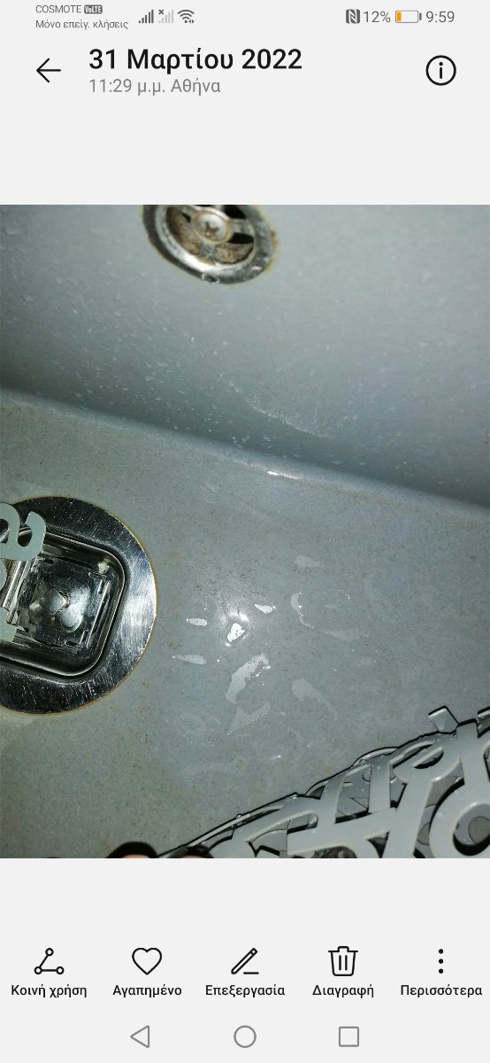

μπιπ μπιπ Δημοσ. 2 Απριλίου 2022 Δημοσ. 2 Απριλίου 2022 Μετά από 2 χρόνια ο γκρι γρανιτένιος Νεροχύτης έχει καφέ κηλίδες αν και πρόσεχα πάρα πολύ. Προφανώς είναι από λάδια και σάλτσες. Τον έπλενα κάθε μέρα. Ξέρετε πως καθαρίζει τώρα; έβαλα χτες σόδα και ξύδι αλλά φοβήθηκα μην έκανα ζημιά. Γενικά τον έπλενα με σφουγγάρι και σαπούνι.

sargus Δημοσ. 3 Απριλίου 2022 Δημοσ. 3 Απριλίου 2022 Το παθαίνει και εμάς. Βάζουμε χλωρίνη (την κανονική) και γίνεται καινούργιος. 1
Amaretos Δημοσ. 3 Απριλίου 2022 Δημοσ. 3 Απριλίου 2022 6 ώρες πριν, sargus είπε Το παθαίνει και εμάς. Βάζουμε χλωρίνη (την κανονική) και γίνεται καινούργιος. Και η γυναίκα μου με χλωρίνη , τον ταπωνεις λίγο χλωρίνη και νεράκι και άστο ξανά μισάωρο νκαι μετά τριψιμο
umbrella co. Δημοσ. 4 Απριλίου 2022 Δημοσ. 4 Απριλίου 2022 Στις 2/4/2022 στις 10:00 ΜΜ, μπιπ μπιπ είπε Μετά από 2 χρόνια ο γκρι γρανιτένιος Νεροχύτης έχει καφέ κηλίδες αν και πρόσεχα πάρα πολύ. Προφανώς είναι από λάδια και σάλτσες. Τον έπλενα κάθε μέρα. Ξέρετε πως καθαρίζει τώρα; έβαλα χτες σόδα και ξύδι αλλά φοβήθηκα μην έκανα ζημιά. Γενικά τον έπλενα με σφουγγάρι και σαπούνι. Mε χλωρινη καθαριζει οπως γραφουν και οι προηγουμενοι, ομως εχε και ενα παραθυρο/πορτα ανοιχτο την ωρα που καθαριζεις γιατι εχει ισχυρες αναθυμιασεις και τσουζουν τα ματια.

μπιπ μπιπ Δημοσ. 4 Απριλίου 2022 Δημοσ. 4 Απριλίου 2022 Χλωρίνη; δε θα χαλάσει;; Δε θα ξεθωριάσει το γκρι;
Amaretos Δημοσ. 4 Απριλίου 2022 Δημοσ. 4 Απριλίου 2022 40 λεπτά πριν, μπιπ μπιπ είπε Χλωρίνη; δε θα χαλάσει;; Δε θα ξεθωριάσει το γκρι; Όχι άλλα μαζί.με νερό θα βάλεις
