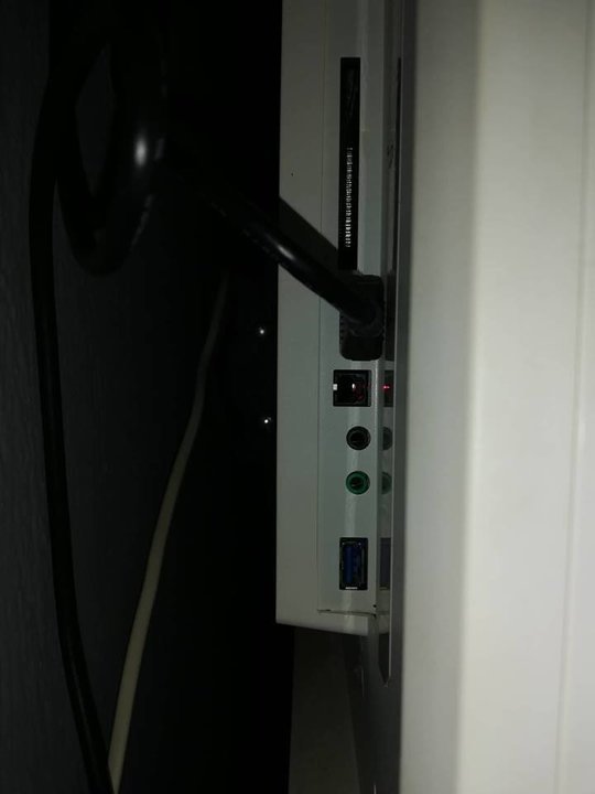

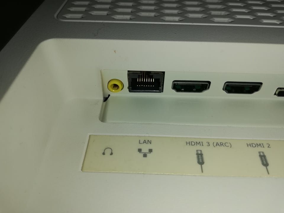

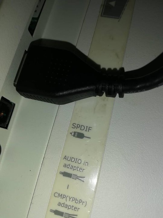

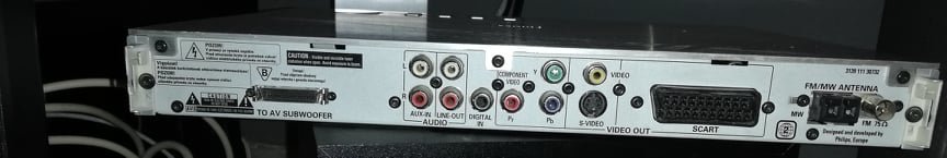

Καλησπέρα, έχω ένα home cinema το οποίο θέλω να συνδέσω στην τηλεόραση αλλά μου φαίνεται πως δεν έχω βρει (ή δεν βλέπω μπροστά μου) ή δεν ξέρω πως να τα συνδέσω καθώς η τηλεόραση δεν έχει RCA, παρακάτω έχω βάλει τις φώτο και από τις θύρες του home cinema και της τηλεόρασης, καποιος να βοηθησει ρε παιδια χαχαχ HELP :)
Ευχαριστώ εκ των προτέρων.
* SPDIF ? adaptores? scart? digital? Ιδεα δεν εχω..

Για εικονα συνδεεις στην τηλεοραση εκει που λεει CMP adapter με το component στο home cinema.
Για ηχο το audio in της TV με το line out του home cinema.Τα καλωδια υπαρχουν ή δεν ειχε η τηλεοραση μαζι;
Για εικονα θελεις ενα τετοιο καλωδιο https://www.skroutz.gr/c/1966/kalodia_audio_video/f/626608_626619/3-5mm-male-Component-male.html
Για ηχο https://www.skroutz.gr/s/7132482/Powertech-Audio-Cable-3-5mm-male-2x-RCA-male-3m-CAB-R008.html

Αν και η φωτο με το συστημα δεν φαινεται καλα νομιζω πως η μονη σου ελπιδα ειναι να συνδεσεις τα RCA του Aux In (Κοκκινο Ασπρο) με το Audio Out της τηλεορασης (αν δεν εχει τοτε την εξοδο για ακουστικα αναγκαστικα) χρησιμοποιοντας κατι σαν αυτο :
20150706125635-powertech-audio-cable-3-5
Τωρα αν δεν ειδα καποια συνδεση (δεν βλεπω πχ component η optical out) παω πασο.
Οσο για εικονα βαζεις την συνδεσμολογια component.

Προς το παρων το θελω μονο για ηχο, εχω τετοιο καλωδιο σαν αυτο που στειλατε απλα στην τηλεοραση θα πρεπει να εχει συγκεκριμενη υποδοχη για αυτο; Η κιτρινη θυρα δεν κανει;
53 λεπτά πριν, GodBless είπε
Μπορει να μην βγαζει καλο ηχο αυτο ειναι ολο, δοκιμασε το δεν χανεις κατι.
Παιδια ολα καλα το συνδεσα με rca σε 3.5mm στην τηλεοραση και παιζει τελεια και σαν 5.1 τα 2 πισω ηχεια ειναι ασυρματα και το μονο θεμα ειναι οτι μερικες φορες κανουν διακοπες στο ηχο αυτά τα 2 ηχεια, εχει κανεις το γιατρικο;
