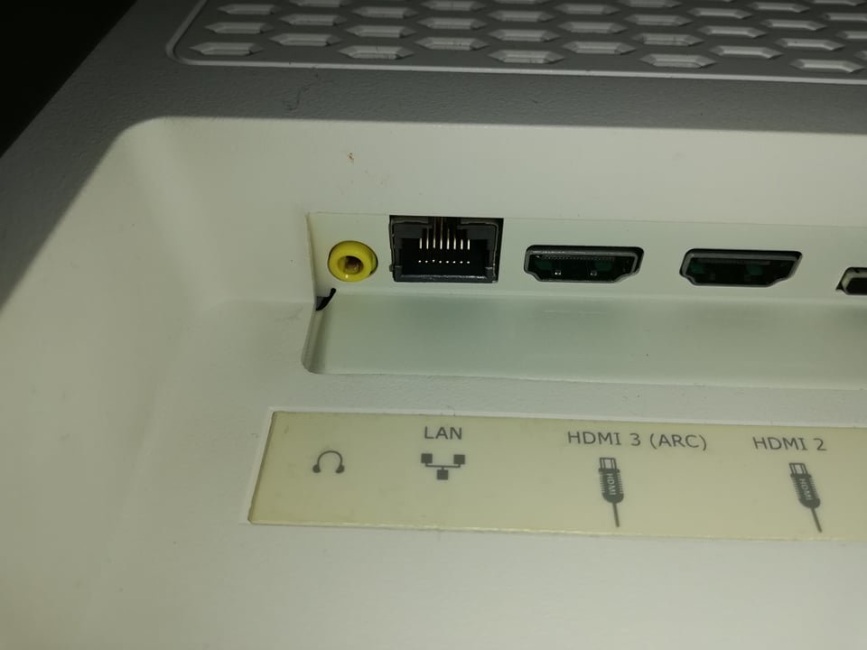

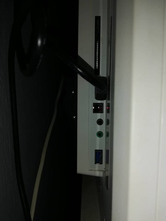

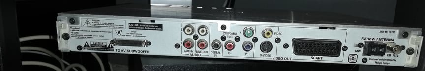

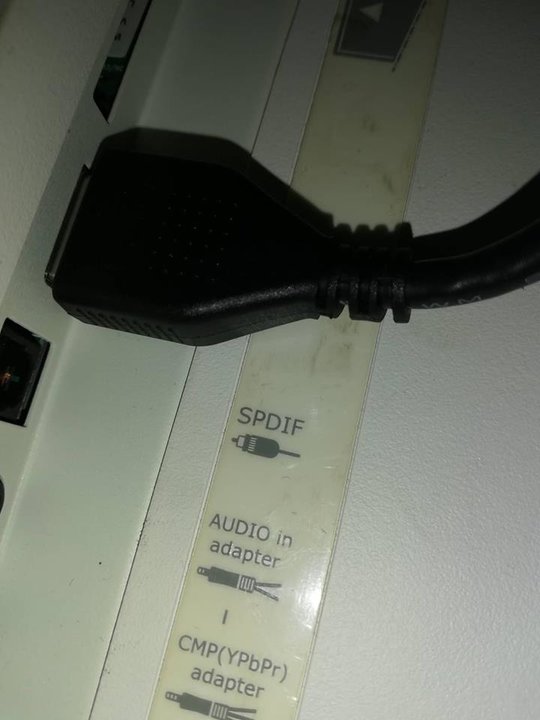

Καλησπέρα, έχω ένα home cinema το οποίο θέλω να συνδέσω στην τηλεόραση αλλά μου φαίνεται πως δεν έχω βρει (ή δεν βλέπω μπροστά μου) ή δεν ξέρω πως να τα συνδέσω καθώς η τηλεόραση δεν έχει RCA, παρακάτω έχω βάλει τις φώτο και από τις θύρες του home cinema και της τηλεόρασης, καποιος να βοηθησει ρε παιδια χαχαχ HELP :)
Ευχαριστώ εκ των προτέρων.
* SPDIF ? adaptores? scart? digital? Ιδεα δεν εχω..

Τσεκάρεις αν ντουμπλάρει η έξοδος ακουστικών σε line από τις ρυθμίσεις της TV και χρησιμοποιείς καλώδιοmini-jack σε RCA, κι αν όχι πάρε ένα μετατροπέα οπτικής σε ομοαξονική για να τη συνδέσεις ψηφιακά. Εναλλακτικά μπορείς ένα φτηνό DAC με οπτική είσοδο και έξοδο αναλογική για να συνδεθείς αναλογικά και πάλι στο Home Cinema (θεός να το κάνει).
Υ.Γ. Πέτα το, πάρε ένα πιο σύγχρονο.
