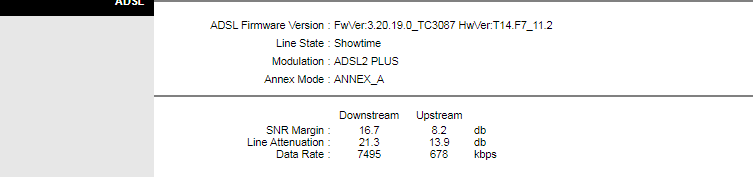

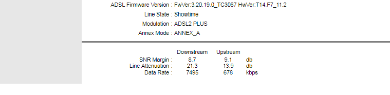

Babourac Δημοσ. 23 Νοεμβρίου 2018 Δημοσ. 23 Νοεμβρίου 2018 Καλησπερα παιδες, Το προβλημα που εχω ειναι οτι τον τελευταιο καιρο γινονται συνεχεια αποσυνδεσεις στην συνδεση μου. Ο παροχος μου ειναι η wind. Εχω παρει απειρες φορες τηλεφωνο για να δω τι μπορει να φταιει και υστερα απο ολες τις διαδικασιες που μου ειπανε να κανω ( βγαλε φιλτρα ασε μονο του το router για 4 ωρες) συνεχιζει να συμβαινει. Ζητησα να ερθει τεχνικος και τελικα απλα με πηραν τηλεφωνο και μ ειπαν οτι το κοιταξαν και δεν υπαρχει προβλημα στην γραμμη χωρις να ερθει ο τεχνικος απο το σπιτι και το προβλημα ειναι λογικα στον χαλκο! οκ δεκτο ο χαλκος ειναι παλιος πως γινεται ομως για ενα 20ημερο να φτιαχτηκε το προβλημα και μετα παλι τα ιδια. Το αστειο ειναι οτι καθε φορα που περνω τηλεφωνο και για οση ωρα μιλαω η συνδεση λειτουργει κομπλε. ζητησα να μου αλλαξουν profile και να μ ανεβασουν το snr margin μηπως σταθεροποιηθει παρολαυτα παλι εχω σημερα αποσυνδεσεις και το snr margin αλλαζει συνεχως! τα στοιχεια αυτα ειναι με 2 λεπτα διαφορα! Καμια ιδεα για το τι μπορω να κανω να βελτιωθει το θεμα μου! ευχαριστω!

poulinos Δημοσ. 26 Νοεμβρίου 2018 Δημοσ. 26 Νοεμβρίου 2018 On 23/11/2018 at 15:57, Babourac said: Καλησπερα παιδες, Το προβλημα που εχω ειναι οτι τον τελευταιο καιρο γινονται συνεχεια αποσυνδεσεις στην συνδεση μου. Ο παροχος μου ειναι η wind. Εχω παρει απειρες φορες τηλεφωνο για να δω τι μπορει να φταιει και υστερα απο ολες τις διαδικασιες που μου ειπανε να κανω ( βγαλε φιλτρα ασε μονο του το router για 4 ωρες) συνεχιζει να συμβαινει. Ζητησα να ερθει τεχνικος και τελικα απλα με πηραν τηλεφωνο και μ ειπαν οτι το κοιταξαν και δεν υπαρχει προβλημα στην γραμμη χωρις να ερθει ο τεχνικος απο το σπιτι και το προβλημα ειναι λογικα στον χαλκο! οκ δεκτο ο χαλκος ειναι παλιος πως γινεται ομως για ενα 20ημερο να φτιαχτηκε το προβλημα και μετα παλι τα ιδια. Το αστειο ειναι οτι καθε φορα που περνω τηλεφωνο και για οση ωρα μιλαω η συνδεση λειτουργει κομπλε. ζητησα να μου αλλαξουν profile και να μ ανεβασουν το snr margin μηπως σταθεροποιηθει παρολαυτα παλι εχω σημερα αποσυνδεσεις και το snr margin αλλαζει συνεχως! τα στοιχεια αυτα ειναι με 2 λεπτα διαφορα! Καμια ιδεα για το τι μπορω να κανω να βελτιωθει το θεμα μου! ευχαριστω! για να αλλαζει τοσο to margin φταιει χαλκος.οποτε η τσεκαρεις το δικο σου κομματι η φωναζεις τεχνικο να τσεκαρει κατω με πιθανοτητα να πληρωσεις εσυ αν φταις. δεν εχεις κανα συναγερμο χωρις φιλτρο ε?
