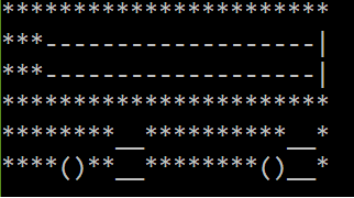

Γιατί πρέπει να τυπώνονται παράθυρα σε ύψος μεγαλύτερο του 5 ή του 6; Το ύψος των παραθύρων στην εκφώνηση αναφέρεται ως 3. Το μόνο ζήτημα είναι αν συμπεριλαμβάνεται ή όχι η οροφή. Στο σχήμα φαίνεται ότι συμπεριλαμβάνεται. Εγώ καταλαβαίνω ότι πρέπει να τυπώνεται λαμαρίνα όπως στο παρακάτω σχήμα. (23 μήκος, 6 ύψος)
Επίσης κατά την εισαγωγή των τιμών μήκους, ύψους, θα πρέπει να γίνεται έλεγχος (εκτός από το ελάχιστες επιτρεπόμενες τιμές) για το μήκος. Θα πρέπει να λαμβάνεται υπόψιν ότι τα παράθυρα (όσα βγαίνουν), έχουν ακριβώς μήκος 4. Το υπόλοιπο της διαίρεσης του (μήκους - 3) με το 4 θα πρέπει να είναι μηδέν. Διαφορετικά το μήκος δεν πρέπει να γίνεται αποδεκτό.
25 λεπτά πριν, marios28 είπε
Εσύ το βλέπεις 3 εγώ H-3

Όπως είπα και τότε, ένα θετικό της χρήσης πίνακα είναι ότι μπορούμε να σχεδιάσουμε το σχήμα όπως μας έρχεται πιο εύκολα στο μυαλό αντί να είμαστε αιχμάλωτοι να το εμφανίσουμε με την σειρά.
% cc -Wall -O2 bus.c && ./a.out
***___________________|
**********__********__*
****()****__*****()*__*
Μια και το επιτρέπει η άσκηση, την πίσω πόρτα την έβαλα να μπαίνει πάντα στην μέση για να είναι πιο όμορφο σαν σχήμα αλλά από ό,τι είδα στο google, όλα τα λεωφορεία είχαν την πόρτα ακριβώς μπροστά από την πίσω ρόδα ανεξαρτήτως μεγέθους.

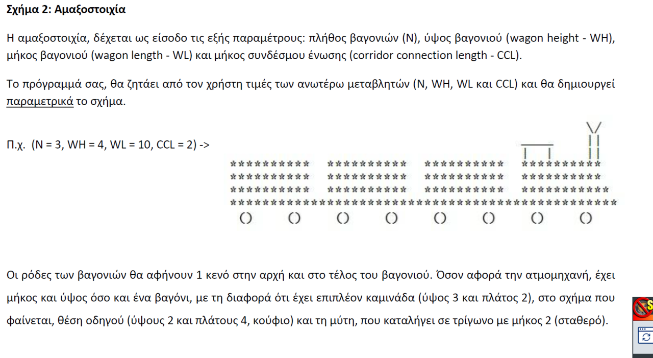

Τώρα προσπαθώ το 2ό μέρος τής άσκησης που έχει να φτιάξουμε 1 αμαξοστοιχία
Μέχρι στιγμής έχω κάνει το εξής για το 2ο ερώτημα , θα τήν προσπαθήσω με for

Πάντως αρκετά άτομα έχουν δυσκολευτεί με τη συγκεκριμένη εργασία,
Επεξ/σία από meletis_m
 //Λείπουν οι έλεγχοι. Αν θες τους βάζεις. Βάλε παρενθέσεις όπου χρειάζεται για να είναι πιο κατανοητές οι πράξεις.
