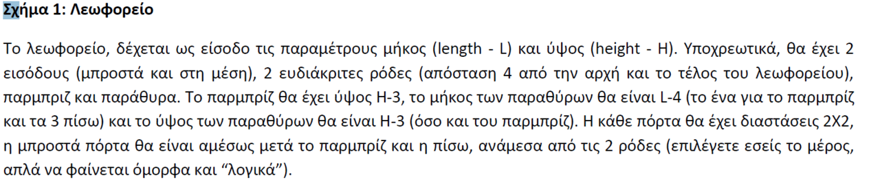

meletis_m Δημοσ. 21 Νοεμβρίου 2018 Δημοσ. 21 Νοεμβρίου 2018 Έχω να παραδώσω μια εργασία στήν C. Καθώς με δυσκολεύει η σύνταξη του κώδικά , άνοιξα τη βιβλιογραφία από το ΤΕΙ (απο τη θεωρία C στην εφαρμογή) , έχει παραδείγματα αλλά όχι παρόμοια. Τήν άσκηση τήν πηγαίνω κομμάτι-κομμάτι καθώς δέν έχω απόλυτη εμπειρία στην C. Έχω χρησιμοποιήσει εντολές επανάληψης ( For) Δέν ήθελα το κώδικα εννοείται έτοιμο αλλά ένα μέρος της μεθοδολογίας. Η εκφώνηση είναι η εξής:

antbyron Δημοσ. 21 Νοεμβρίου 2018 Δημοσ. 21 Νοεμβρίου 2018 (επεξεργασμένο) Ωραία ασκησούλα. Όπως το σκέφτομαι αρχικά θέλεις δύο λούπες μία για το πλάτος και μία για το ύψος, η μία θα είναι μέσα στην άλλη και στην εσωτερική λούπα με if θα κάνεις ότι κάνεις. Στα for εννοείται θα έχεις αυτά που έχει δώσει ο χρήστης, αυτό ζητάει μεταξύ άλλων η άσκηση. Το δεύτερο for είναι λάθος. Μέσα στο δεύτερο for θα κάνεις τις εκτυπώσεις. Στις 21/11/2018 στις 9:10 ΜΜ, meletis_m είπε #include<stdio.h> int main (void) { int i,j; for(i=0;i<5;i++) { for(j=0; j<=i; j++) printf("*"); printf("\n"); } return 0; } Έχω σκεφτεί ένα μέρος για το πώς θα αρχίσω και για αυτό ψάχνω και στο βιβλίο για παράδειγμα Σίγουρα θα χρειαστεί for , αλλά μάλλον και την εντολή if για το ενδεχόμενο εάν τεθεί τιμή εκτός ορίων. Επέκταση πχ για i<length και μετά μέσα στο for με δεύτερο for για j<height. Μετά με if αναλόγως που βρίσκεσαι θα εκτυπώνεις ότι θέλεις. Επεξ/σία 21 Νοεμβρίου 2018 από antbyron

k33theod Δημοσ. 22 Νοεμβρίου 2018 Δημοσ. 22 Νοεμβρίου 2018 (επεξεργασμένο) Δεν έχεις κάνει τίποτα από αυτά που σου λέει η άσκηση πού είναι το L που είναι το Η πού είναι το μήκος της πόρτας το πλάτος το υλικό (lamarina giali porta roda). Τι περιμένεις να ζωγραφιστεί μόνο του. Έκανες google draw a bus with C 😡 σίγουρα πάντως. Επεξ/σία 22 Νοεμβρίου 2018 από k33theod

manolis940 Δημοσ. 22 Νοεμβρίου 2018 Δημοσ. 22 Νοεμβρίου 2018 Δεν έχω φτιάξει ποτέ σχήματα με C, όμως αν το έβλεπα ως άσκηση θα ξεκινούσα ως εξής: -Αρχικά το εύκολο κομμάτι που είναι η είσοδος. Η είσοδος πρέπει να δίνεται με τις παραμέτρους ( τα argc και τα argv που έχει στην main ... θυμάσαι; ) κάπως έτσι για παράδειγμα απ το terminal ή το cmd: printbus -L 13 -H 12 -Τώρα θα προσπαθήσω να τα δω όλα ως αντικείμενα και να προσδιορίσω τις θέσεις τους. Τα γράφει λίγο ανακατεμένα, αλλά προσπάθησε να περιορίσεις τις πληροφορίες για το κάθε αντικείμενο (πόρτα, ρόδα, μπαμπρίζ, παράθυρα, οροφοφή κτλ κτλ ) Ρόδες: Η πίσω θα είναι στην θέση 4 ενώ η μπροστινή στην L-4 Μπαπρίζ: Θα έχει ύψος H-3. Βλέποντας το σχήμα θα έλεγα ότι αυτό το 3 κρύβει τα εξής. Το πάνω-πάνω μέρος θα γίνει οροφή, ενώ τα δύο τελευταία θα αποτελούν τις ρόδες και τις πόρτες. Τα υπόλοιπα στην μέση θα είναι Μπαπριζ και παράθυρα Παράθυρα: Βάση του παραπάνω σε όποια γραμμή εκτυπώνουμε παπρίζ, εκτυπώνουμε και παράθυρα. Επίσης ξεκάθαρα αναγράφει ότι στο πίσω μέρος κάθε γραμμής που θα έχει παράθυρα θα έχει 3 αστέρια ( '* ') και στην μπροστινή μεριά ένα μπαμπρίζ. Ενδιάμεσα απ τα αστέρια και την κάθετο ( '|' ) του παμπρίζ θα υπάρχουν παύλες ( '-' ) που θα απεικονίζουν τα παράθυρα Πόρτες: Θέλουμε μια μεσαία και μπροστινή πόρτα 2χ2 η κάθε μια, και να μπουν σε "λογική" θέση. Εύκολο θα ήταν να βάλεις την μεσαία στην μέση ακριβώς δηλ L/2-1 ή αλλιώς μπορεί να εκτυπωθεί δύο θέσεις μετά την πίσω ρόδα. Γνωρίζοντας την θέση της ρόδας 4 αλλά και το μήκος της απ το σχήμα 2 μπορούμε να πούμε να πούμε ότι οι ρόδα καλύπτει τα σημεία 4 και 5 της τελευταίας γραμμής . Αν τοποθετήσουμε την πόρτα 2 θέσεις μετά σημαίνει ότι στην θέση 6 και 7 θα βάλουμε αστέρι κα στην 8,9 την πόρτα. Όσον αφορά την μπροστινή μάλλον πρόκειται περί τυπογραφικού λάθους και έτσι θέλει να πει ότι θα είναι αμέσως πριν το μπαπρίζ στις θέσεις L-1 και L-2 Εδώ βέβαια έχω την εξής απορία. Το ελάχιστο Μήκος και Ύψος θα το δώσεις εσύ; Με το παραπάνω σκεπτικό ένα εμφανίσιμο λεωφορείο δεν πρέπει να έχε μήκος (L) κάτω από 12 και Ύψος (Η) κάτω από 6. Κάνε μια ερώτηση στον καθηγητή σου αναλύοντας το σκεπτικό μου .... σου ήθελα να πω Όσον αφορά την κατανόηση του παραπάνω σκεπτικού δεν μου φαίνεται περίεργο να σου φανεί βουνό, ειδικά αν δεν έχεις λίγη εμπειρία με την εκτύπωση στο terminal. Για την καλύτερη κατανόηση Φτιάξε μερικούς πίνακες διαφορετικού LxH, είτε στο word, είτε σε χαρτί και ξεκίνα να τοποθετείς τις πόρτες, τις ρόδες κτλ βάση των παραπάνω Όπως είπα δεν έχω εμπειρία με σχήματα οπότε το σκεπτικό μου μπορεί να σφάλει σε μερικά σημεία. Μην ξεχνάς ότι όλα τα παραπάνω είναι μια ιδέα για το πως θα διάβαζα εγώ μια τέτοια άσκηση. Στην υλοποίηση μπορεί να διαφέρει λίγο. Αν βρω χρόνο θα το υλοποιήσω, και θα σου γράψω και την απάντηση μου εδώ μιας και έχω πολύ καιρό να γράψω C και μάλλον θα έχω σκουριάσει .
imitheos Δημοσ. 22 Νοεμβρίου 2018 Δημοσ. 22 Νοεμβρίου 2018 Στις 22/11/2018 στις 11:27 ΠΜ, manolis940 είπε Εδώ βέβαια έχω την εξής απορία. Το ελάχιστο Μήκος και Ύψος θα το δώσεις εσύ; Με το παραπάνω σκεπτικό ένα εμφανίσιμο λεωφορείο δεν πρέπει να έχε μήκος (L) κάτω από 12 και Ύψος (Η) κάτω από 6. Κάνε μια ερώτηση στον καθηγητή σου αναλύοντας το σκεπτικό μου .... σου ήθελα να πω Όχι 6 ύψος γιατί όπως βλέπεις το παράδειγμα έχει ύψος 5 Θέλεις 2 γραμμές για τις πόρτες και 1 για την οροφή οπότε το λιγότερο θα είναι ύψος 4 όπου θα έχουμε 1 γραμμή για παρμπρίζ - παράθυρο. Ομοίως, μήκος θέλεις τουλάχιστον 14. Έχεις 4 + 4 = 8 για την απόσταση των ροδών, από 2 η κάθε ρόδα πάμε στα 12 και 2 για την μεσαία πόρτα πάμε στα 14. 1
