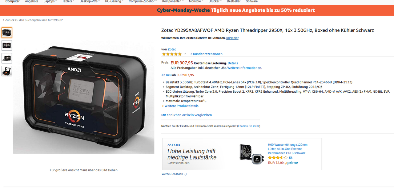

adtakhs Δημοσ. 22 Νοεμβρίου 2018 Δημοσ. 22 Νοεμβρίου 2018 (επεξεργασμένο) Καλύτερος είναι ο 2950X , δεν το συζητάμε. Δεν είναι όμως τόσο καλύτερος ώστε να δικαιολογεί τα + 300€ από τον 1950Χ , ειδικά αν παίξεις με τους χρονισμούς του 1950χ. Αν το VFM δεν είναι ο πρώτος σου στόχος, τότε πήγαινε στον 2950Χ . Αν σε ενδιαφέρει το VFM κοίταξε τον 1950Χ που στα 595€ είναι τσαμπέ πράμα . 😋 https://www.amazon.de/AMD-YD195XA8AEWOF-RYZENTM-THREADRIPPER-1950X/dp/B074CBH3R4/ref=sr_1_1?ie=UTF8&qid=1542880715&sr=8-1&keywords=1950x https://www.amazon.de/Zotac-YD295XA8AFWOF-Threadripper-3-50GHz-Schwarz/dp/B07GFN6CVF/ref=sr_1_1?s=computers&ie=UTF8&qid=1542880790&sr=1-1&keywords=2950x Βέβαια από Ελλάδα παίζει ένα κατάστημα που δίνει τον 2950x στα 885€ . Επεξ/σία 22 Νοεμβρίου 2018 από adtakhs

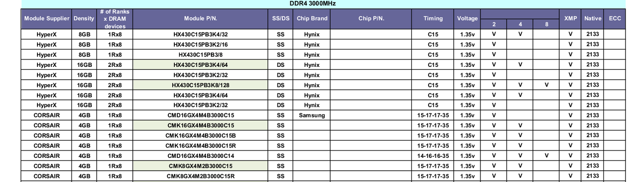

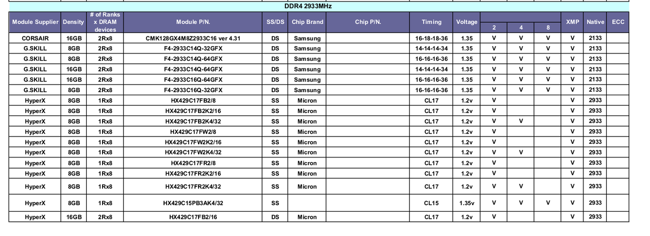

adtakhs Δημοσ. 22 Νοεμβρίου 2018 Δημοσ. 22 Νοεμβρίου 2018 (επεξεργασμένο) 42 λεπτά πριν, Evlomarios είπε Καλησπέρα , Αυτό π γνωρίζω όταν πας σε 8 (64giga) σλοτ ram ειναι το εξής . 1ο success: Να δουλέψουνε κ να ανάψει ο υπολογιστής 2ο success : Να δουλέψει το οποίο xmp υποστηρίζουν οι μνήμες δλδ να ανάψει κ να τρέχουν όλες οι μνήμες στα 3200 πχ. 3ο success : Να ειναι stable Οποτε μου φαίνεται παράξενο να θεωρώ δεδομένο το 2ο success για να πάω σε αγορά. Ευχαριστω Δεν είναι απίθανο. Ο threadripper έχει 2 X DUAL CHANNEL memory controllers . Οταν χρησιμοποιείς 4 dimm μνημών 1 σε κάθε κανάλι, τότε είναι σχεδόν δεδομένο πως θα παίξεις στα 3200Mhz , ειδικά αν έχεις QVL μνήμες. Αν πας για 8 dimm πρέπει να δεις καλύτερα το QVL της μητρικής. Υπάρχουν μνήμες που παίζουν και με 8 dimm σε κάποιες μητρικές. Αν όχι, πέφτεις σε χαμηλότερο XMP ή στα 2666Mhz . Από την στιγμή που πας για 32GB με 4dimm δεν θα έχεις θέμα . Πχ. στην δικιά μου για χρήση 8-dimm με τον 2950Χ/2920X αναφέρει με XMP στα 3000 και με XMP 2933 τις παρακάτω. Επεξ/σία 22 Νοεμβρίου 2018 από adtakhs
