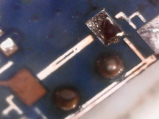

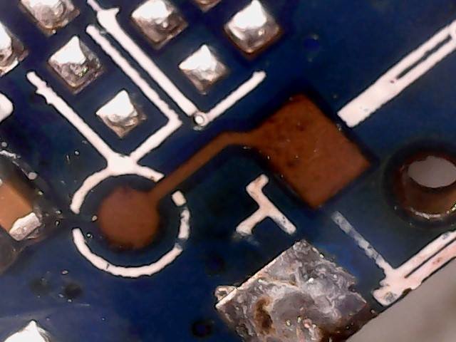

WannaCry Δημοσ. 20 Νοεμβρίου 2018 Δημοσ. 20 Νοεμβρίου 2018 Καλησπέρα παρέα. Θέλω λίγο τα φωτα σας. Καθώς τα έκανα μαντάρα... Έχω ένα tablet στα χερια μου, το οποιο ήθελε αλλαγή στο digitizer (πάει αυτό το φτιάξαμε). Είχε ένα θέμα όμως και στο κουμπί του. Στο power button. Είπα να γίνω καλο παιδί και τα να φτιάξω και αυτό. Με αποτέλεσμα να το ξεντερίσω... Θέλω λίγο τα φώτα σας αν γίνετε να το γεφυρώσω από κάπου αλλου η έστω τι άλλο μπορώ να κάνω. Όπως καταλαβαίνετε στο "καφέ" σημείο είναι εκεί που έγινε η δολοφονία !
postfire Δημοσ. 20 Νοεμβρίου 2018 Δημοσ. 20 Νοεμβρίου 2018 (επεξεργασμένο) με προχοση ξησε σιγα σιγα γυρω απο το κυκλακι να φανει χαλκος μετα το πολυμετρο με το μπιπερ δες που ενωνει η γραμμη να κανει μπιπ Επεξ/σία 20 Νοεμβρίου 2018 από postfire
WannaCry Δημοσ. 20 Νοεμβρίου 2018 Μέλος Δημοσ. 20 Νοεμβρίου 2018 Προτείνεις με κάποιο ξυραφάκι ? Ίσιο μικρό κατσαβίδι η κάτι σαν γυαλοχαρτο ?!
postfire Δημοσ. 20 Νοεμβρίου 2018 Δημοσ. 20 Νοεμβρίου 2018 1 ώρα πριν, EmmanouilT είπε Προτείνεις με κάποιο ξυραφάκι ? Ίσιο μικρό κατσαβίδι η κάτι σαν γυαλοχαρτο ?! και με ισιο καυσαβιδακι σιγα σιγα με μεγευνθιντικο φακο παντα
WannaCry Δημοσ. 21 Νοεμβρίου 2018 Μέλος Δημοσ. 21 Νοεμβρίου 2018 1 ώρα πριν, postfire είπε και με ισιο καυσαβιδακι σιγα σιγα με μεγευνθιντικο φακο παντα Θα χρησιμοποιώσι το μικροσκόπιο και σιγά σιγά θα κάνω προσπάθεια. Υπάρχει κάποια "λογική" κατεύθυνση που θα πρέπει να ακολουθήσω ? Η ξεκινάω περιμετρικά και υπομονετικά 😛
postfire Δημοσ. 21 Νοεμβρίου 2018 Δημοσ. 21 Νοεμβρίου 2018 5 λεπτά πριν, EmmanouilT είπε Θα χρησιμοποιώσι το μικροσκόπιο και σιγά σιγά θα κάνω προσπάθεια. Υπάρχει κάποια "λογική" κατεύθυνση που θα πρέπει να ακολουθήσω ? Η ξεκινάω περιμετρικά και υπομονετικά 😛 διπλα εκει θα ψαξεις πρωτα οταν βρεις την γραμμη ενωσε εκει μετα αφου εχεις ξυσει καλα το κυκλακι απο την μεσα μερια της ασπρης στρογγυλης γραμμης γεμισε με κολληση το κυκλακι να χρησιμοποιησεις πριν τισ κολλησεις σου ισοπροπυλικη αλκοολη για καλο καθαρισμο και μετα για κολλησεις flux παστα
WannaCry Δημοσ. 2 Δεκεμβρίου 2018 Μέλος Δημοσ. 2 Δεκεμβρίου 2018 Στις 21/11/2018 στις 1:07 ΠΜ, postfire είπε διπλα εκει θα ψαξεις πρωτα οταν βρεις την γραμμη ενωσε εκει μετα αφου εχεις ξυσει καλα το κυκλακι απο την μεσα μερια της ασπρης στρογγυλης γραμμης γεμισε με κολληση το κυκλακι να χρησιμοποιησεις πριν τισ κολλησεις σου ισοπροπυλικη αλκοολη για καλο καθαρισμο και μετα για κολλησεις flux παστα Λόγο του ότι το μικροσκόπιο μου δεν είναι και από τα πολύ καλά και δεν είχα την οθόνη προστά μου. το έξυσα σιγά σιγά και είδα που ένωνε. έκανα γεφύρωμα από εκεί με ένα ψιλό συρματάκι έβαλα κ ταινία θερμοκρασίας από κάτω για να μην κάνει γεφύρωμα και τώρα είναι με ένα εξωτερικό κουμπάκι. Σας ευχαριστώ πολύ παιδιά για την καθοδήγηση !!! 1
