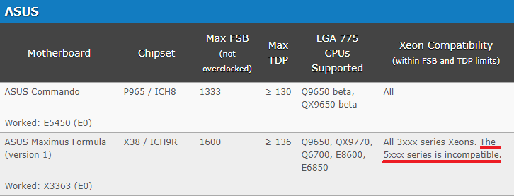

Εγω αυτό που ξέρω είναι ότι οι μητρικες με chipset x38 δεν συνεργάζονται με Xeon CPU.
1 λεπτό πριν, triplex1 είπε
Αυτό έγραψα κι εγώ. Πως γίνεται να χρησιμοποιήσω XEON στη μητρική μου ψάχνω. Αφού δούλεψε στη P5E με X38 Chipset θα δουλέψει και στη δική μου.

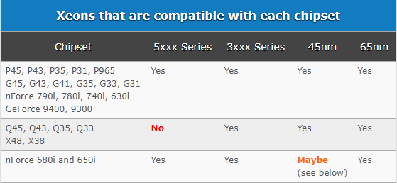

Σύμφωνα με την κοινή εμπειρία των χρηστών - και όπως αναφέρεται στο delidded.com στις εικόνες παραπάνω, απο τα chipsets της intel,  συμβατά με την 5χχχ σειρά xeon, είναι τα chipsets P και G, ενώ τα Q και Χ δεν είναι.  Βέβαια, όταν λένε "δεν είναι", εννοούν οτι δεν είναι σίγουρο οτι ο σύστημα θα δουλεύει 100% απροβλημάτιστα και στο μέγιστο της ικανότητας του επεξεργαστή. Δηλαδή,  με ένα Χ38, μπορεί το σύστημα να ξεκινάει, να σε αφήνει να μπεις στο bios (όπου μπορεί να βλέπεις αλλα αντ'άλλων νούμερα), ή ακόμα και να ξεκινάει πχ τα windows με πάναργη safe ταχύτητα ή με κανονική ταχύτητα και να σε κρεμάει στο πρώτο ζόρι κλπ... Απο κάποιο σημείο και μετά είναι και θέμα ποιότητας motherbord, ανοχών της κάθε cpu και κωλοφαρδίας.
