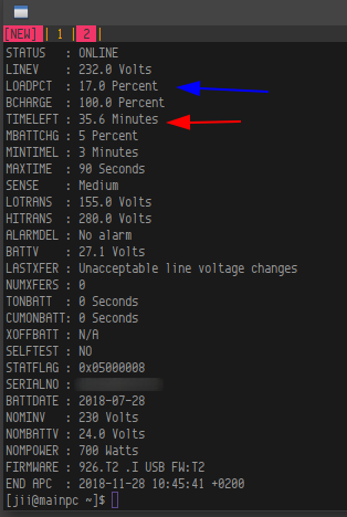

SugarAddicted Δημοσ. 28 Νοεμβρίου 2018 Δημοσ. 28 Νοεμβρίου 2018 22 λεπτά πριν, ThanosR92 είπε Επειδή και εγώ αυτό εδώ έχω βάλει στο μάτι https://www.skroutz.gr/s/6234081/APC-Back-UPS-1400VA-Schuko.html Με το PC που έχω στην υπογραφή μου θα είμαι οκ ? Έχω το συγκεκριμένο UPS σε i5 6600K με GTX 1060 και 2 οθόνες DELL U2515H. Όπως μπορείς να δεις στο screenshot το φορτίο είναι στο 17% και μπορεί να κρατήσει το pc για ~35 λεπτά... (το έχω να κλείνει πολύ νωρίτερα οπότε δεν ξέρω αν όντως κρατάει τόσο.) 1 1
