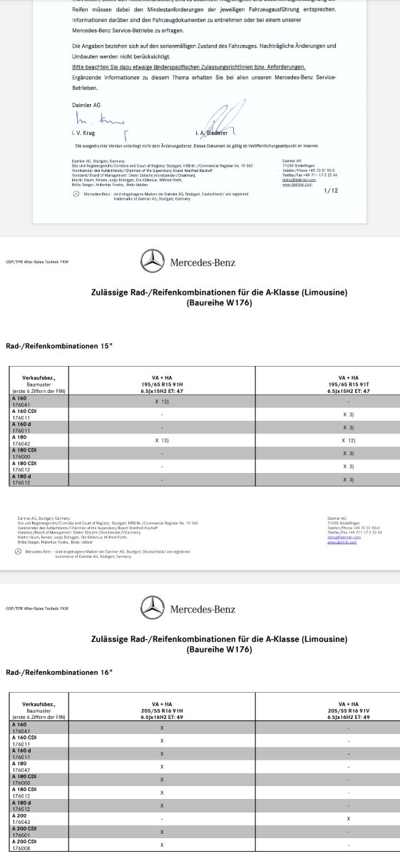

Tasos19s Δημοσ. 3 Δεκεμβρίου 2022 Δημοσ. 3 Δεκεμβρίου 2022 15 λεπτά πριν, jmmys είπε Προφανώς έχει ο φίλος το W176. Το Amg look δεν έχει τα φρένα που εχει το γνήσιο Amg, αλλά ζαντες Amg γιαυτο και οι 18αρες, σετ μπροστά/πίσω και πλάγια προφυλακτήρες Amg, εξατμιση και μερικά ακόμα. Σε όλα τα άλλα είναι το κλασσικό Α180, και παίρνει και 17αρες, και 16αρες και 15αρες. Βάλε 16αρες με χειμερινά,205/55/16. Μπορείς και 15αρες,195/65/15 αλλά δεν θα φαίνεται τόσο όμορφο. Για να λες 225/40/18 τότε έχεις το W176 με τα 121 άλογα, αλλιώς θα είχες 225/45/18,αν ήταν από το 2018 και μετά.Εκει δεν μπαίνει κάτω από 16αρα. Ξέρω τι αυτοκίνητο έχει Οτι πιθανόν δεν μπαίνουν οι 15αρες το ανέφερα γιατί δεν ξέρω εάν βγαίνει με τέτοιες ζάντες επειδή ίσως βρίσκουν στα φρένα Το ξανά λέω δεν ξέρω αν βγαίνει με 15αρες Αν βγαίνει όντως με 15αρες τότε δεν το συζητάμε η πιο σωστή διάσταση για χειμερινά είναι 195/65/15 και θα κόβει το χιόνι εκεί που οι άλλοι θα σταματάνε στην άκρη Ποιος νοιάζεται για την εμφάνιση εφόσον τα χειμερινά τα βάζουμε για να κάνουμε την δουλειά μας για 2 μήνες με ασφάλεια
Επισκέπτης Δημοσ. 3 Δεκεμβρίου 2022 Δημοσ. 3 Δεκεμβρίου 2022 (επεξεργασμένο) 23 λεπτά πριν, Tasos19s είπε Το ξανά λέω δεν ξέρω αν βγαίνει με 15αρες Βγαίνει. Από το επίσημο γερμανικό site της Mercedes. Επεξ/σία 3 Δεκεμβρίου 2022 από jmmys
Tasos19s Δημοσ. 3 Δεκεμβρίου 2022 Δημοσ. 3 Δεκεμβρίου 2022 8 λεπτά πριν, jmmys είπε Βγαίνει. Από το επίσημο γερμανικό site της Mercedes. Τότε αυτή είναι η πιο σωστή αλλά και φτηνή λύση
