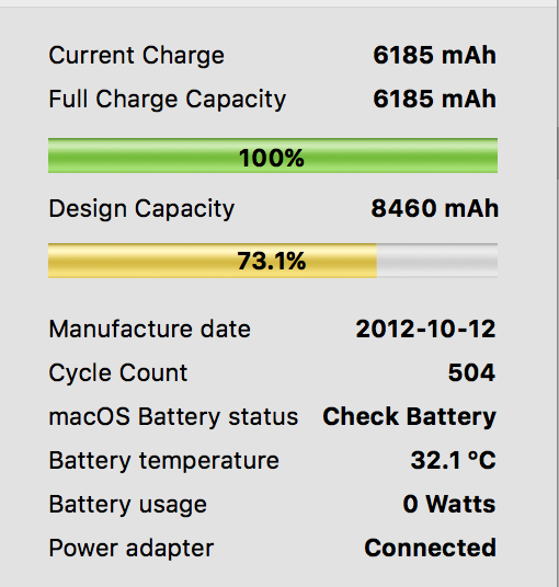

Homecinemakias Δημοσ. 15 Νοεμβρίου 2018 Μέλος Δημοσ. 15 Νοεμβρίου 2018 Σ'ευχαριστώ. Να παραθέσω φώτο με τα αποτελέσματα εδώ ώστε να μου πείς τι συμπεραίνεις;
Επισκέπτης Δημοσ. 15 Νοεμβρίου 2018 Δημοσ. 15 Νοεμβρίου 2018 Ναι κάντο. Εσύ δε μπορείς να καταλάβεις;
Επισκέπτης Δημοσ. 15 Νοεμβρίου 2018 Δημοσ. 15 Νοεμβρίου 2018 Ναι, κοίτα να δεις. Μιλάμε για μηχάνημα του 2012 με 504 κυκλους φόρτισης. Δε ξέρω γιατί λες ότι ειναι του 2013. Έχει πέσει η υγεία της μπαταρίας κοντά στο 30% και λογικό είναι να έχεις τέτοια συμπεριφορά και θέλει αλλαγή μπαταρίας σιγά-σιγά. Και αυτό απο Γερμανία το πήρες; Ίδιο κατάστημα;
Homecinemakias Δημοσ. 15 Νοεμβρίου 2018 Μέλος Δημοσ. 15 Νοεμβρίου 2018 Ναί, μιλάμε για το ίδιο μηχάνημα. Ναι, το 2012 είναι έχεις δίκιο. Λάθος νόμιζα πως είναι του 2013. Άρα... πρέπει να αλλάξω μπαταρία. Οκ!!!

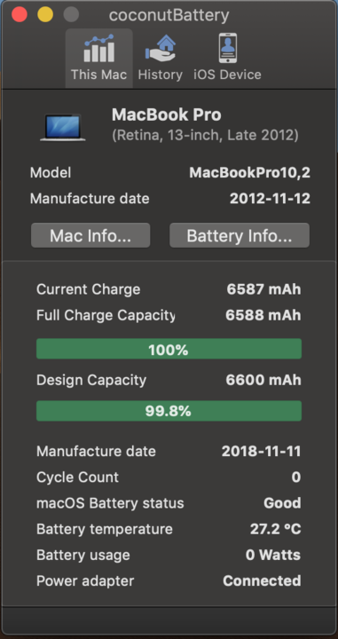

Super Moderators billdanos Δημοσ. 29 Νοεμβρίου 2018 Super Moderators Δημοσ. 29 Νοεμβρίου 2018 On 16/11/2018 at 10:14, billdanos said: @Homecinemakias Στην ίδια κατάσταση είναι και η μπαταρία στο δικό μου macbook pro late 2012 και συμπεριφέρεται εκτός ρεύματος όπως το περιγράφεις και στο δικό σου. Μπορεί δηλαδή η μπαταρία να είναι στο 80% αλλά μόλις πάω να τρέξω κάποιο "βαρύ" πρόγραμμα κλείνει με τη μία... Η μόνη λύση σε αυτό είναι προφανώς η αντικατάσταση της μπαταρίας που για αυτό το μοντέλο κοστίσει από 180 εως 200+ ευρώ (αν μιλάμε για γνήσια μπαταρία και επίσημο επισκευαστικό κέντρο). Εναλλακτικά μπορείς να αγοράσεις εσύ την μπαταρία και να βρείς κάποιον τεχνικό που εμπιστεύεσαι και γνωρίζει πως να το κάνει ή αν είσαι τολμηρός να το κάνεις μόνος σου... Μου πρότειναν αυτόν τον πωλητή: https://m.ebay.co.uk/sch/comfortparts/m.html?isRefine=true&_nkw=&_armrs=1&_ipg=&_from=&_mwBanner=1 που πουλάει original μπαταρίες (έτσι λέει, δεν ξέρω αν ισχύει) και είναι δοκιμασμένος και ψήνομαι να παραγγείλω μία για το δικό μου! Update: Πριν λίγο παρέλαβα την μπαταρία από το ebay και μέσα σε μια ώρα την είχα αλλάξει στο macbook pro μου. Την περισσότερη ώρα την ξόδεψα για να αφαιρέσω τα υπολείμματα της κόλλας κάτω από την παλιά μπαταρία που μετά από 6+ χρόνια είχαν ...ενσωματωθεί στο σασί! 😛 Η διαδικασία ακολουθώντας τα βήματα προσεκτικά είναι σχετικά απλή και χρειάζονται απλά τα σωστά εργαλεία και προσεκτικές κινήσεις. Δεν είναι όλες οι βίδες ίδιες οπότε πρέπει να σημειώνετε τι βγάζετε και απο πού! Ακολούθησα κατά γράμμα αυτό: Τώρα φορτίζει σβηστό και μετά πρέπει να κάνω ένα SMC reset, να χρησιμοποιήσω το laptop μέχρι να κλείσει μόνο του απο μπαταρία και να το αφήσω σβηστό όλο το βράδυ.
